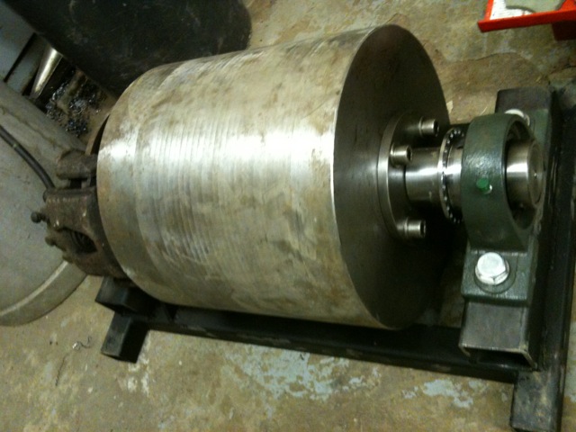

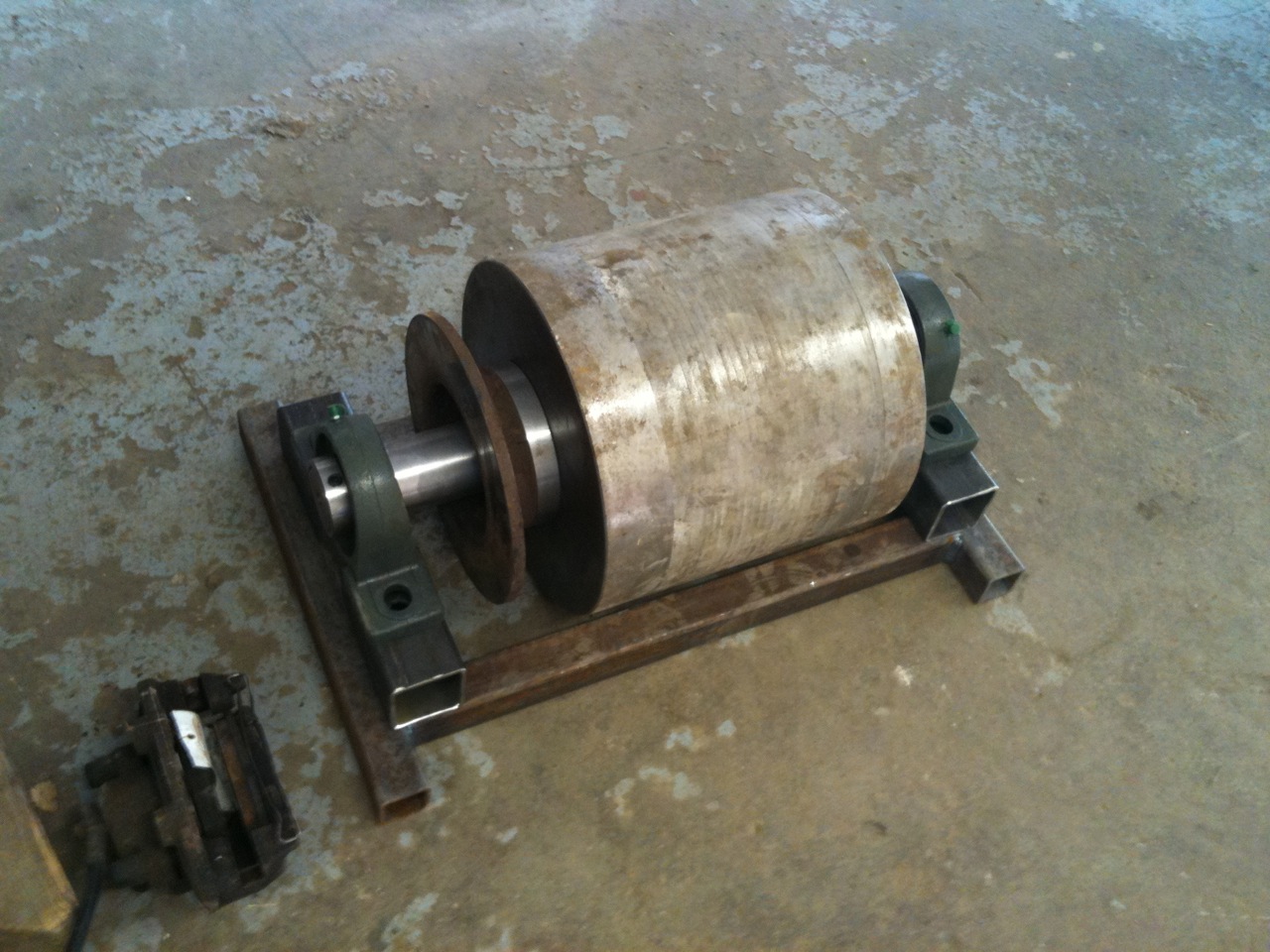

      So, um etwas leben in die Diskussion zu bringen stell ich mal den aktuellen Status meines Prüfstandes vor:
      Zur erinnerung: Ziel war mit hilfe einer LKW Bremsscheibe das Drehmoment zu messen, indem man den Bremssattel an einem Hebelarm befestigt, der auf eine Waage drückt.
      Vor über einem Jahr habe ich damit begonnen, eine Rolle gedreht(Ende 2010) und ein Gestell, oder Chassis wie man auch sagt, gebaut. Dann kam eine lange Zeit Stillstand, weil kein Platz in der Werkstatt war. Im September 2011 dann die große Aufräum, Umbau und Wegwerfaktion. Danach wieder wenig Zeit gehabt bis ich anfang des Jahres endlich wieder dazu kam die Abschlussarbeiten und ersten Probeläufe zu machen.
      Zu einem testlauf giebt es auch ein Video, hier der Link:facebook.com/profile.php?id=100001842982090
      Auf dem Video erkennt man das Anzeigegerät der waage, die aber auch einen datenausgang zum PC hat. Als Drehzahlsensor ist noch ein fahrradtacho mit klinkenstecker montiert. Es könnte also schon elektronisch umgesetzt bzw. aufgezeichnet werden.
      Wenn da nicht das Problem wäre, dass der Prüfstand garnicht so gut funktioniert. Die Bremskraft lässt sich nicht präzise regeln über den geberzylinder. Zum einen ist die Bremse wohl recht stark dimensioniert und zum andern lüftet der Sattel schlecht, sodass man den Motor städig abwürgt.

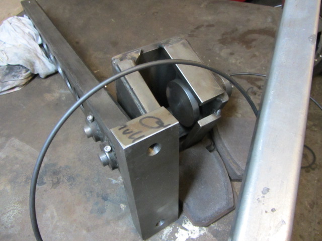

      Der Bremssattel ist selbst gerfertigt aus eisenplatten zusammen geschweißt, da mir ein LKW sattel mit 4 riesigen Kolben zu mächtig erschien. Auf den Bremskolben habe ich nur einen O-Ring drauf gemacht. Vielleicht sollte man da einen Rechteckring speziell für Bremskolben probieren??? Der Geberzylinder ist ebenfalls selbst gemacht und hat den gleichen Kolbendurchmesser wie der nehmerkolben. Da wäre es vielleicht sinnvoll den größer zu machen, um die Dosierbarkeit zu verbessern. Es fehlt also noch einiges an Feintuning. Einfacher ist in der tat die Trägheitsrolle, zumal ich aber auf der Rechten Seite die Welle etwas raus stehen lassen habe, sodass hier eine Schwungscheibe aufgesetzt werden kann. Dann reicht die Trägheit auch dicke.
      Der ganze Prüfstand besteht also jetzt aus einem Rohr mit Deckeln angeschweißt durch das eine 50er Welle durch gesteckt ist und auf der Welle, die mit 2 Bocklagern unter dem Rahmen befestigt ist sitzt noch ein Drittes Bocklager an das der Bremshebel angeflanscht ist. Am bremshebel wiederum ist über Bolzen beweglich der geschweißte bremssattel befestigt. Im Abstand von 716mm drückt der Bremshebel mittels einer Schraube M6 auf eine Paketplattformwaage. Die Vorlast des Bremshebel auf die Waage wird mit einer Feder erzeugt. Ich hoffe man kann sich das ungefär vorstellen.

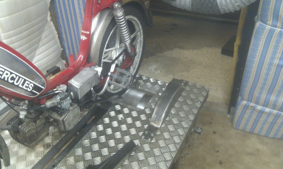

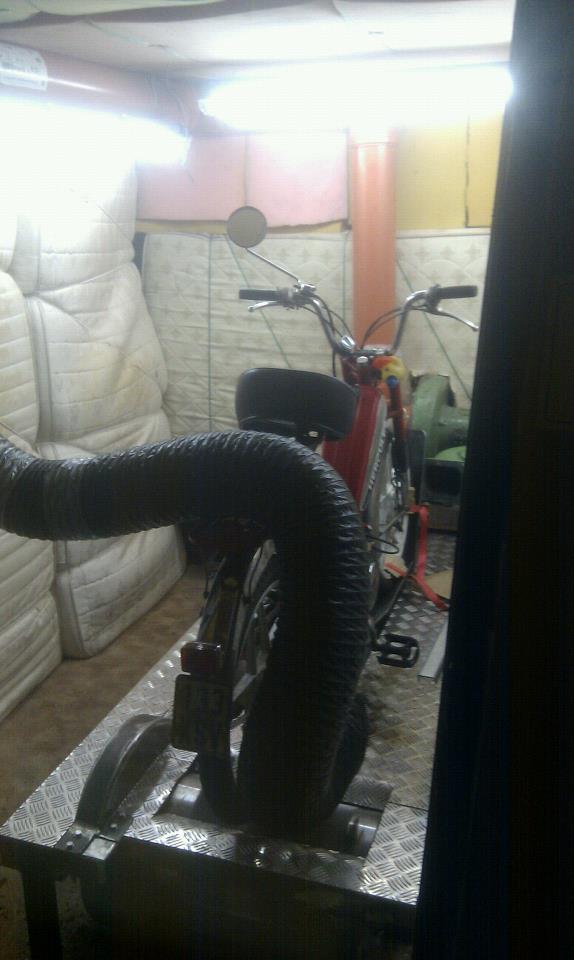

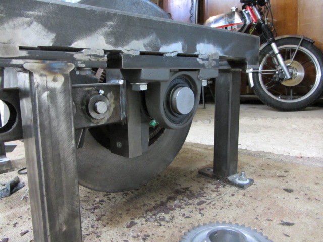

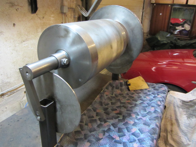

      Und nun noch die Bilder:
      Bild 1 = Prüfstnd im schallisolierten Raum, der er in einem vermieteten Wohnhaus steht
      Bild 2 = Das Rechteckrohr mit den großen Löchern drin ist der Bremshebel, links darüber die Waagenplattform und rechts wäre dann die Bremsscheibe von der ich leider kein Bild habe.
      Bildf 3 = das ganze noch mal von der anderen Seite von oben
      Dann wollen wir mal sehen, ob das am Ende doch noch klappt mit dem statisch gebremsten Prüstand. Theoretisch MUSS es ja gehen und ist dann wohl auch um längen besser, als die Beschleunigungsvariante. Aber es muss halt auch genau gehen...
      Gruß Markus

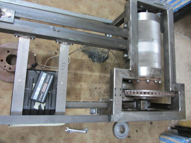

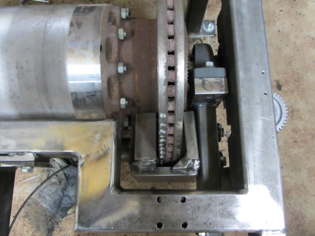

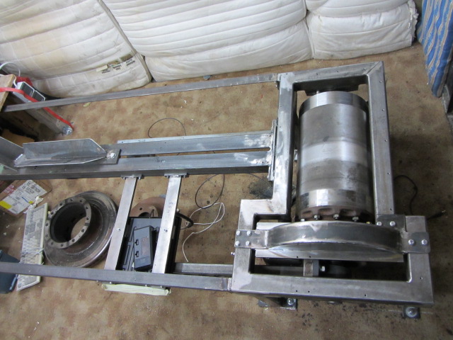

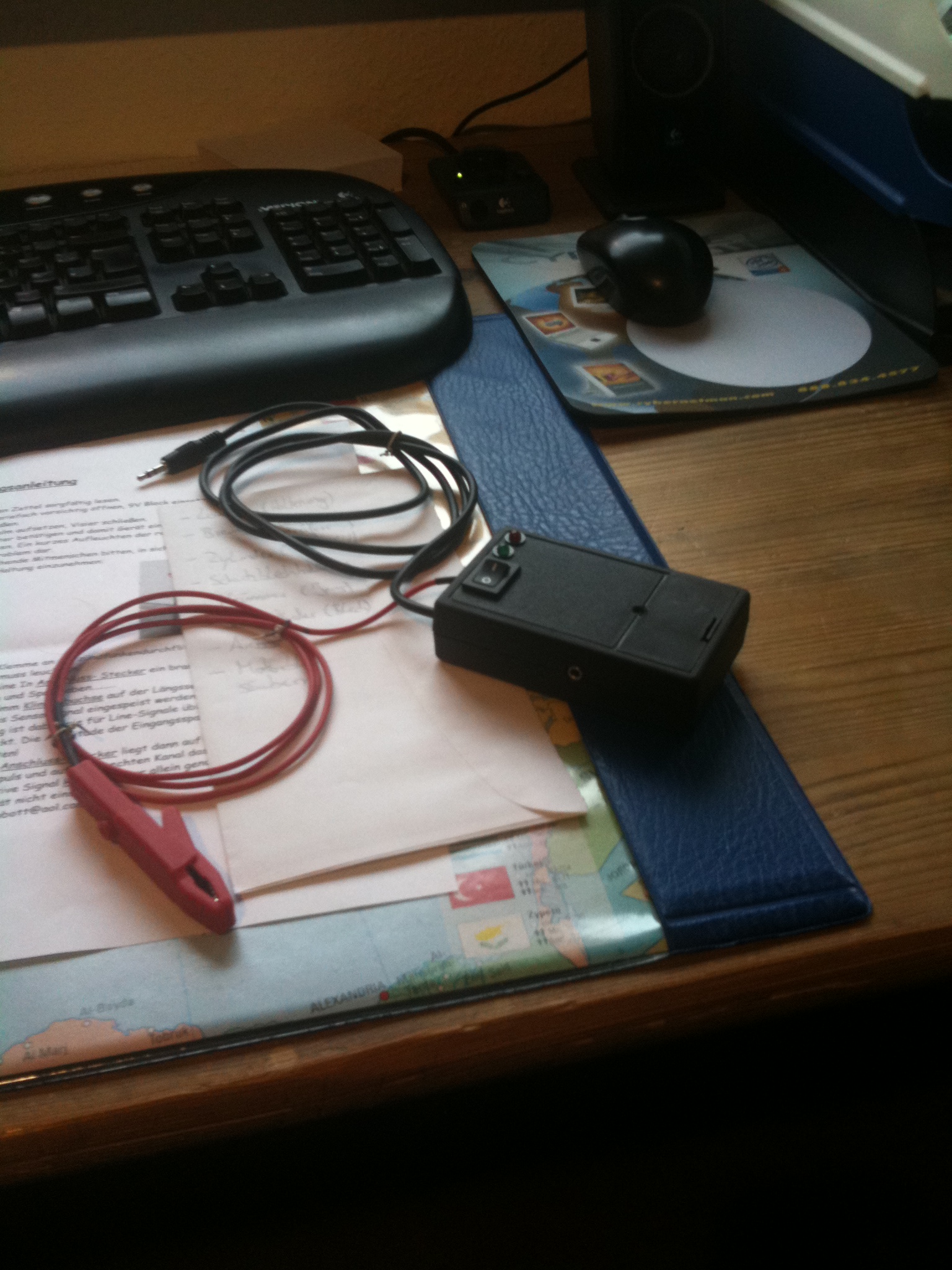

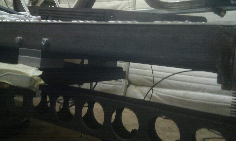

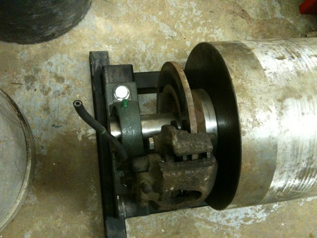

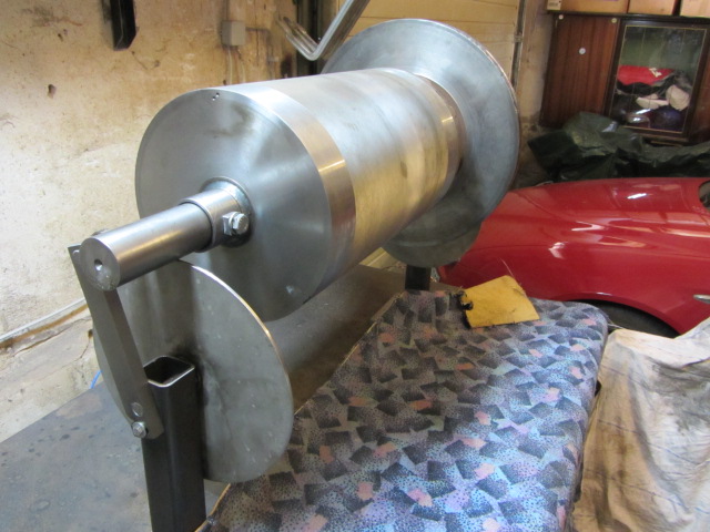

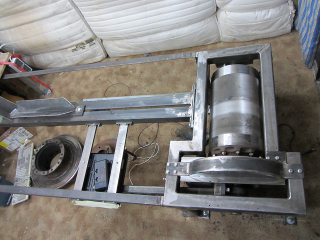

      So, bin diese Woche mal dazu gekommen wieder was am Prüfstand zu machen und auch Bilder zu machen. Letzte Woche Freitag fertigte ich aus 30mm Blechresten zwei Schwungscheiben mit 482mm Außendurchmesser(Rolle ist 272er Rohr). Das dürfte ordentlich träge werden, denn die Bremsanlage hab ich erst mal ab montiert. Der Prüfstand muss bald laufen und mit der konstanten Bremsung kann man später viellleicht immernoch mal experimentieren. Vor dem Abbau hab ich noch Bilder gemacht. Der Nehmerkolben ging recht schwer im zylinder, was wohl zur schlechten dosierbarkeit bei getragen hat. Neue Versuche kann man irgendwann mal machen.
      Jetzt soll die Messung über die Messenträgheit gemacht werden. Dazu hab ich ein Zahnrad mit 39 Zähne drauf gemacht und ein Induktivgeber vom Automotor ausgeschlachtet. Hat da jemand ne Ahnung, wie man das mit GSF Dyno dann genau einliest? Evtl. mit Spannungsteiler, oder direkt in die Soundkarte?
      Dann wollte ich noch fragen, wie man den Oliver am besten kontaktiert bzw. ob der noch solche Kästchen zu verkaufen hat. Damit ließe sich dann in Kombination mit dem Induktivgeber an der Rolle auch der Reifenschlupf schön berechnen.
      Gruß Markus
        122,01 kB, 640×480, 3.812 mal angesehen
        124,97 kB, 640×480, 3.757 mal angesehen
        102,91 kB, 640×480, 1.866 mal angesehen
        118,9 kB, 640×480, 2.184 mal angesehen
        114,18 kB, 640×480, 2.553 mal angesehen

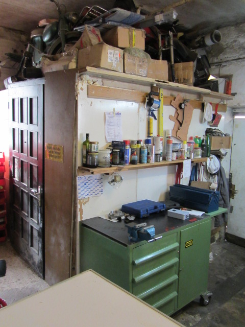

      An Schnüffel: Danke, das so genannte ,,Büro" zu bauen war auch mehr Arbeit, als der eigentliche Prüfstand. Hab Samstag noch ein Computertisch rein gemacht und mal Staub gesaugt.
      Oben drauf stehen noch 15 Mofas, falls da noch jemand Bedarf hat!

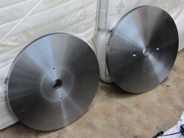

        103,39 kB, 640×480, 1.711 mal angesehen
      Mensch markus,
      da haste dir aber echt Mühe gegeben, Metallbautechnich ne Top Arbeit, Respekt.
      Was ich noch nicht ganz verstehe ,wo kommen denn die 500ter Schwungscheiben da hin?
      Hinten an der Rolle ist doch garkein Platz mehr,oder flanscht du die in fahrtrichtung rechts da an den wellenzapfen?

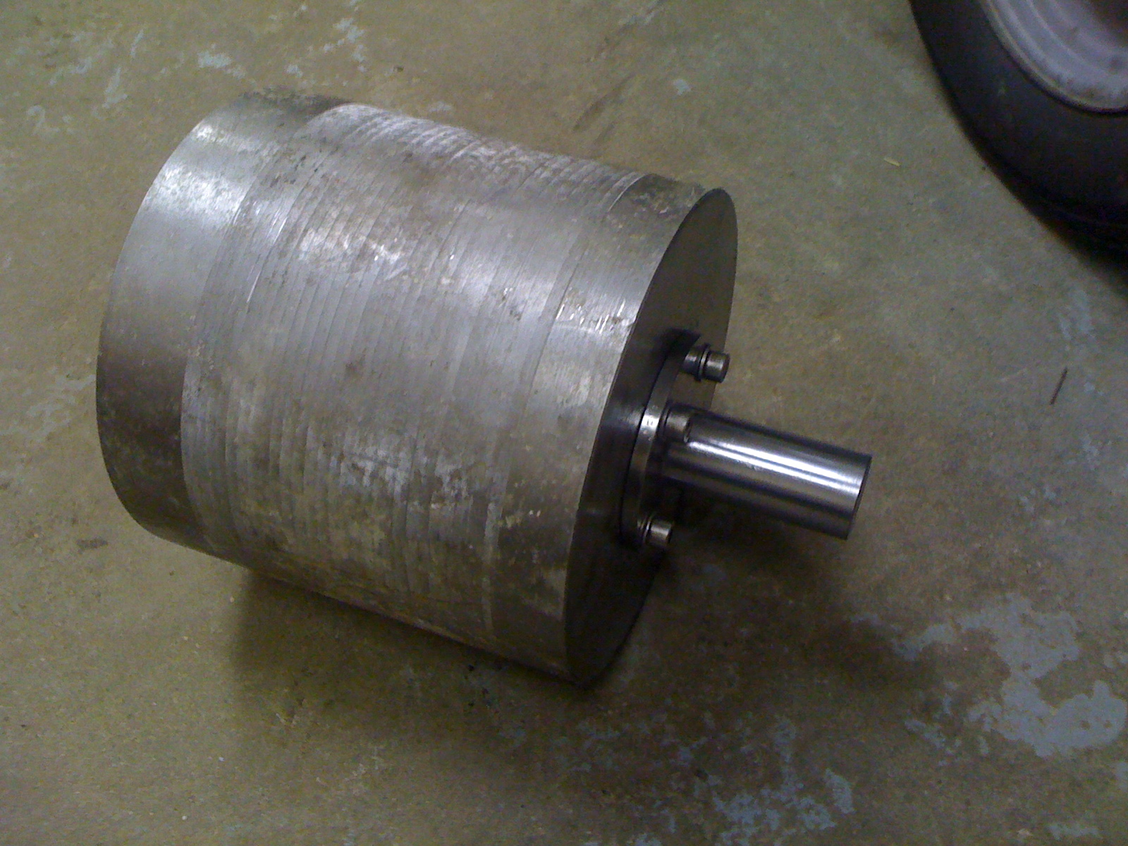

      Ich möchte meine Welle ähnlich wie du machen, ich kann auf der CNC drehmaschine mit 320er Futter auf die ich Zugriff habe nur bis Ø 380 spannen und da diese auch keinen Reitstock bzw. Pinole besitzt muss ich mich bei der Länge auf 200 mm reduzieren.
      Da es aber nicht optimal für die verzögerung wäre die rolle über das hinterrad auf dem großen 380er Durschmesser anzustreiben wollte ich auch entweder ein Rohr oder eine 200er vollmaterial-Welle an die dicke scheibe anschweißen über die ich dann den dicken brocken antreibe, hätte alles in einem von der Theorie her ein MTM über 4 kg/m² ,was für meine verhältnisse (bis 40 PS) ja ausreichen sollte.
      Was haltet ihr davon?
      Ja, die kommen auf das Stück, das rechts noch raus steht. Der Prüfstand läuft aber noch nicht. Diese Woche erst mal einen Schraubstock auf den Vorderradhalter gesetzt, weil die Mofas immer umfielen und das Spannen schwierig war. Jetzt müsste es einfach gehen und sicher halten. Jetzt muss erst noch ein Schutzgehäuse für die Schwungscheiben bzw. für die Leute, die sich im Bereich der Schwungscheiben aufhalten gemacht werden und die Bremse wird pneumatisch gemacht mit einer Zange, sodass die Bremsbeläge ganz abheben.
      Das ist auch noch so ein Problem. Ich habe mir überlegt, dass wenn sich die große Bremsscheibe allmählich im Laufe der Jahrzehnte mal abnutzt, dass dann sich das Trägheitsmoment ändern wird. Deshalb überlege ich welchen Bremsbelag man nehmen könnte, der gegenüber der Scheibe nicht abrassiev ist, sondern sich nur selber abnutzt. Hatte da an was weiches, wie Holz oder Kunststoff gedacht.
      Nun mal zu deinem Prüfstand: Aus der gesamelten Erfahrung raus kann ich dir empfehlen dir das von vorne herein klar zu machen, dass du so einen Prüfstand nur einmal bauen wirst/willst und dass du dir dementsprechend auch Mühe giebst, um ihn optimal zu bauen. Dann macht es hinterher auch Spaß den zu benutzen. Das System mit der größeren Schwungrolle und kleinerer Antriebsrolle finde ich ideal, weil man dadurch viel Gewicht spart. Viel gewicht sparen tut man auch, wenn man ein Rohr als Antriebsrolle nimmt, anstatt Vollmaterial, da der Kern der Antriebsrolle keine Trägheit erzeugt. Dein Ansatz ist also ganz richtig. Die Variante so wie ich es gebaut habe mit der durchgesteckten Welle hat den Vorteil, dass man im Nachhinein noch sehr flexibel ist, wenn man Zusatzteile anbauen will und man braucht keine Lagersitze runter drehen, was auch wieder mit Verlusten verbunden ist. Die Rolle so zu bauen aus Rohr mit deckeln und Wellenkern ist zwar etwas aufwendiger, aber das Lohnt vielleicht nachher doch.
      Bei deiner Konstruktion wäre zu überlegen ab wann der Rollendurchmesser so klein wird, dass der Reifen zu stark deformiert wird. Das musst du dir selber mal überlegen!
      Gruß Markus

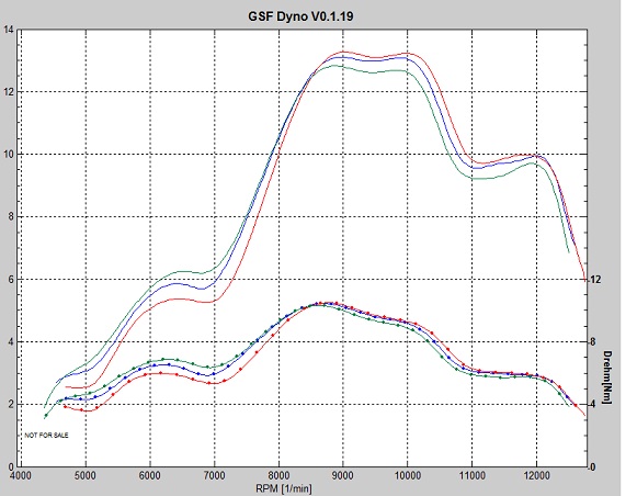

      GSF Dyno ist ein nettes System.
      Ich arbeite derzeit damit. Habe zovor eine Vergleichsmessung auf einen Prüfstand gemacht.
      Anschliesend die GSF-Dyno Auswertung. Mann kommt auf die Werte hin. (+-0,5PS)
      Man sieht auch Deutlich den Drehzahlverlauf, und ab wann die MAX Leistung ansteht. (Drehzahlband) Diese ist auch fast Deckungsgleich zum Prüftsandslauf.
      Zum erstellen von Vergleiche sicher ein gutes System.
