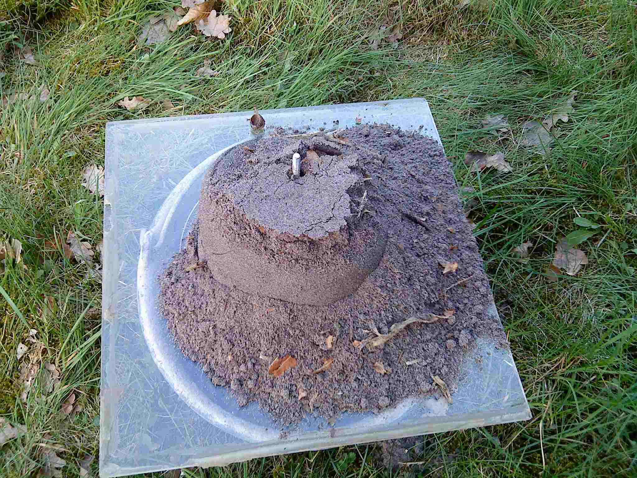

      So einer war an der Ottemeierpuch und an meiner verbaut- bei beiden Mofas Motorschaden.. ;(
      Dann haben Hulk und ich ein paar Tests gemacht- solange, bis wir mit dem Ergebniss zufrieden waren!
      Kaum zu glauben- die Filterleistung hat praktisch nicht abgenommen- ..
        278,93 kB, 2.048×1.536, 1.065 mal angesehen

      naja der ori kaste lässt genug durch, wenn er ordentlich bearbeitet ist!
      es geht nicht um den kasten...
      sondern um die filterpartone,bin sowas selber ne zeit lang gefahren!

      Lude,Motorschäden mit den S6?
      ok dann muss ich wohl nen anderen ASS besorgen und nen Crosserfilter fahren.

      achso. jetzt hab ich verstanden was du meintest gamma.
      ja die filter sind etwas klein, aber geht als notlösung besser wie irgendsoein "rennluftfilter".

      Zum Luftfilter:
      Lude, Commander und auch ich haben schon sehr schlechte Erfahrungen mit den Schrottfiltern gemacht. Tu dir einen gefallen und hör auf uns. Hier zählt nur Qualität, auch kein Malossi S6 oder ähnlicher Krempel.
      @stukky
      Ich kann mich Lude und Commander nur anschließen. Wir alle drei sind schon etwas viel älter und auch wir machen noch Fehler. Die abgenutzten Ringe und Kolbenbolzen sind ganz klar eine Ursache des Mikrostaubes, den die Billigluftfilter nicht filtern können. selbst wenn der Filter alle halbe Ssunde gewechselt wird. Und dieser Mikrostaub ist wie Schleifpapier. Hebe mal einen solchen Billigfilter gegen das Licht. Da sind soviele kleine Stellen wo es richtig durchscheint.
      Hier mal ein Bild eines PX-Zylinders, ist fünf Stunden mit Billigfilter gelaufen. Auch mein Kolbenbolzen hatte deine Problematik:
