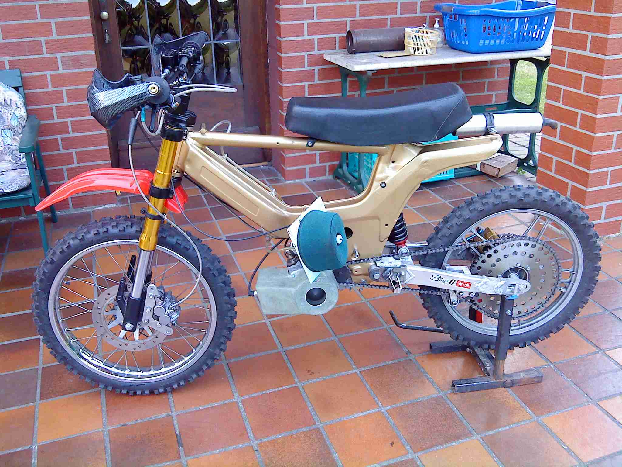

Meine Hercules MX 1 (Serienklasse)

      schöne MX 1.
      hoffentlich hast du noch lange spaß an dem drecks 505er :mopet:
      Ich weiß nicht von was ihr Redet, unsere Luftfilter sind auch geölt,und wenn ich das auf dem Bild der MX1 richtig sehe ist das auch ein geölter Filter nur halt klein, und kein Drahtfilter. Oder brauch ich ne Brille? Und die Filter sind nach 1Std zu, ist leider so. Das passiert bei einem Kasten auch,oder stoppt der Kasten den Staub? Vielleicht verkleinert er das Problem aber er löst es nicht. Im gegenteil das öl bindet den Staub noch.Bin mal gespannt wann der erste schreibt er fährt mit nem Swiffer(Staubmagnet)

      Mir gefällt die Art und weise nicht wie respektlos hier miteinander umgegangen wird. @ stukky, wo ist dein Problem und die Berechtigung hier so rumzupöbeln. Nur weil du so ignorant bist und meinst das alles völliger Schwachsinn ist was die Leute hier reden brauchst du sie nicht ins lächerliche stellen. Im Gegensatz zu dir sag ich es dir direkt, ich kann Leute wie dich nicht leiden die auf Grund ihres alter einen auf unbelehrbar und allwissend machen. Man lernt nie aus und jeder halbwegs vernünftige Mechaniker oder Fahrer hätte diese Tip´s dankend angenommen. Dann Eier du doch weiter mit deinem Schrottfilter rum, tausche alle 5h Kolben und Ringe und werd glücklich damit. Im übrigen kann ich dir mindestens 2. Kolben und Zylinder von Athena zeigen welche bereits über 18h Renndistanz auf Wüstenboden hinter sich haben und noch wie neu sind ohne jemals den Ring o.ä. gewechselt zu haben. Hoffe das Ding ist jetzt durch und der Thread kann auf das eigentliche Thema zurück kommen, dem Rennmöff von exgixxer.
      Hallo,
      das Thema Luftfilter scheint ja hier einige sehr zu beschäftigen .
      Werd mir mal was anderes überlegen wegen meinem Luftfilter scheint ja echt nichts zu taugen und wie schon jamand vermuttet hat er ist fürn paar € von ebay.Welchen Luftfilter empfehlt ihr den ? Und direkt am Vergaser oder mit 50 cm Schlauch unter die Sitzbank ?
      mfg
      Ralf
      mfg
      Ralf
      Hercules MX 1
      Piaggio ZIP
      Der Schlauch sollte so kurz wie möglich sein. Wichitg ist auch das er aus dem richtigen Material (flexibel )ist und du ihn vernünftig am Vergaser befestigt bekommst evtl vernünftigen Adapter drehen lassen damit du ihn auch absolut dicht bekommst.

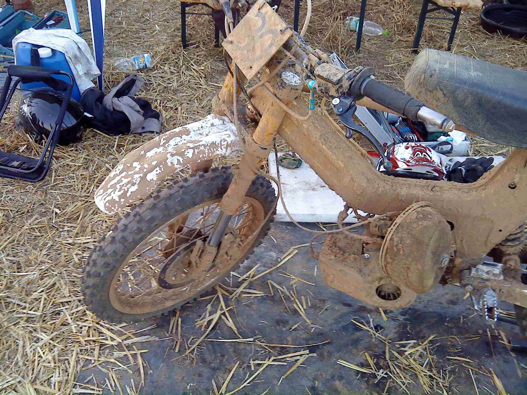

      Also wir setzten einen von einer 500er ein-direkt am Vergaser und gut. Passend geölt- 2-4 Fingerhüte voll gut einmassiert- gibts keine Probleme- zieh dir bloß vorher einmalhandschuhe an- das Zeug geht Tagelang nicht von den Händen ab! Hier mal ein Bild nach einer Staub / Schlammschlacht:
      m-m-o.de/attachment.php?attachmentid=10129
      m-m-o.de/attachment.php?attachmentid=10594
      Durch den Filter ist selbst bei so einer extremen Belastung kein Staubkorn angesaugt worden- seit wir so fahren, hat der Motor über 25h gelaufen, ohne geöffnet worden zu sein... ich glaube, das spricht für so einen Filter..
