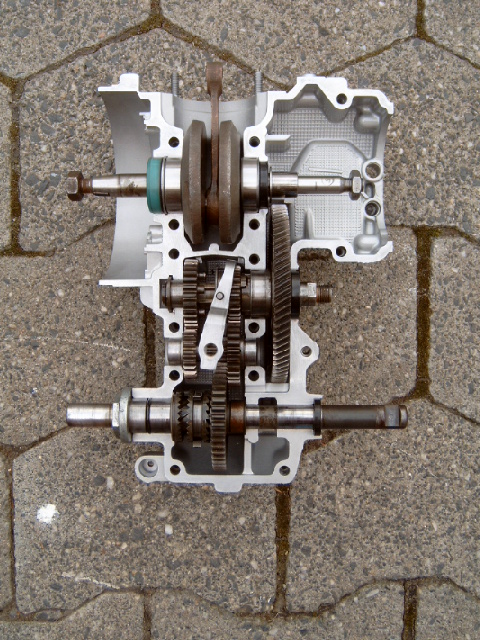

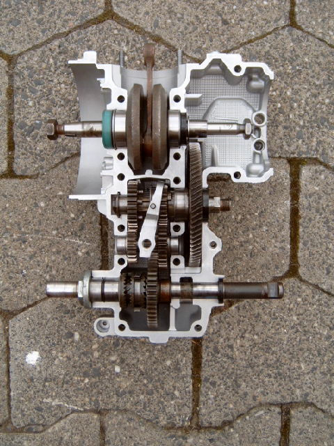

      naja fast wenn nicht genau so schlimm wie meiner den ich fertig gemacht habe.
      kolben im zylinder festgefressen.dh. die sicherungsclips beide in den zylinder gefressen. und dann noch rost dazu. musste den zylinder abflexen hört sich böse an war es auch. 7 trennscheiben verarbeitet. wollte ja das pleul nicht kaputt machen.
      dann polrad abgemacht. der keil sich einmal im kreis gedreht dh. der hat eine nut um die welle gedreht und im polrad auch.beide sachen waren voll im ar....
      dann: stand das öl mal mindestens 3-5 jahre im motor. denn das öl war mittlerweile zäh geworden bzw fest. so was habe ich noch nie gesehen.
      und eine gehäuse häfte war gebrochen.
      was überig geblieben ist, war getriebe, kupplung, zündung und eine gehäusehälfte.
      und jetzt ist der motor fertig.
      hier mal nen pic von innen
      gestrahlt lackiert neu gelagert usw usw. volles programm neuen schraubensatz.
