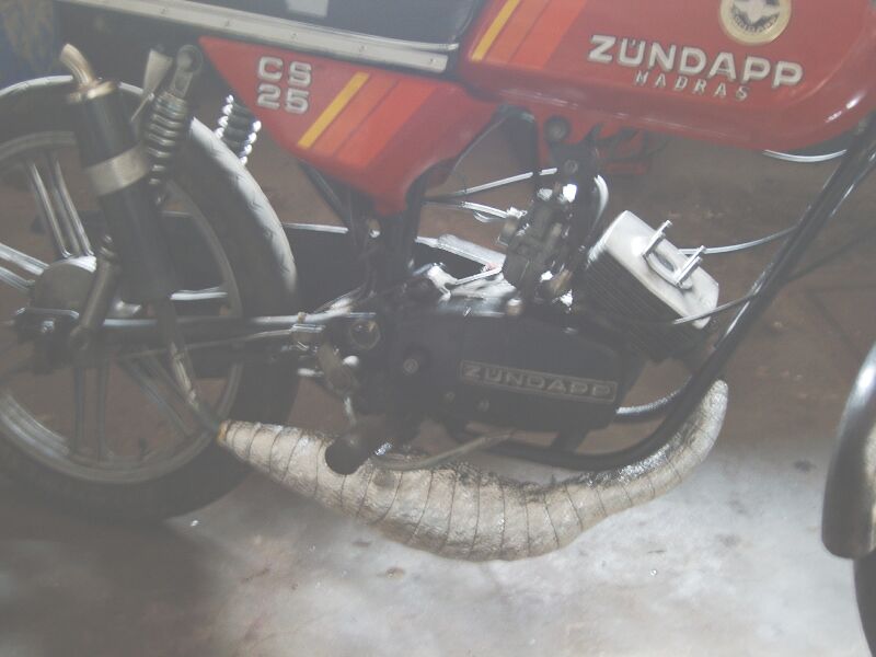

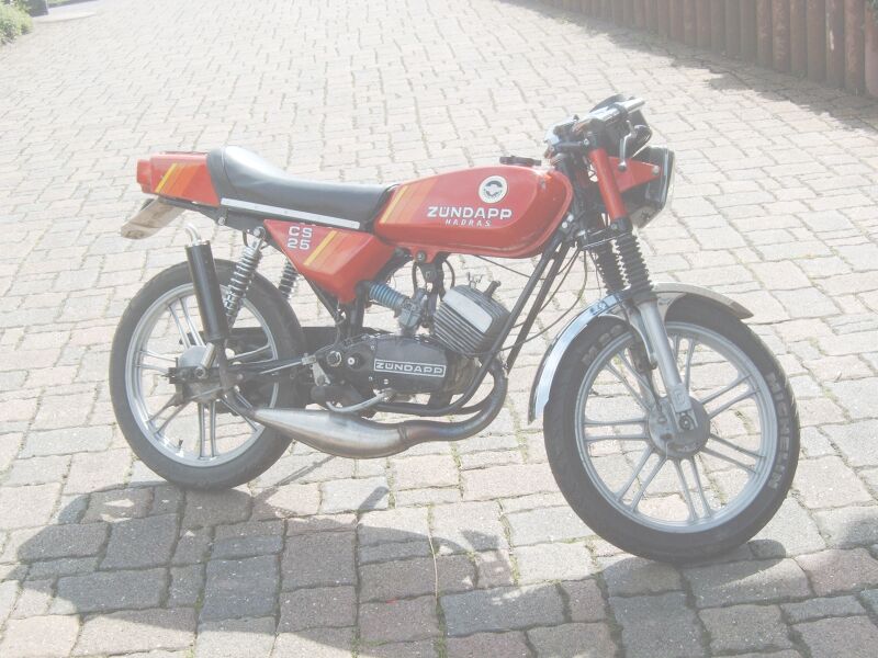

      mach den ori krümmer komplett weg.. dieser konuskrümmer vom rzt is viel besser... also diese gerade krümmer stück vom rzt komplett weg und den konus direkt an den auslass.. so hab ichs auch gemacht.. den rzt musst du dafür etwas schlitzen und biegen um die krümmung zu bekommen, klappt aber..
      siehe bild.. aktuell is der auch noch was kürzer
        100,2 kB, 800×600, 996 mal angesehen
      Gruß Dirk

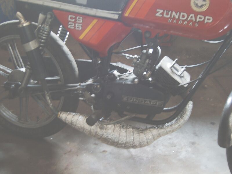

      habe leider keine besseren bilder, da der auspuff mit alufolio fürs rennen umwickelt ist.. mh

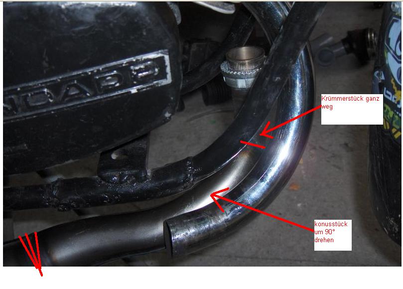

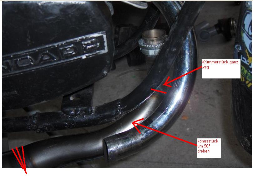

      aber hier hab ich dein bild mal etwas modifiziert wie es sein soll..
      das gerade krümmer stück vor dem konus muss weg oder halt gut gekürzt werden.. dann den konus an der schweißnat abtrennen und um 90° drehen.. an der stelle dann solange schräg einschlitzen bis der anschluss gut an den zylinder passt und der auspuff gut liegt.. am anschluss muss man sich dann nen adapter drehen und dran schweißen, die durchmesser sollten an der stelle gut übereinander passen..

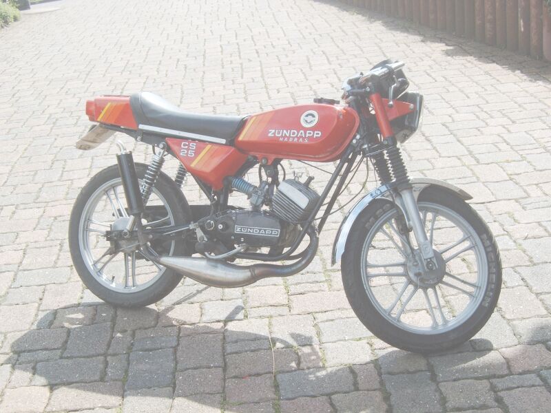

      da grad kein schweißer da ist hab ich mal improvisiert...siehe Bild...
      scheisse ist das ein Unterschied zu dem Rollerpott bzw. zum Faust...und wenn das ding nach dem schweißen dann noch kürzer ist....ach du lieber himmel! :D
      habe die oben gezeigte Variante jetzt nochmal um 55mm gekürzt am Krümmer.
      Überlege nun, ob ich das so nicht verschweißen soll, weil kürzer ist ja eigentlich nur Geschwindigkeit, oder?

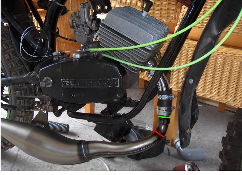

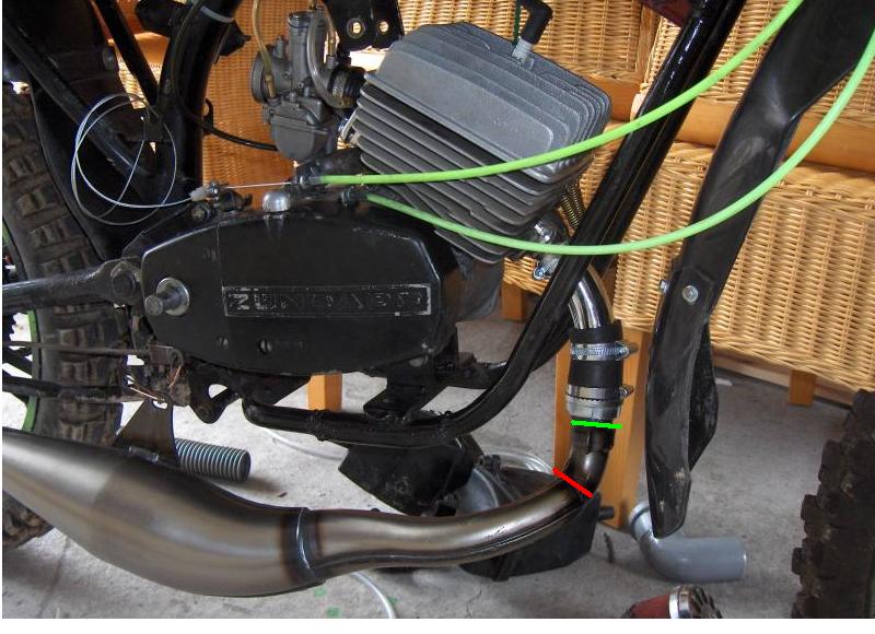

      ich weiß ja nicht was du vorhast, aber mit stollenreifen und so denke ich mal das es sich um ein rennmofa mit sicherlich scharfen steuerzeiten handelt.. auslass so um die 180?! dann wird dir das teil mit dem krümmer in den oberen drehzahlen aber richtig einen abstottern.. geht ja garnich...
      hab nochmal ne skizze gemacht.. wenn du das ab dem roten strich am zylinder hast, macht sich der pott gut bei drehzahlen bis 14000upm brauchbar.. bei dem grünen strich so 12-13 tausend upm.. bei deinem jetzigen krümmer sind nich mehr als 10 drin denk ich mal ^^
