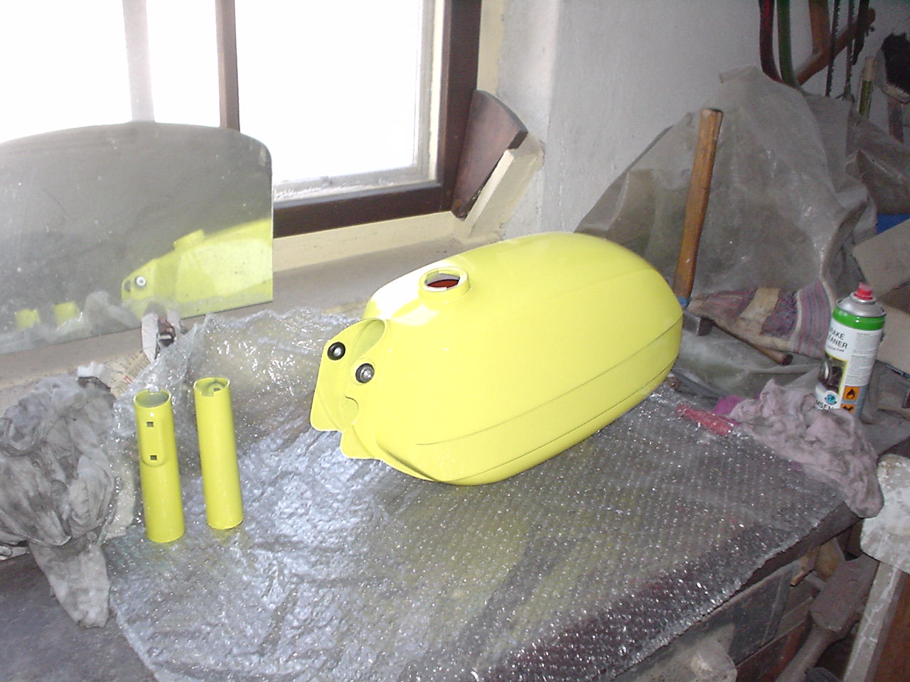

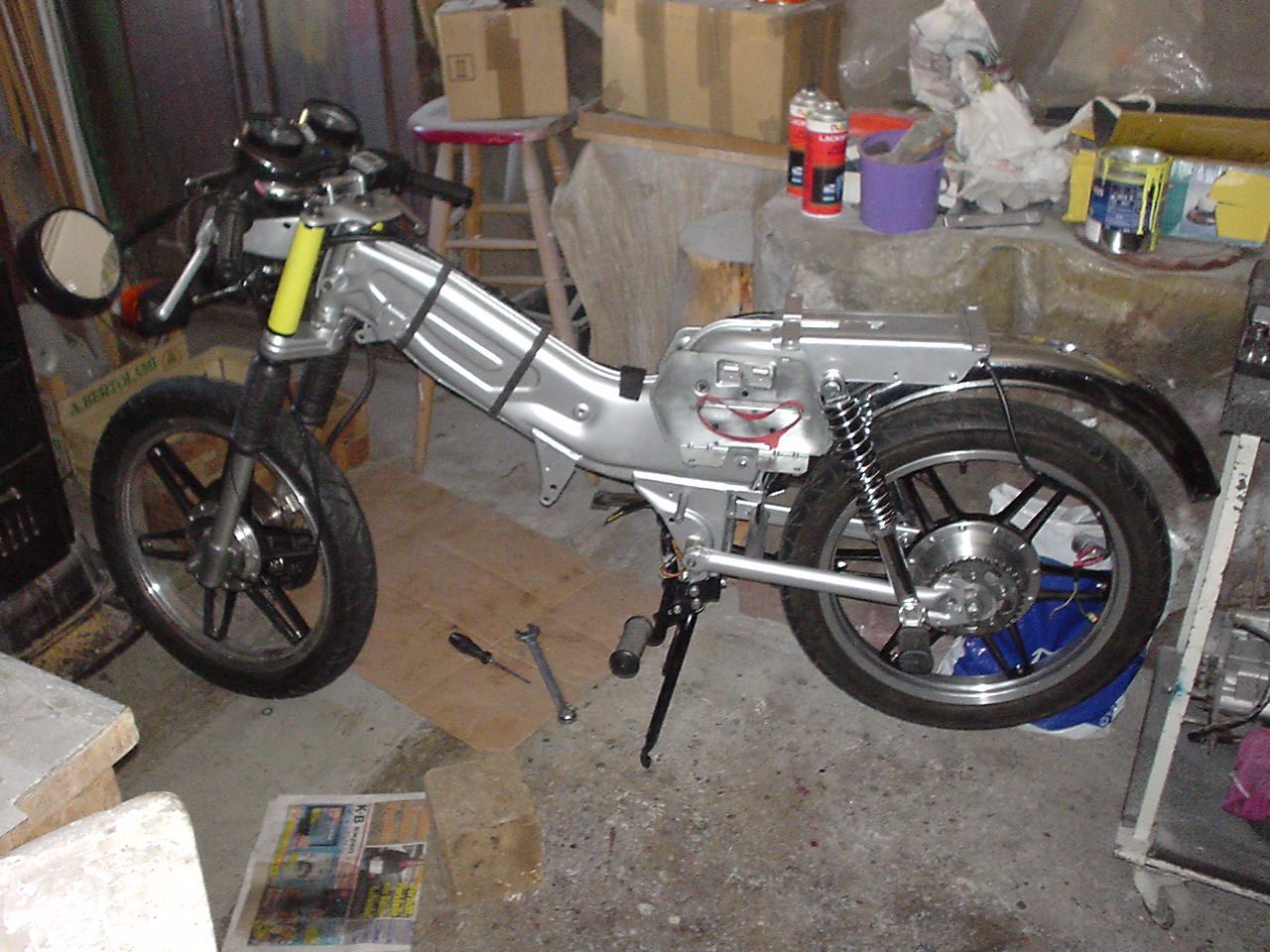

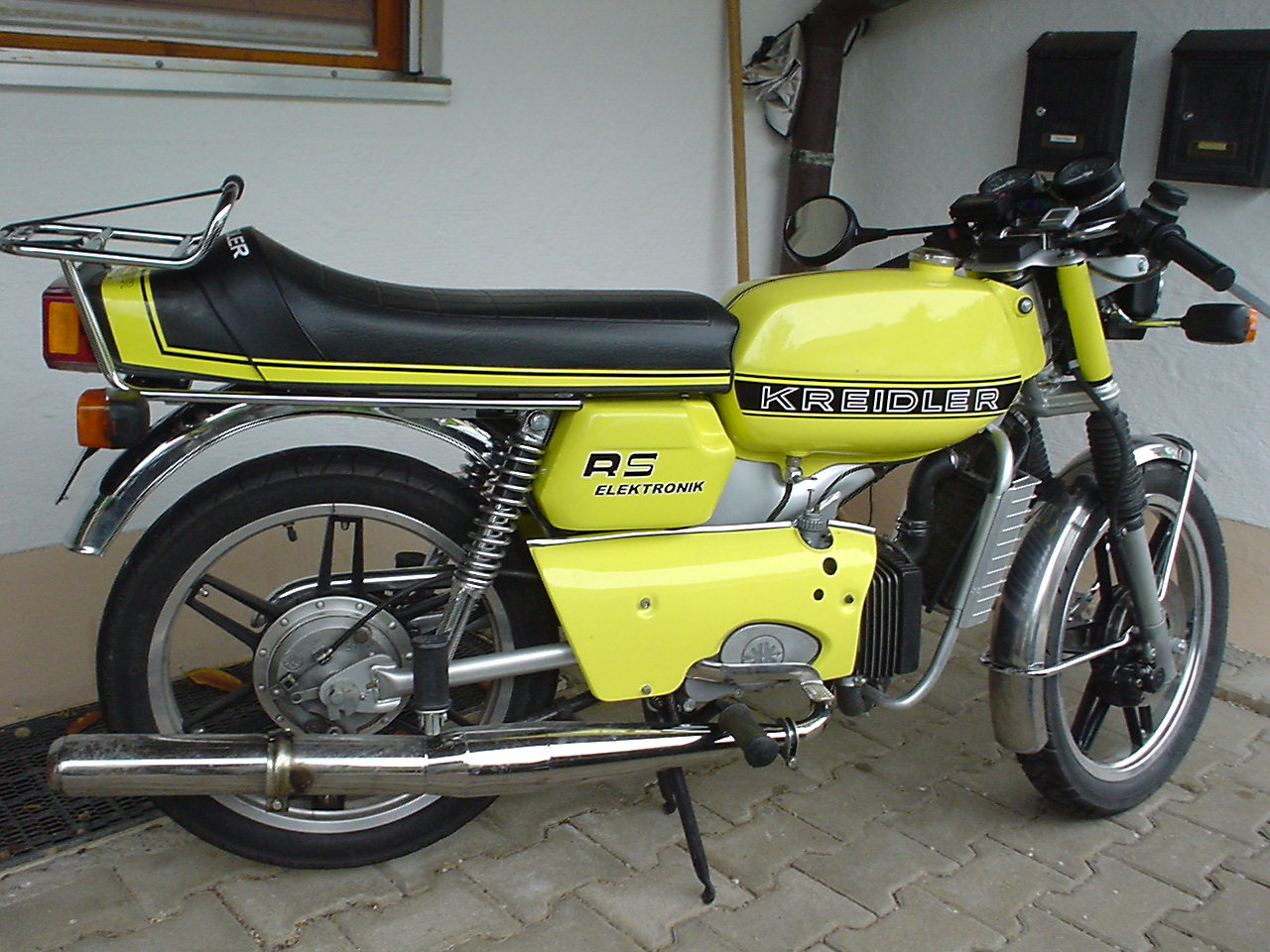

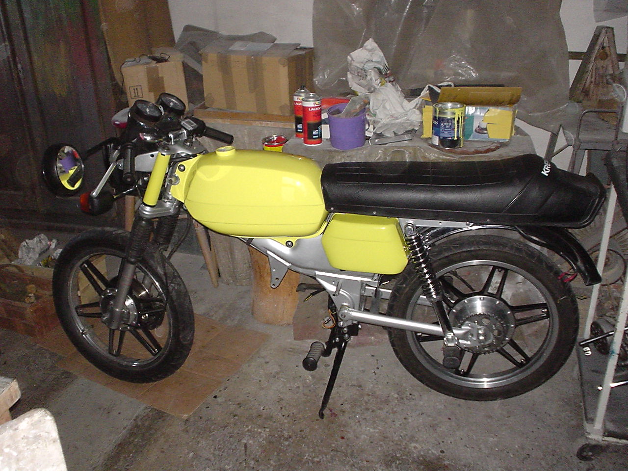

      Möchte hiermit mal mein Projekt vorstellen:

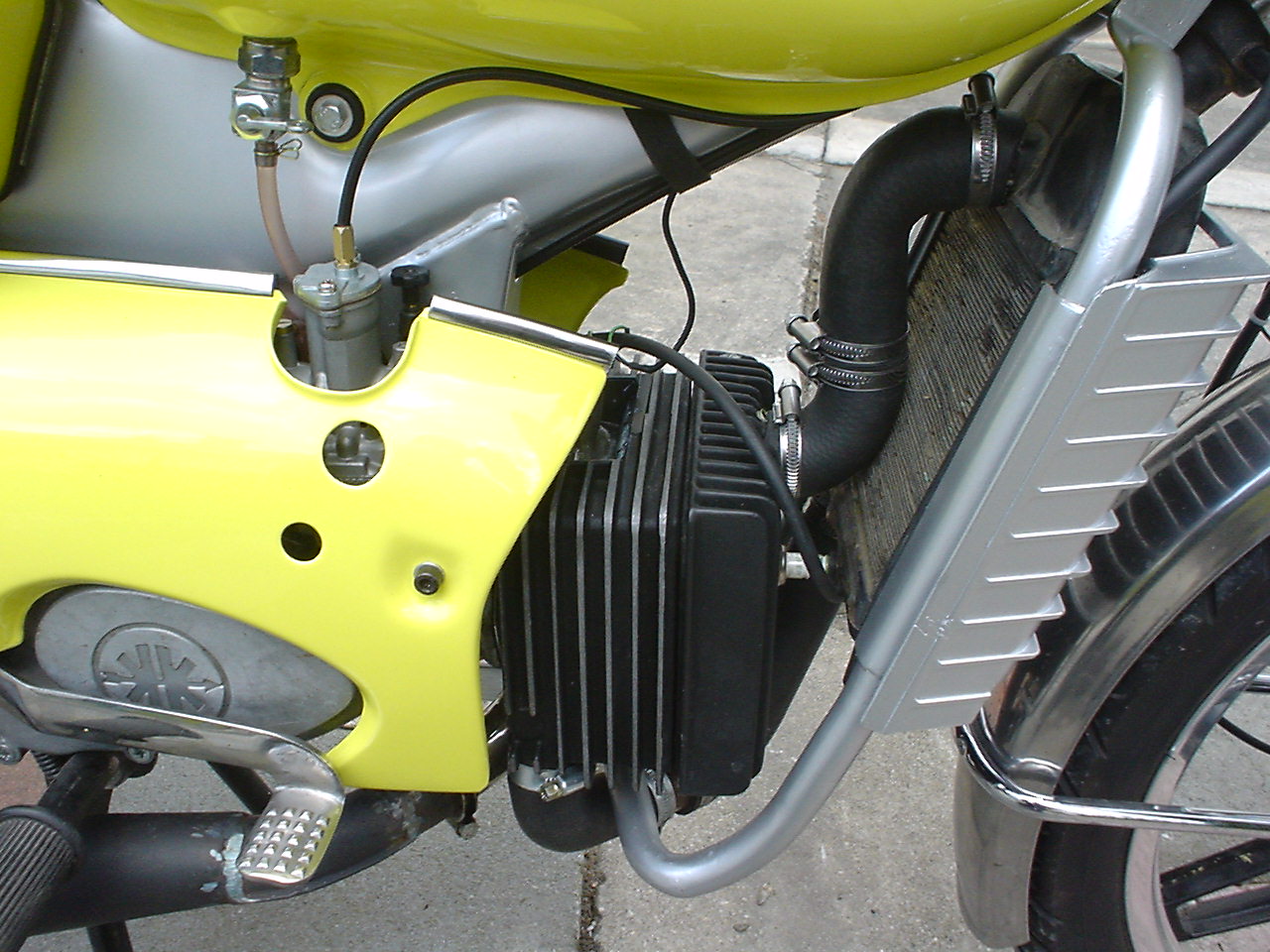

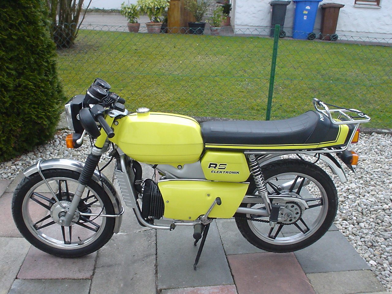

      Kreidler RS Bj 75; optik Bj80. Kompletter Neuaufbau; aber das ist sicher nicht spektakulär. Der Motor hat es in sich. Wer genau hinsieht wird das sicher ekennen. Falls ich es schaffe hier Bilder rein zu bekommen...:
      Der Titel ist bewusst so gewählt...
      Die Bilder sind nicht ganz aktuell; ein paar Wochen alt. Inzwischen sind die Aufkleber alle drauf.
      Bin noch auf der Suche nach einem passenden Vergaser; die 95ccm müssen ja irgenwie versorgt werden.
      Vorschläge nehme ich gerne entgegen; sollte aber mindesten 21mm haben; kleiner auf keinen Fall. Probiert habe ich schon Bing 20er und 23er; OKO 21 und 24mm sowie Mikuni 24mm. Einzig mit dem Mikuni ließ sie sich abstimmen; allerdings ist der Vergaser so breit, daß er nicht unters Motorblech passt..
      Momentan ist der 23er Bing verbaut; mit dem läuft sie noch am zufriedenstellensten (von denen die unters Blech passen) ; allerdings viel zu Fett trotz offenen Luffi.

      95ccm und wassergekühlt; das hat Kreidler wohl nicht wirklich zu bieten gehabt...

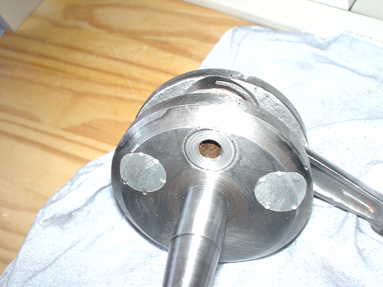

      ganz nett!mich würden allerdings auch motorbilder interessieren, also wie hast du das genau angepasst? welche kurbelwelle usw?

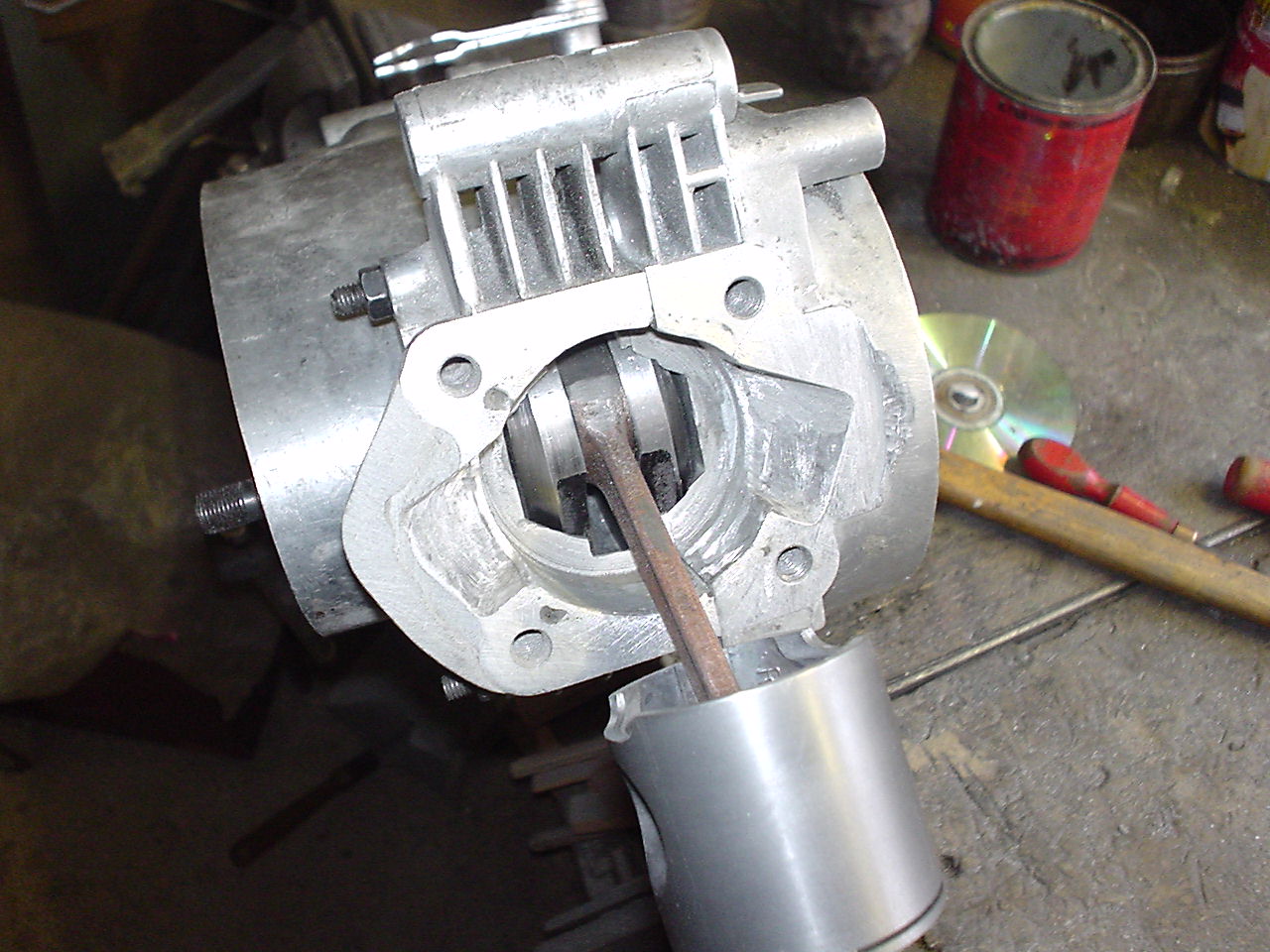

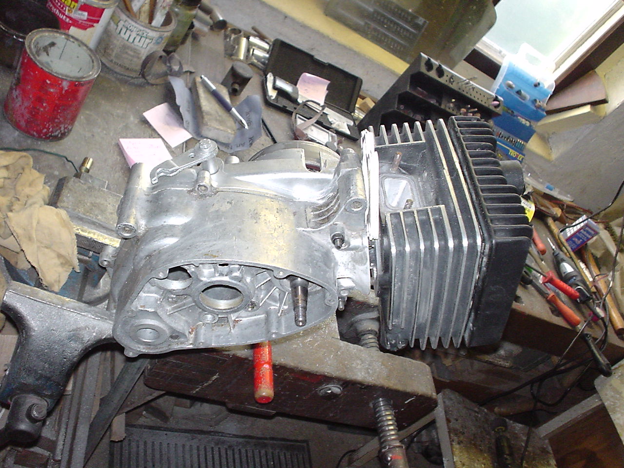

      Ja, mit Motorbildern siehts etwas mager aus; war mehr mit bauen beschäftigt als mit Bilder machen...
      Kurbelwelle ist eine umgebaute original 50er Kreidler-Welle mit versetzem/geändertem Hubzapfenloch und anderem KS80 Pleuel.

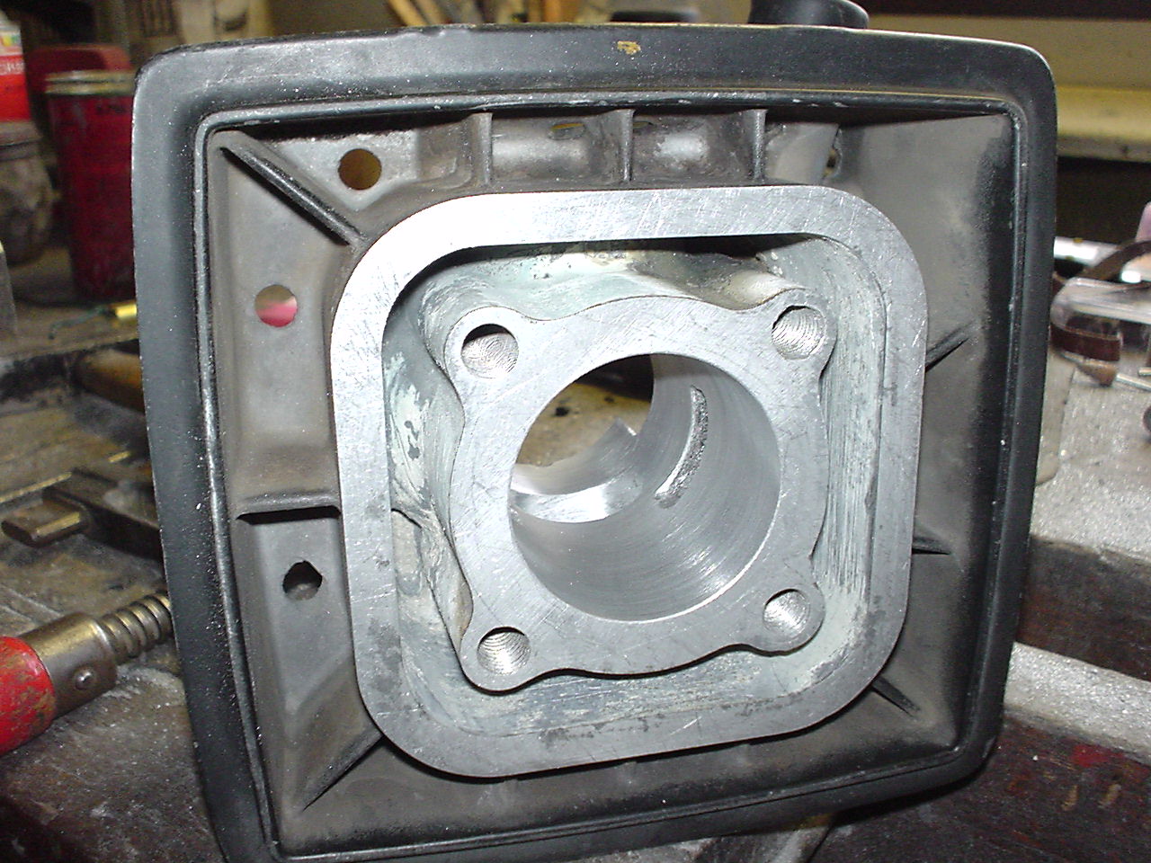

      Motorgehäuse musste aufgeschweißt werden, im Bereich der Zündanlage und auf der Gegenseite, da sonst die Überstömer ins Freie schauen... :)
      Und natürlich Zylinder ändern sowie Steuerzeiten anpassen und Gehäuse aufspindeln...; Kolben ist 50mm Mahle; Hub 48mm; Verdichtung 12,8:1
      Auspuff ist jetzt eine Simson Birne.
      An dem Projekt arbeite ich nun schon zwei Jahre und nun sieht sie so aus...
      Vergaser hätte ich da an Mikuni oder Keihin gedacht; muss nicht Flachschieber sein. Nur auf den Bildern ist die Größe nicht wirklich erkennbar...Vielleicht kann da jemand was dazu sagen; den OKO / Stage6 24mm bekomme ich drunter.

      handelt es sich hier um einen ausgedrehten original ks80 zylinder oder so ein 92cc nachbauteil?
      hub beträgt 46 mm?
      und auch ich würde mich sehr über detailbilder vom motor freuen!
      welche steuerzeiten hat der Zylinder(ich nehme mal an du hast ihn weiter bearbeitet) wo liegt die resonanzdrehzahl?
      ungefähre leistung?

      Ich würde es an deiner Stelle mal mit einem Mikuni VM24 probieren.
      Der müsste eigentlich kleiner sein als der TM24.
      Ich hab ihn zur Zeit an meiner Honda verbaut, sonst würde ich da mal vergleichen.
      Ansonsten auch relativ günstig und gut.
      Dellorto VHST sind auch sehr schöne und einfach abzustimmende Vergaser, allerdings ist der noch minimal größer als der Mikuni TM.

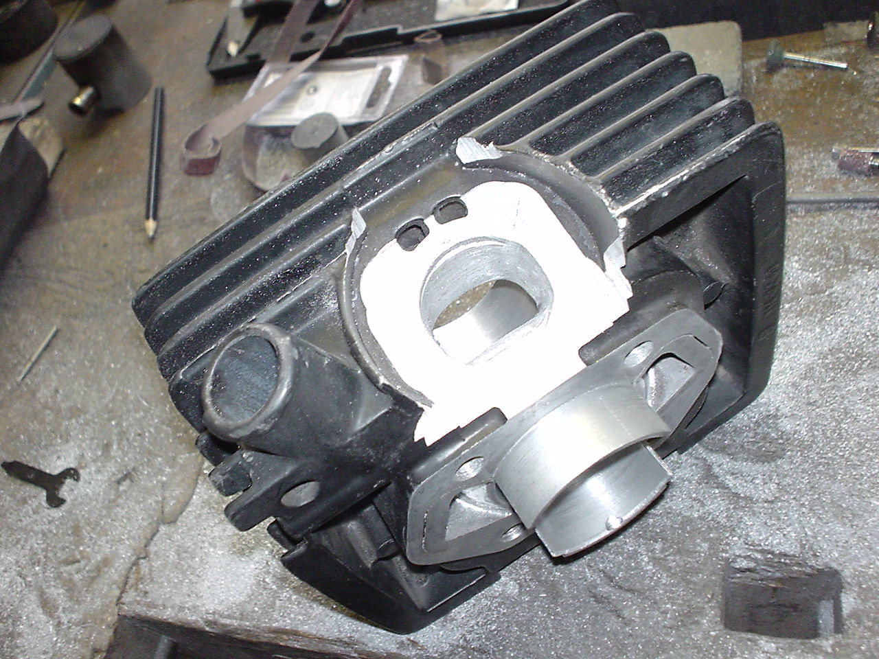

      Hub48mm; Bohrung 50mm; ist ein original 80er Zylinder; kein Nachbauteil; ausgedreht auf 50mm und neu beschichtet.
      Ziel war es nicht eine Rennmaschine mit Höchstdrehzahlen zu bauen, sondern guten Durchzug zu haben, um auch lange Ausfahren mit Gapäck und ev. Sozius problemlos meistern zu können.
      Deshalb fallen die Steuerzeiten vergleichsweise zahm aus: A=177, Ü=121, E=152°; Reso fängt bei ca. 7000rpm an. Max. Dehzahl unter Last ist ca. 9500rpm, damit läuft sie genau 105km/h laut Sigma Tacho.
      Es ist sicherlich noch einiges drin, aber erst möchte ich mal das mit dem Vergaser in den Griff bekommen. Erst wenn sich der vernüftig einstellen lässt kann man noch mit Auspuff und Übersetzung experimentieren.
      Hier noch ein Paar Motorbilder die ich gefunden habe:
      Das Bild vom Gehäuse ist noch der Prototyp mit Kaltmetall; wurde später geschweißt.

      Ich sagte, daß der Reso bei 7000rpm anfängt; Leistung ist ab 4000rpm genug da. Etwas mehr Drehzahlen wäre auch nicht schlecht; mit anderem Auspuff hatte ich gute 10.000rpm; aber ab 10500rpm werden die Vibrationen sehr deutlich mehr...; eigentlich so uninteressant; da müsste ich mir dann ernsthafte Gedanken über Kolbegewicht und Kurbelwellenwichtung machen.
      Was soll bei diesen jetzigen Dehzahlen mehr Einlaßzeit bewirken?
      Sicher wäre mehr Leistung immer besser...:)
      Denke das lässt sich noch machen, wenn erst mal ein passender Vergaser parat ist. Habe mir gerade einen 24er Keihin Rundschieber geordert; der hat die Einstellschrauben wenigsten auf der richtigen Seite. Mal sehen ob der passend einzustellen ist.
      Die Kühlrippen sind rein optischer Natur; thermische Probleme bisher nicht; aber Dauervollgasfahrten hab ich eigentlich noch nicht gemacht; mit 95 - 100km/h lässt sich schön dahin cruisen; bei mager Vergasereinstellung sogar bei 1/2 Gas.
