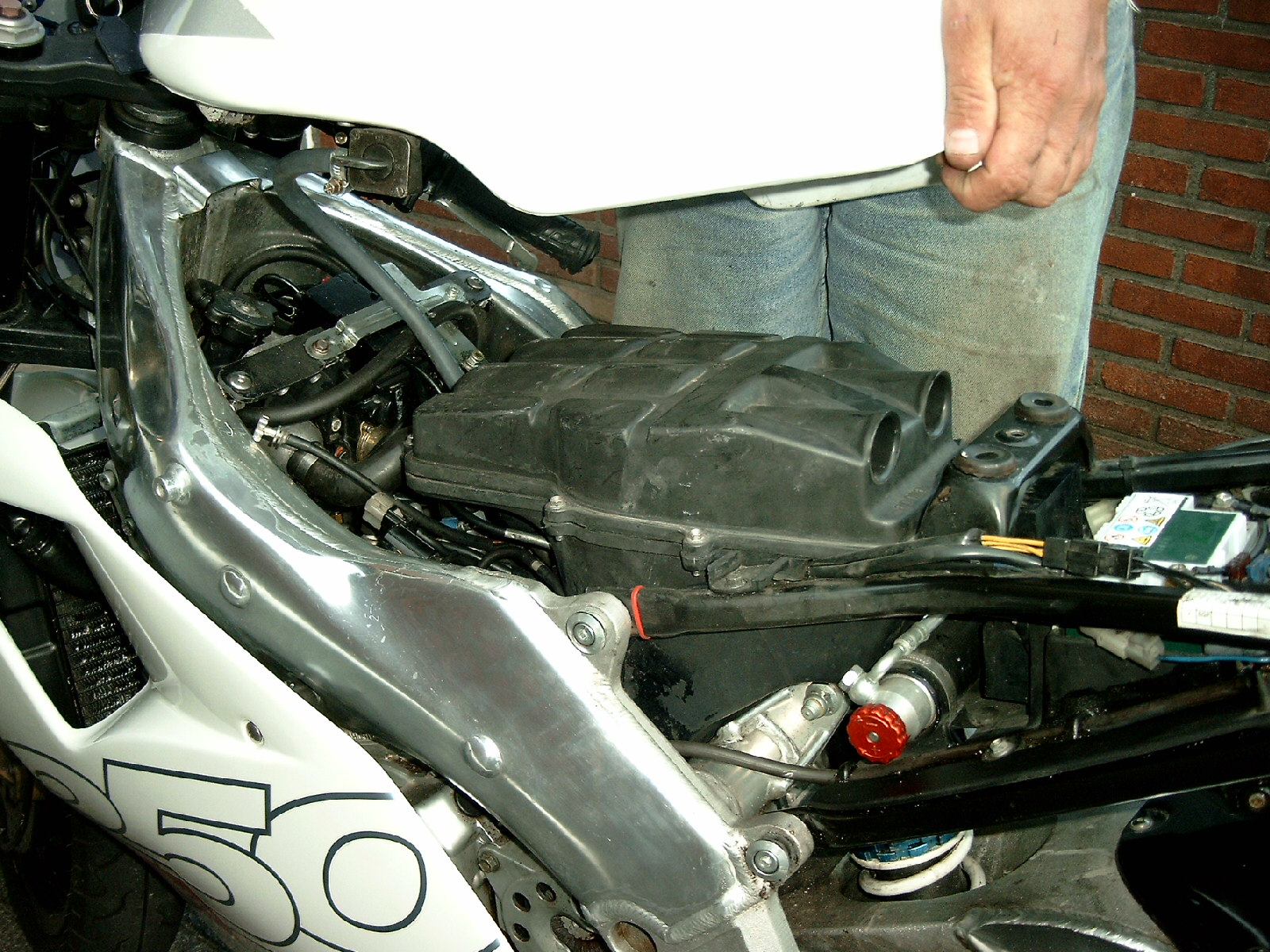

      sieht echt bombe aus - könntest du mir größere Rohre in meinen Luftfilterdeckel "einschweißen"?
        520,19 kB, 1.600×1.200, 705 mal angesehen
      Original von Tobi {MMO}
      Ich glaube kaum dass ich das machen würde (Angst da was zu verpfuschen und noch keine Langzeiterfahrungen unter Einfluss von Vibrationen / Benzindämpfen, usw.), aber machs doch selber, so schwer ist das garnicht. Üben kannste an Rohrstücken. Aber zuerst mal: Was ist das für ein Material? Evt. kannst du das auch chemisch kaltschweissen, oder mit Glasgfaserspachtel/Polyesterharz+Matten einmodlerien. Ich hab nämlich nachdem ich mir das alles zusammengekauft hatte erstmal den Schock beim testkleben bekommen: PP und PE lassen sich nicht kleben... Höchsten mit Primer + Cynacrylat, aber toll hält das auch nicht. Da war ich froh als mir nen Bekannter den Tipp mit dem Lötkolben gab, nachdem das an seiner Stosstange wohl prima funktonierte. Geht aber halt nicht bei allen Kunststoffen.
      Was fürn Material das ist weiß ich nicht - was hälst du von Heißklebepistole um größere Rohre einzukleben?
      Nicht wirklich viel.. kommt irgendwie pfuschig, zumal das im Sommer bestimmt gut warm wird und zumindest der Heisskleber den ich hier habe wird dann relativ weich. Wenn du Glück hast steht eine Materialbezeichnung auf der Box, stand glücklicherweise auch in meinem Luftfilterkasten. :)
      Daniel
      ich würde die alten Rohre rausschneiden mim Dremel und dann größere mithilfe von Polyesterharz/Gfk Matten einlaminieren Bzw diese eben wie gezeigt vorher verschweißen und dann mit spachtel glätten, wie gesagt... Zum Abschluss lackieren, nochmal entgraten usw (kannste ja mim Dremel gut) und fertig is die Airbox...
