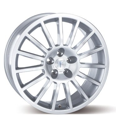

Hm, überleg grad ob die zum Cinque passen... Echte BBS in 14 Zoll...
edit: Die Sportstahlfelgen hab ich leider nicht bekommen... :-/Gruß
BBS passen nicht...
Wenn BBS dann nur 3 Teilige RS! Aber €€€
http://cgi.ebay.de/Fiat-Cinquecento-Sporting-Alufelgen-Abarth-Novitec-TOP_W0QQitemZ320356262988QQcmdZViewItemQQptZAuto_Felgen?hash=item320356262988&_trksid=p3286.c0.m14&_trkparms=72%3A1229%7C66%3A2%7C65%3A12%7C39%3A1%7C240%3A1318
oder eben sowas in schwarz lackiert mit rotem Rand ausenrum
Das sind sogar original Cinquecento Alufelgen^^
Nja, auf nem Cinque hab ich die BBS noch nie gesehen, aber so recht passend find ich se auch nid...
Hm... Die Sportstahlfelgen wärns gewesen... Ich und mein Geiz. -.-
