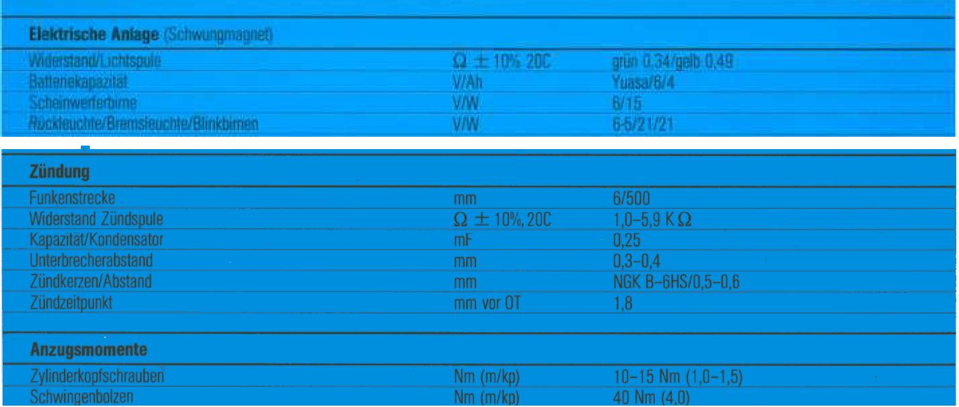

      hab ein wenig rumgesucht, hab nur ein inspektionsblatt gefunden...
      falls es hier jemandem hilft, paar daten zur elektrik--> obere hälfte^^
