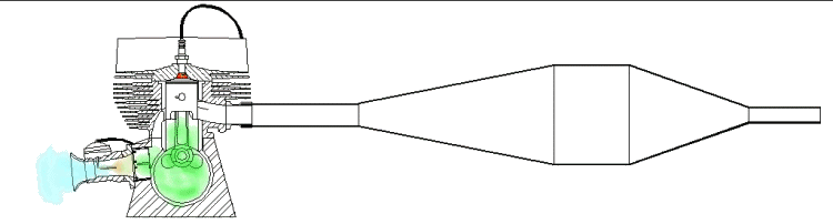

      hmm bin zwa für neue ideen und prinzipien offen aber wie gesagt, für NEUE und nicht son mischmasch. das ist ja fast als wenn man katze und hund kreuzen würde^^
      MfG.
      so muss das aussehen:
        541,4 kB, 750×202, 1.203 mal angesehen
