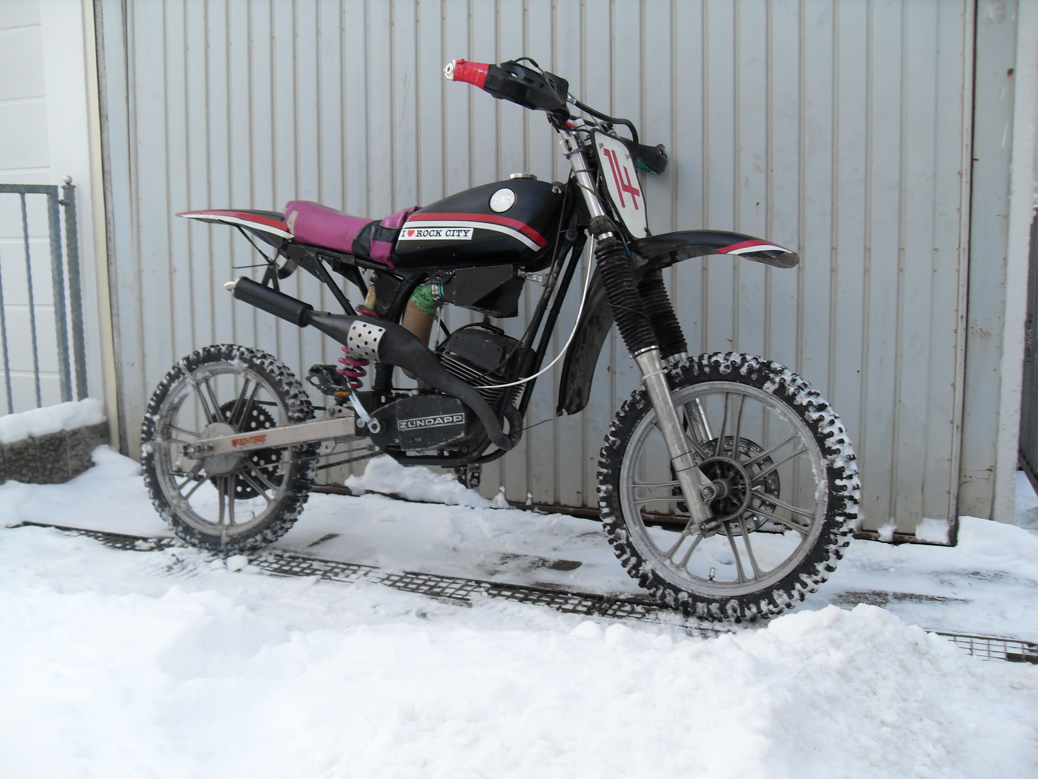

      So, hab gerade mal den rzt drangebrutzelt, geht vieeel besser :)
      Als nächstes kommt dann wohl ein anderer zylinder, ich hatte an nen bearbeiteten Mokickzylinder gedacht. bin mir aber noch nciht sicher, wenn wer vorschläge hat bin für alles offen^^
        863,55 kB, 2.048×1.536, 1.152 mal angesehen
      kurz überflogen, gefällt mir soweit ganz gut der umbau. Auspuff sieht auch ganz gut aus.. doch welche drehzahlen erreichst du damit, bzw strebst du an?
      Ich weiß ja nicht ob das im mofacross auch so ist wie auf dem asphalt, das ihr leistung ab 9000upm anstrebt und dadurch hohe drehzahlen fahrt?
      wenn ja, dann versuch mal das von mir Rot makierte stück direkt an den auslassstutzen zu bringen, bzw. näher dich dem mal, dann gehts auch jenseits der 14000^^
