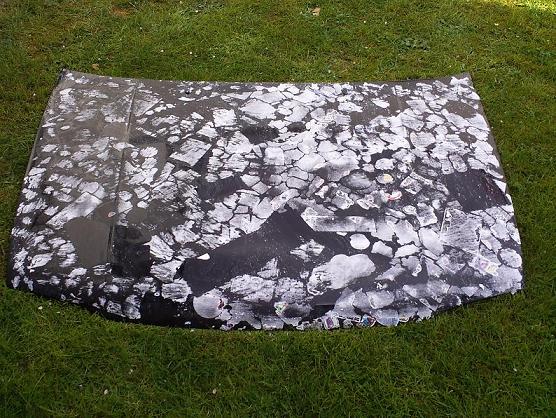

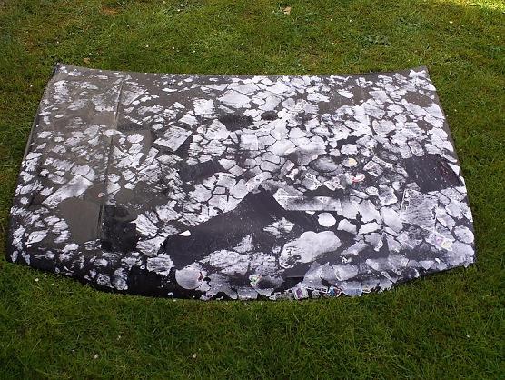

GEtawayinstockholm schrieb:
Dampfstrahler?
Hatte ich auch schon dran gedacht, haben aber keinen daheim und das Papierzeug hab ich jetzt alles ab. Werd jetzt mal mit irgend em Reiniger an die wirklichen Klebereste gehen.

Ne, sah mal so aus :
Dann sind die meisten Aufkleber ausgebleicht und verknittert, weil die aus Papier waren. Sah nix mehr aus.
Ich will jetzt das ganze Zeug abhaben, damit ich mir was neues einfallen lassen kann.

Man, wann hat dieses Anbauteile verkommen lassen endlich ein Ende, das ist ja nedmehr auszuhalten wenn die Karren, mal Oldtimer sind gibts keine Hauben mehr.
Nimm Silikonentferner, am besten den von Standox, da dürfte normal nix passieren. Nur solltest du danach mal mit Wasser drüberspülen und am besten polieren oder versiegeln mit Wachs etc.

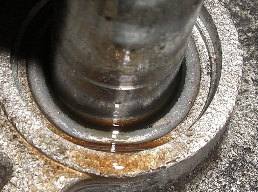

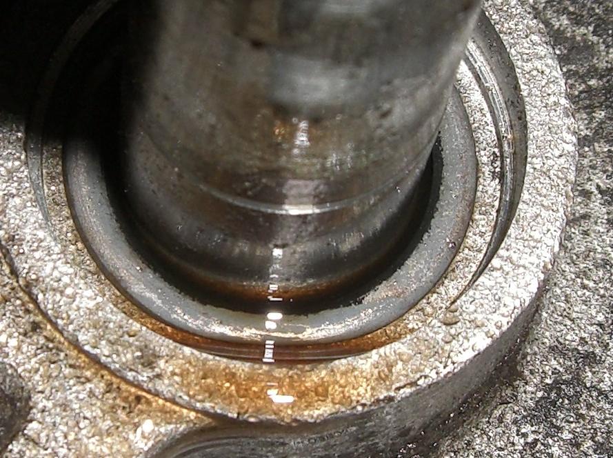

Die CS 25 verliert Getriebeöl an der Tretwelle.
Muss hier nicht normalerweise n Simmering sitzen oder was soll das darstellen?
Wie kann sich der überhaupt verflüchtigen?
Danke im Voraus!Dieser Beitrag wurde bereits 1 mal editiert, zuletzt von „Famous“ ()
Vielen Dank Gamma.
Die Mofa steht im Prinzip seit Jahren rum, hatte dann jetzt mal Öl kontrolliert und dementsprechend aufgefüllt. Da ist mir der Ölverlust überhaupt erst aufgefallen. Frage mich echt seit wann der Simmering fehlt, bzw wie der sich überhaupt ausm Staub machen konnte?
16x22x3 ist richtig oder? -
