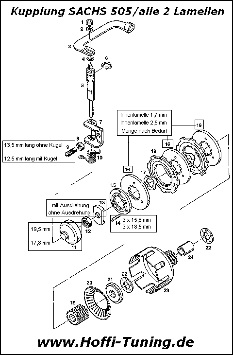

Wie kann es sein das bei meinem Peugetot die Kupplung durchrutscht, aber gleichzeitig nicht ganz trennt?
Achja, die Kupplung ist ca ein Jahr alt!
Guck mal ob am Kupplungszug, bzw der Hebel noch Spiel hat passiert hin und wieder bei Kupplungen zum nachstellen.
Kann mir jemand was zur VFR 750 erzählen?Was meint Auto braucht? Zulange bis der Tank voll ist.
Hab ich auch beides schon nachgeschaut, Simmerring kann ich ohne weiteres nicht 100%ig nachprüfen, aber ich denk mal das dann ja Öl unter der Kupplung, bzw. zwischen Getriebe und Motor rauslaufen würde..
Und das Seil hab ich eben nur zum ausprobieren mal richtig stramm eingestellt, hab trotzdem die Gänge nur mit sehr lautem knallen reinbekommen und der Motor hat direkt geschoben, mit getretener Kupplung.
Könnte das nicht irgendwas mit dem Ausrücklager zu tun haben?
