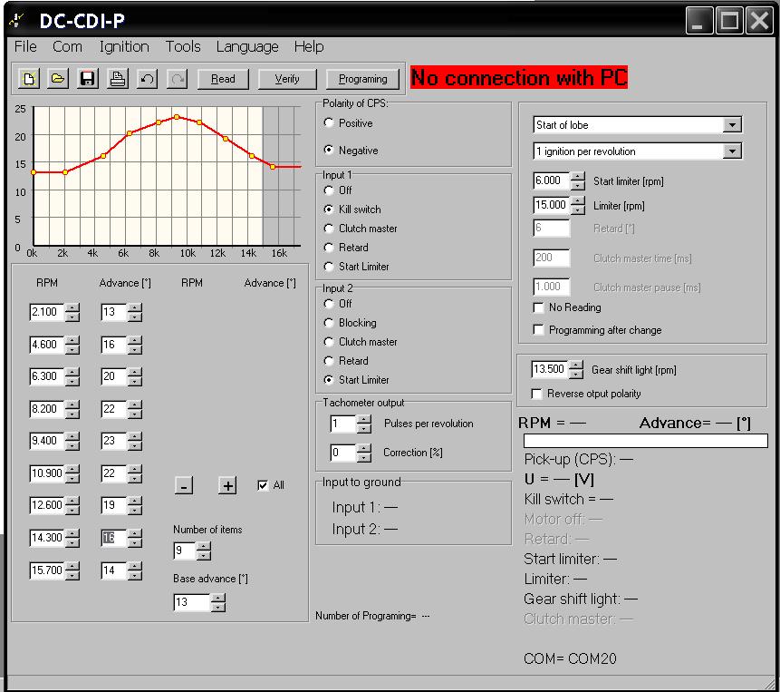

      Jemand Erfahrung mit der Ignitech zündung von emot? hab mir mal das Programm dazu runtergeladen. scheint wirklich sahnig zu sein die Zündung:
      hab schonmal ne zündkurve reingemacht, die ich nach meinem besten wissen so fürn 50ccm machen würde, ohne mir jetzt vorher andere kurven angeguckt zu haben, was meint ihr dazu?
      geil auch die Funktionen.. start limiter (bullenlimiter) und kupplungszündunterbrechung usw. usw.

      Da haste mich auf ne geile Idee gebracht. Sollte ja möglich sein ne 12V Motoplat mit der Zündung hier zu kombinieren. Den Zündimpuls einfach von der Zündung abnehmen und die Stromversorung ist dann ja auch kein Problem. Drehzahlbegrenzer, programmierbare Zündkurve und Schaltblitz. Was gibts geileres :hehe:
      Solltest dich mal mitm Johännes in Verbindung setzen, von dem hab ich schon einiges in Verbindung mit der Zündung gelesen.
