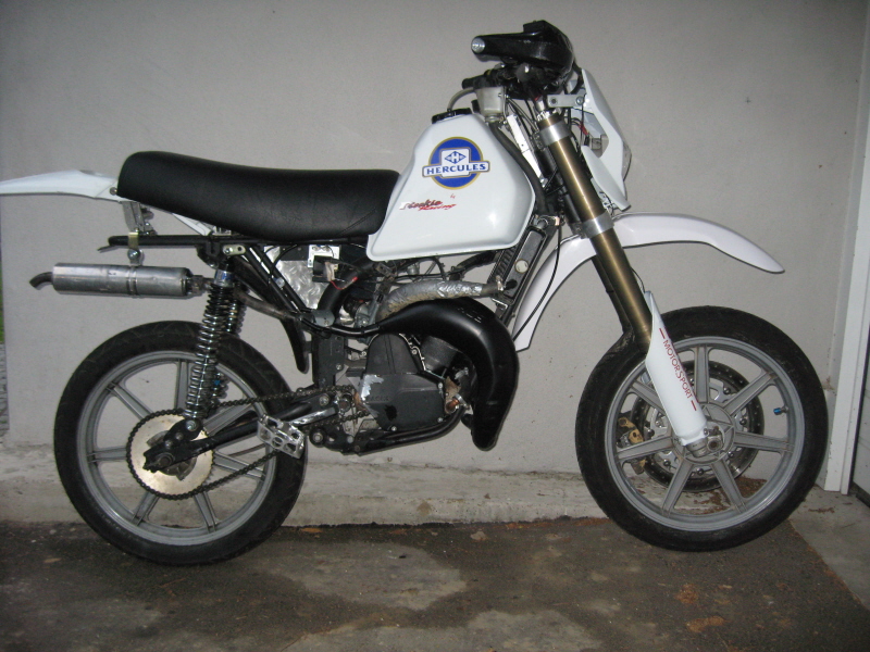

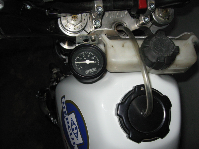

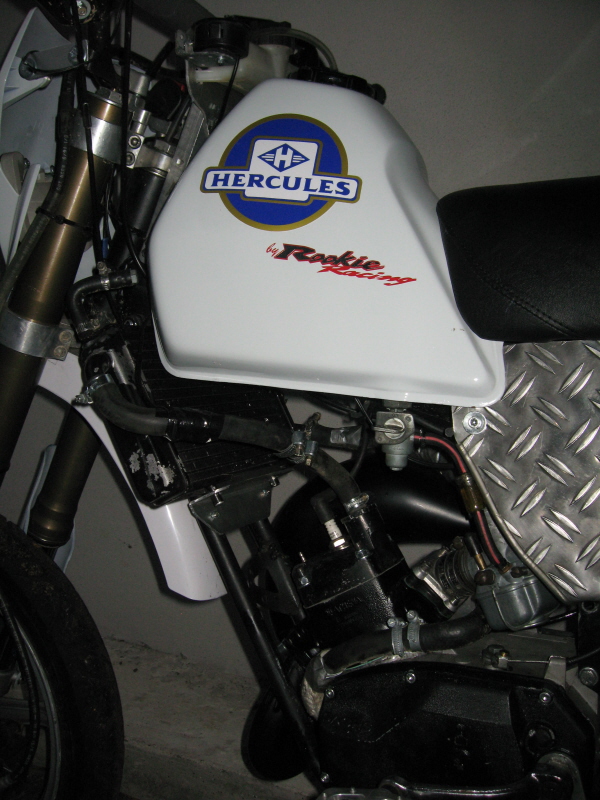

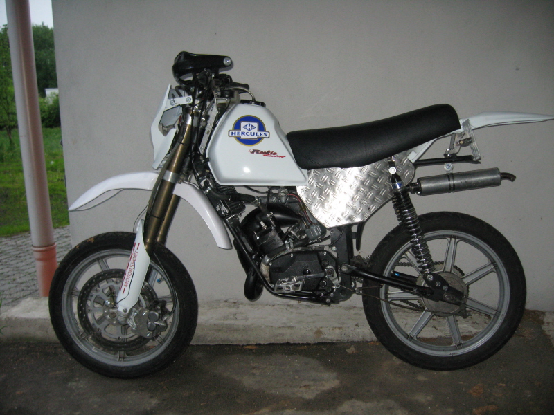

      - Jawoll, Retterath ist schon gemeldet. Welches Mofa dort angreift kann ich heute noch nicht sagen, "BigBoy " wird es sein, wenn ich mir sicher bin, daß er hält. Zu diesem Zweck nutze ich die Zwangspause um den Motor nochmal zu ändern, bisher habe ich durch die Anpassung auf die 44mm Hub der Supra4GP sehr spezielle Steuerzeiten ( 190 Grad Auslaß, 140 Grad Überströmer ). Welche Leistung dabei rauskam kann ich nur schätzen, 20 PS waren es wohl nicht. Eher irgendwo zwischen 12 und 15.
      Doch wenn mein neuer Plan aufgeht wird das alles besser, also laßt Euch überraschen und seid etwas geduldig, denn nun braucht es sicher ein paar Wochen bis alle Teile an Land sind.
      Die ersten 4 Kilometer liefen ganz problemlos.
      Einziges Problem: die bereits verstärkte Kupplung ist noch zu schwach und rutscht im Beschleunigen gnadenlos durch, werde dort jetzt etwas neues probieren . . .
      zum Prüfstand geht es dann am Dienstag:

      Da Retterath ein Kurs mit extrem kleinen Kurven ist, kommt mir die kürzeste Schwinge gerade recht. Hat sich in Koblenz und Olbrück gut bewährt.
      Erste Fahrprobe gefällt mir gut, im 3.Gang zieht sie ab 5 km/h satt bis oben durch.
      Am Donnerstag wird sich erst im freien Training entscheiden welches Konzept für den Tag mehr Erfolg verspricht. Vario vs Drehmoment.
      Original von Lump
      würd mich mal interessieren, wieviel die wiegt und was für nen radstand se so hat...
      sitzhöhe is auch ganz interessant...
      74 Kilo schwer, Radstand etwa 7 cm mehr als die Original-GT, Sitzhöhe: hoch !
