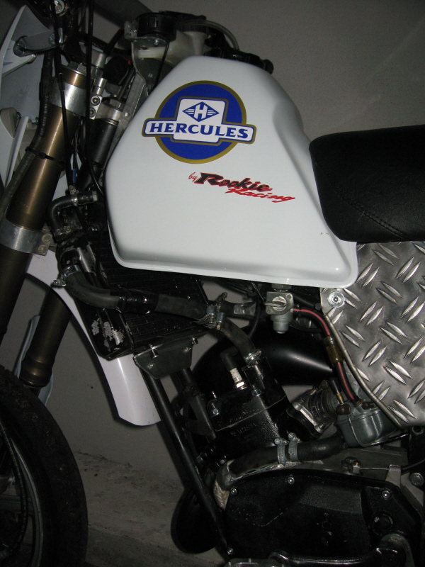

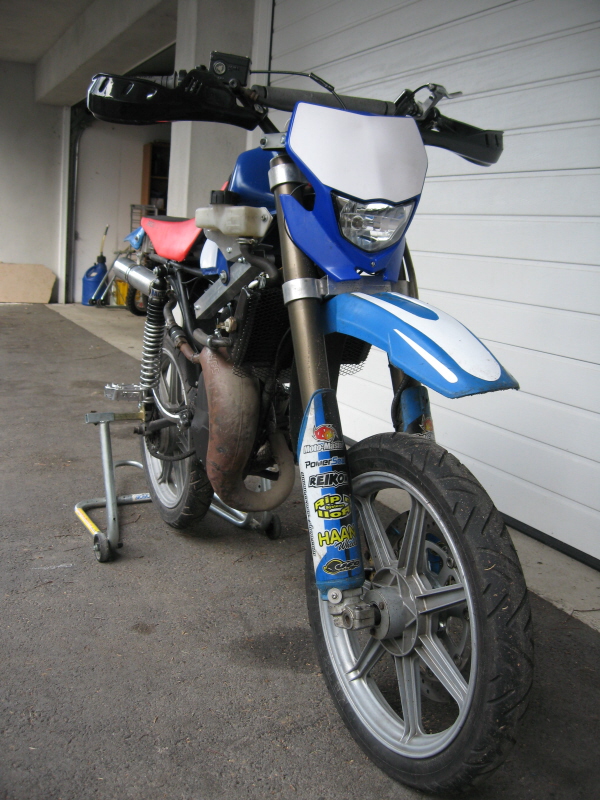

      extra für den Neustart hab ich noch die Bilder der aktuellen Mopete:

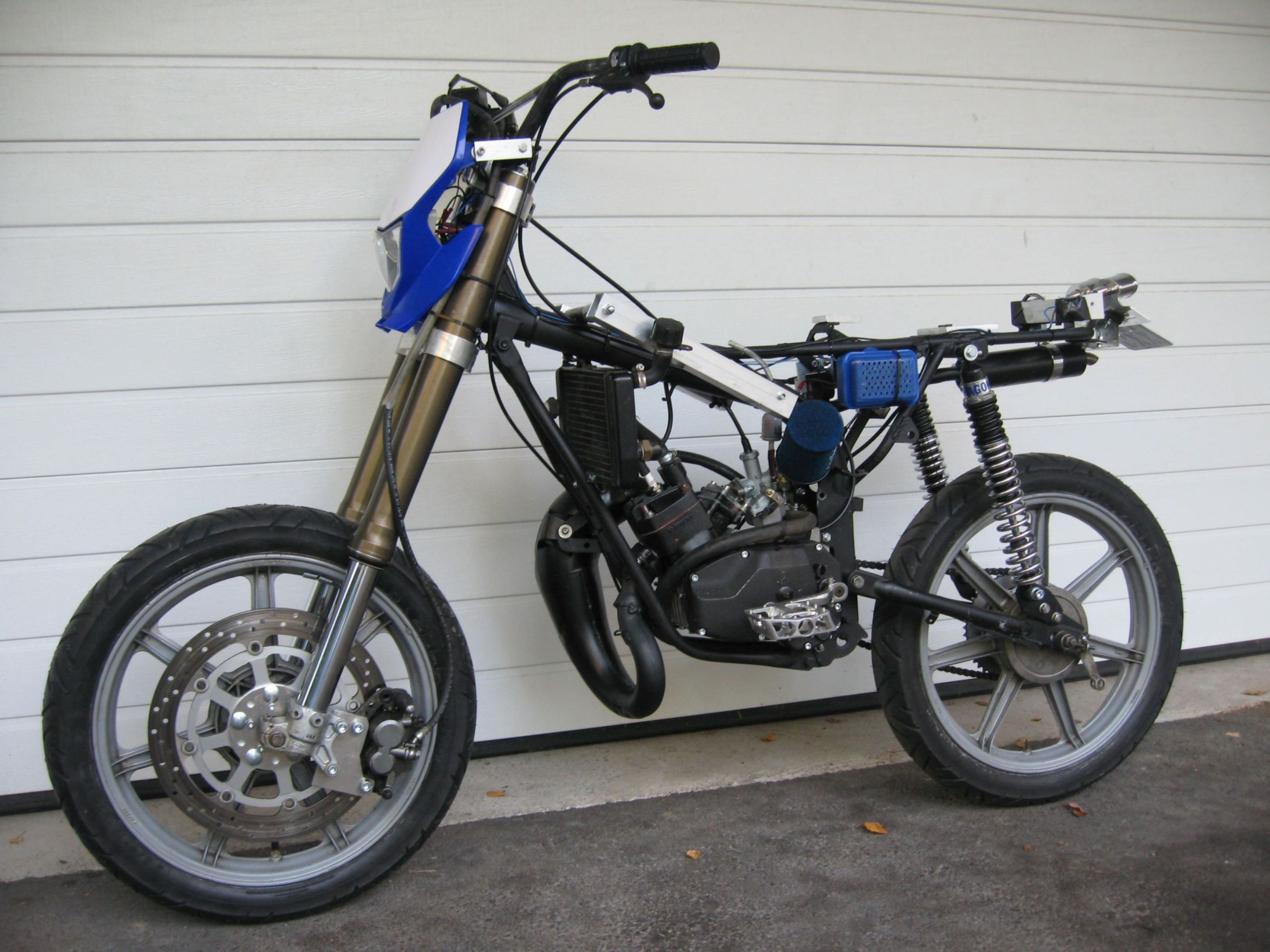

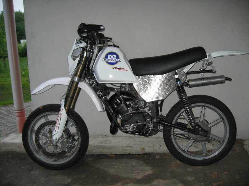

      Hercules " Big Boy "

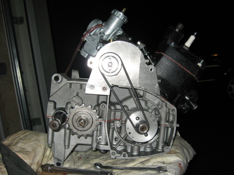

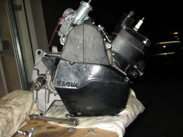

      Das Fahrwerk bietet eigentlich keine Überraschungen, außer vielleicht der Vorderradbremse mit ihrer 320er Bremsscheibe aus einer Suzuki GSX-R 1000. Die Besonderheit sehe ich im Motor. Jon hatte schon wesentliche Teile des Blocks vorbereitet, aber es waren noch viele Stunden Detailarbeit um ihn in ans rennen zu bekommen.

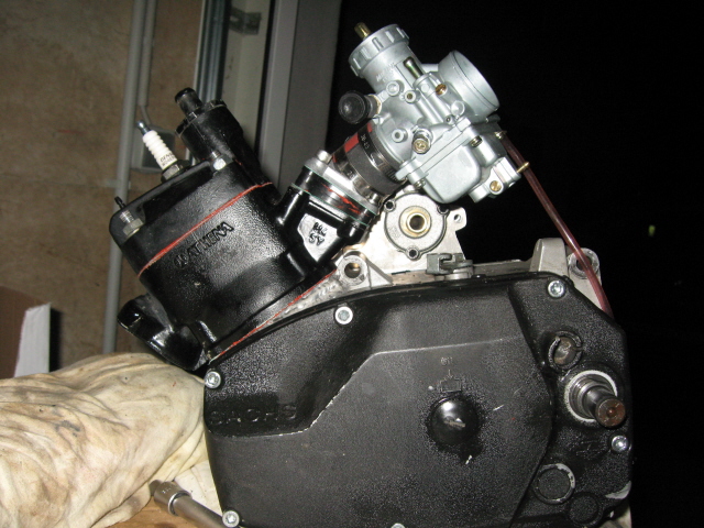

      Zylinder ist ein 110ccm -Athena für die MTX 80 mit einem Kolbendurchmesser von 55mm.

      supergeil! :baby:
      welche anbauteile fährst du?
      vergaser auspuff usw.
      woraus ist die gabel die ist ja übel!
      echt geiles teil,besser gehts eigentlich nichtmehr
      bist du,seid ihr nächstes jahr wieder in retterath dabei?
      aber eins musst du mir erklären warum die lampenmaske und das nrschild,du willst damit ja wohl nicht auf der strasse fahren?
      gruß gamma
      Natürlich habt Ihr mit den Anmerkungen zur Schwinge recht, aber die Originalschwinge war für das Rennen in Koblenz vorgeschrieben, ebenso Licht nach vorne und hinten.
      Vergaser:
      In Koblenz bin ich mit einem 22er Keihinnachbau gefahren, lief damit etwas brav aber sehr ordentlich. In der nun abgelaufenen Woche habe ich 28er Mikuni, 28er Keihin und 26er Mikuni probiert: eine Katastrophe nach der anderen, egal welche Düse, egal welcher Lufi, immer zu fett. War schon drauf und dran die Zündanlage zu wechseln, was mit dem Antrieb der Wasserpumpe doch aufwendig ist ( ausdistanzieren). Habe dann als allerletzten Versuch meinen treuen Freund und Weggefährten Herrn Bing 24 angepaßt . . .
      Genial !
      Auspuff:
      Selbstgeschweißt aus dem Original MTX-Flansch, einer DOMA-Tuningbirne eines 85er Crossers etwas Ikea-Stuhlbeinen und einem LeoVince-Endschalldämpfer.
      Nächste Woche gehts zum Prüfstand, darauf bin ich schon sehr gespannt.
      Gabel: aus einer TM 85
      Erklärtes Ziel ist es damit nächstes Jahr in Retterath zu gewinnen. Angesichts der dort sehr stark fahrenden Kollegen (z.B. Jörg Müller )sicher nicht einfach.
