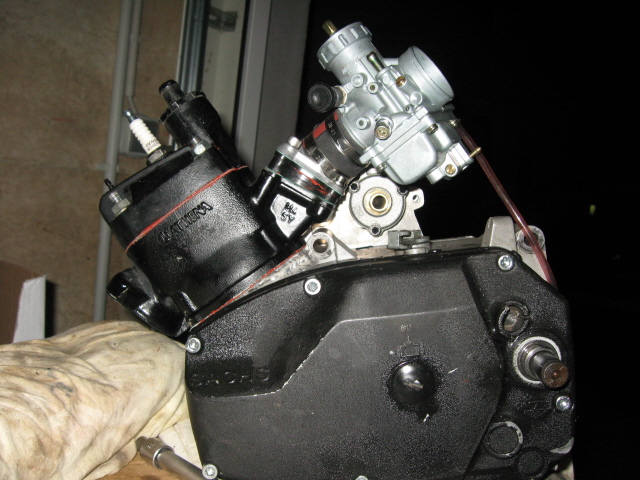

      Derzeitiger Stand: am Samstag der nächsten Woche möchte ich mit "BigBoy" das Nikolausrennen der offenen Klasse in Olbrück ( bei Niederzissen) mitfahren. Nachdem mir aber beim Prüfstandslauf wieder die Kopfdichtung durchgeblasen ist, mußte der Kopf zum plandrehen. Von dort ist er nun zurück, beim Einbau zeigte sich aber, daß nicht mein handgeplanter Kopf, sondern das Gewinde für die Kopfmutter auf dem Stehbolzen ins Techniknirvana abgeritten ist.
      Also Motor wieder raus, Stehbolzen rausgeschraubt und festgestellt, das die übelste Baustelle im Stehbolzengewinde des Motorblocks auf mich wartet. Alles Brei !
      So hab ich nun von 23 Uhr bis vor fünf Minuten den Motor mal wieder komplett zerlegt ( ich glaube das könnte ich mittlerweile blind, mit einem Turnbeutel überm Kopf, wie damals bei der Grundausbildung).
      Den Rest der Nacht werde ich mit Bittgesängen und heidnischen Ritualen verbringen, in der Hoffnung dann morgen den Gott des Aluschweißens zu erreichen: Rolf A.

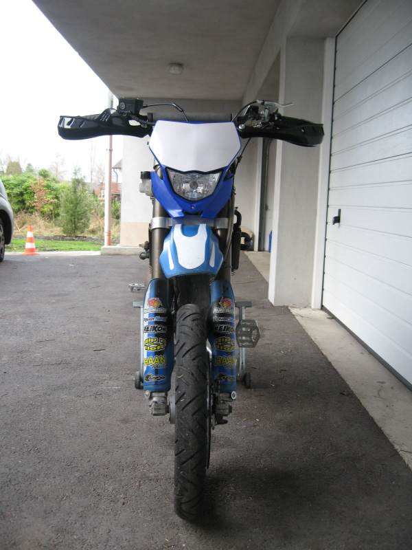

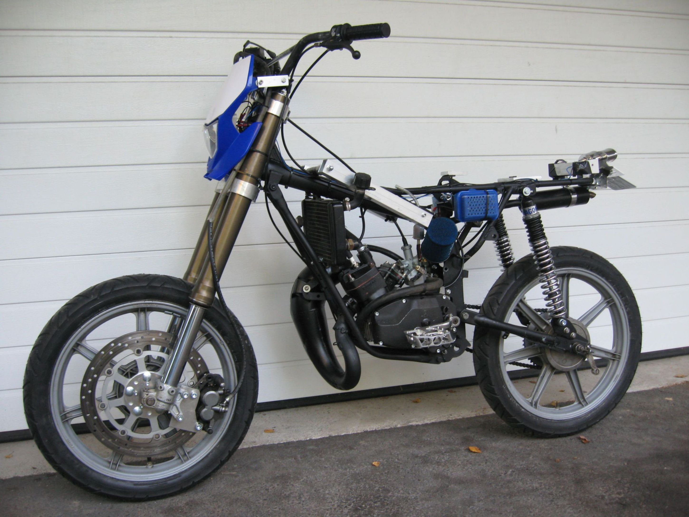

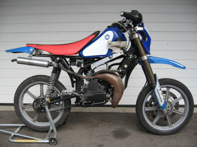

      So, pünktlich zum Rennen morgen in Olbrück ist die Hercules fertig geworden. Wenn Ihr die Bilder anseht, werdet Ihr einige Details finden, die noch provisorisch sind: einige Halter sind noch nicht berundet, der Auspuff ist noch nicht lackiert, etc. Erstmal muß sie morgen beweisen, das sie hält , dann geht es an die Feinheiten.

      Also vom Motor und Fahrwerk her kann ich nur sagen, das es echt geil geworden ist.
      Nur der Rest, wie Tank und Sitzbank wollen mir garnicht gefallen...aber zum Glück kommt es ja nicht auf die Optik an :hehe:
      Viel Spass und viel Glück wünsch ich dir!

      Hab ich gerade gewechselt, genauso wie den Hinterradreifen. Vorne muß ich noch, aber jetzt sind erstmal meine Gäste dran.
      Zu Tank und Sitzbank: Das was jetzt steht, war sicher optisch nicht meine Wunschlösung. Doch nachdem der Kunststofftank einer KTM undicht war, hat mir eine MTX Ersatz gespendet. Und da die ersten gefahren Kilometer plötzlich sensationell bequem und handlich waren, wird es nun so bleiben, bis mich das Leben eines Besseren belehrt.
