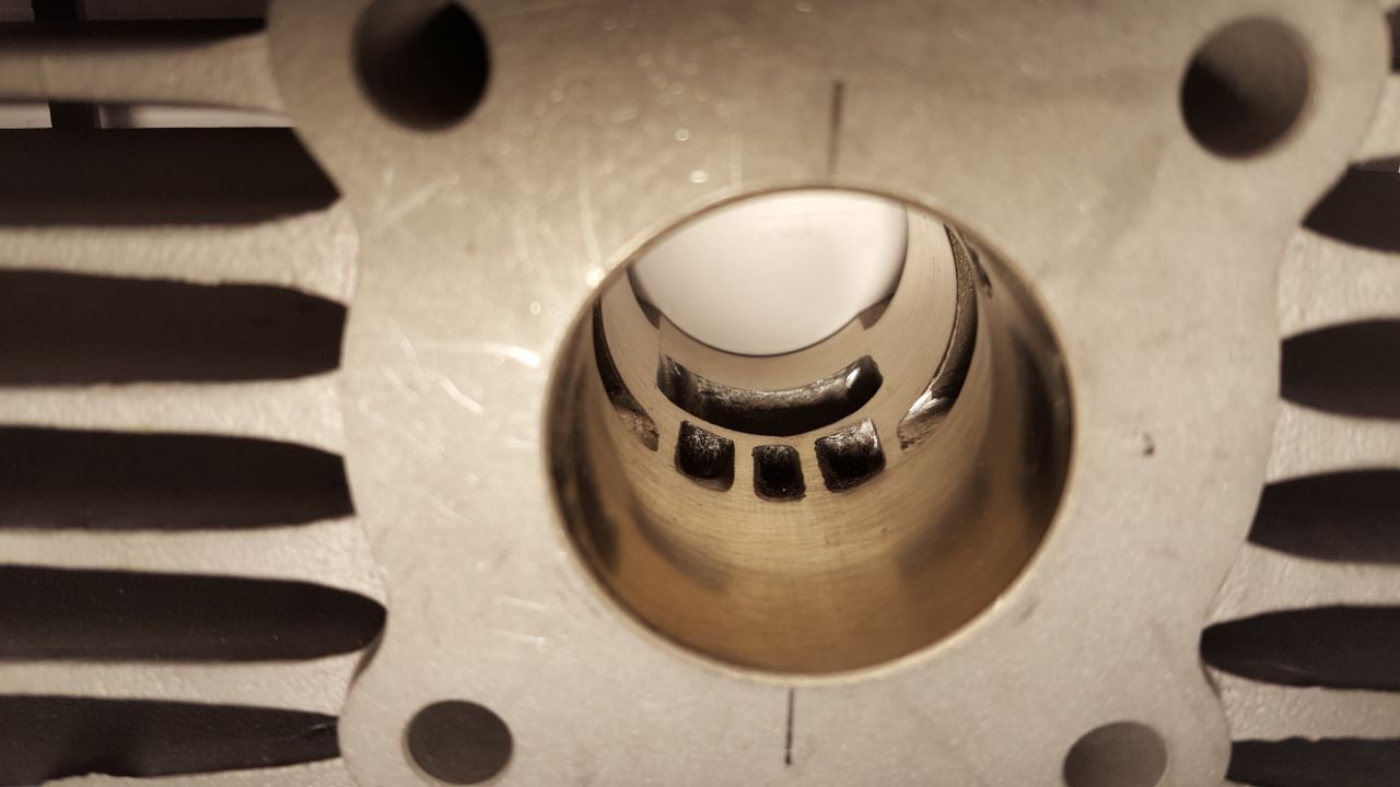

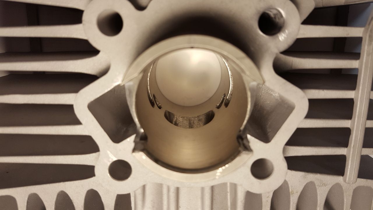

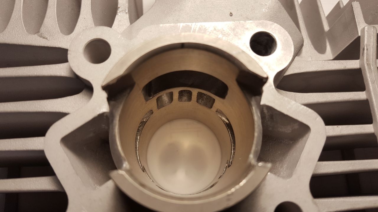

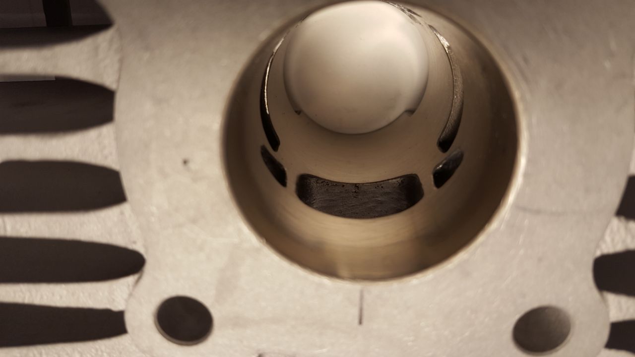

      Die KTT sollen recht ordentlich sein- allerdings muss da ein anderer Kolben rein (Emot z.b.)
      Hatte letztes Jahr mal einen bearbeitet:

      Das sieht ja mal hammer aus.
      Ist der Ktt und kt zylinder eigentlich das gleiche?
      Weil sie manchmal so oder so angeboten werden
      Darf ich fragen was ihr von dem membrankasten von Black Mamba mit v force haltet?
      In Verbindung
      Wenn man die Üs noch mit dem Einlass verbindet und die stützer mit dem kW Gehäuse?
      Welche Auslassteuerzeit hat der Zylinder im unbearbeitet Zustand?
      Kann ich dir nicht sagen- ASSZ hatte ich nur unwesentlich angepasst- um die 185° im bearbeiteten Zustand.
