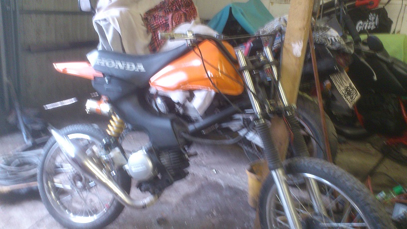

      Hallo Leute
      Es ist soweit - Ich komm nicht mehr weiter ! Die Karre dreht einfach nicht hoch
      Folgendes wurde verbaut:
      70ccm NoName Zyl
      17,5 er Dello
      Spacer anfertigen lassen
      Pinoccio-Membran mit Ansaug
      Stage 6 Replica
      Ausprobiert mit H - Düsen 60/70/80/100/120 wobei sie mit der 100 mal ganz kurz am besten lief mit etwa max 4000u. Ansonsten kackt die noch früher ab. Hört sich an als käme nicht genug sprit bzw würde gleich absaufen. Bremsenreinigertest Falschluft an Spacer und Ansaug hat mich auch nicht weiter gebracht. Vario zur zeit keine montiert. Simmerring varioseite hat Bremsenreinigertest bestanden. Andere Seite kann ich ja net testen. So und jetzt kein Plan mehr
      Kennt jemand das Problem?

      Was ist mit der Zündung, was "funzt" da momentan?
      Hast Du die Nebenbedüsung auch mal verändert? Die Leute denken oft das sei nur die banale "Leerlauf" Düse, das stimmt so nicht. Hab ich jetzt selbst festgestellt....
      Ach ja, hast Du einen Luftfilter drauf der das "Atmen" irgendwie begrenzt??
      Ja lufi is drauf. Ganz ohne geht fast garnix. Wenn ich Gemischschraube ganz reindrehe dreht sie etwas höher 85 HD. Nebendüse nix verändert. Hab auch keine zum testen. Hat irgendwas mit Luftz zu tun

      Zündung kein Plan. Verstellen lässt sich da glaub nix. Kein Langloch oder so. Bei Gemischschraube fast ganz rein leicht höhere Drehzahl und schießt, also Fehlzündung.
      Das wird auch von der Zündung her kommen.
      Welcher Vergaser ist verbaut und welche Zündung?
      Foto vom Vergaser wie er eingebaut ist?
      Foto von der Zündung
      Beim Zylinder passt alles? Quetschkannte mal kontrolliert?
      Membran ist in ordnung?
      originale Zündung verbaut
      17,5er Dellorto
      Quetschkante 1,3 mit zinn gemessen
      Spacer, Membran u Ansaug neu und dicht (bremsenreiniger getestet)
      Hab Nadel eine Stufe höher (vorletzte Stufe) und 95er HD
      bin jetzt bei etwa 6000 U. Muß mir mal DZM besorgen
      Langsam hab ich auch den Verdacht daß Zündung das vielleicht nicht schafft ?
      Werd mir wohl mal einen Satz Nebendüsen bestellen
