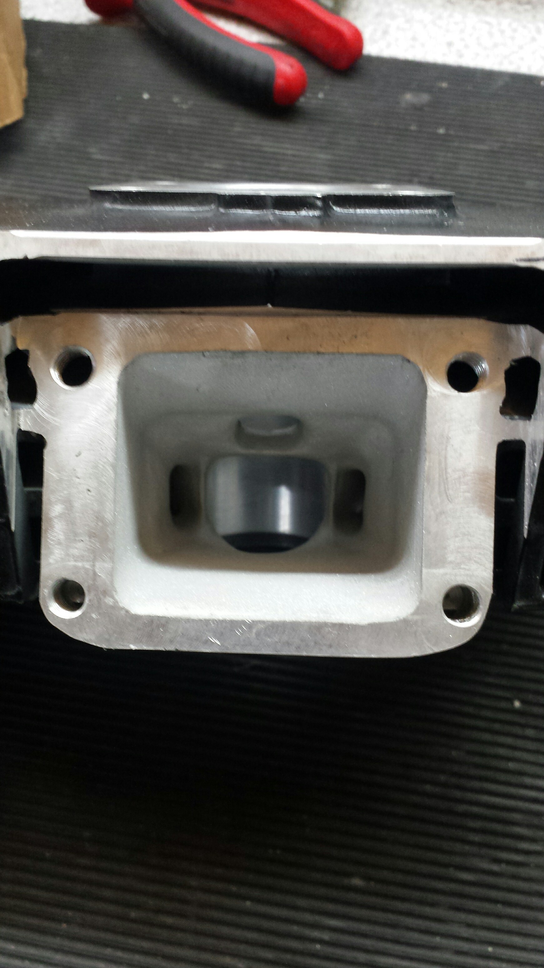

Ich würde auf AM 6 umbauen. Da gibt's Auswahl an Membrane bis zum erbrechen. Haben sich aus meinen Erfahrungen bei 50-85ccm am besten bewährt. Die V-Force laufen gut auf Spitzenleistung. Malossi z.b. mit 0,25mm Zungen sind hervorragend im Drehzahlkeller. Ausserdem wirst du dann den riesigen Einlasskanal los. Hab für einen Bekannten einen Umbau vorgenommen. Man kann den Einlass soweit runterfräsen und anpassen das die Dinger auch ohne Anschläge rein passen. Sieht dann so aus....
