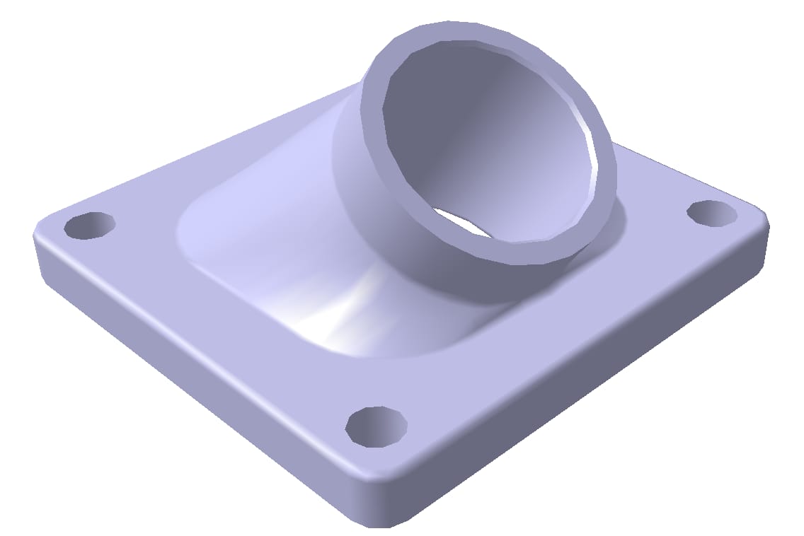

Könntest auch ne pla form als negativ drucken und aus silikon gießen
Aber da müsste dann irgend ne aluplatte drüber dass es beim festschrauben dicht wirdDieser Beitrag wurde bereits 1 mal editiert, zuletzt von „Felix“ ()
