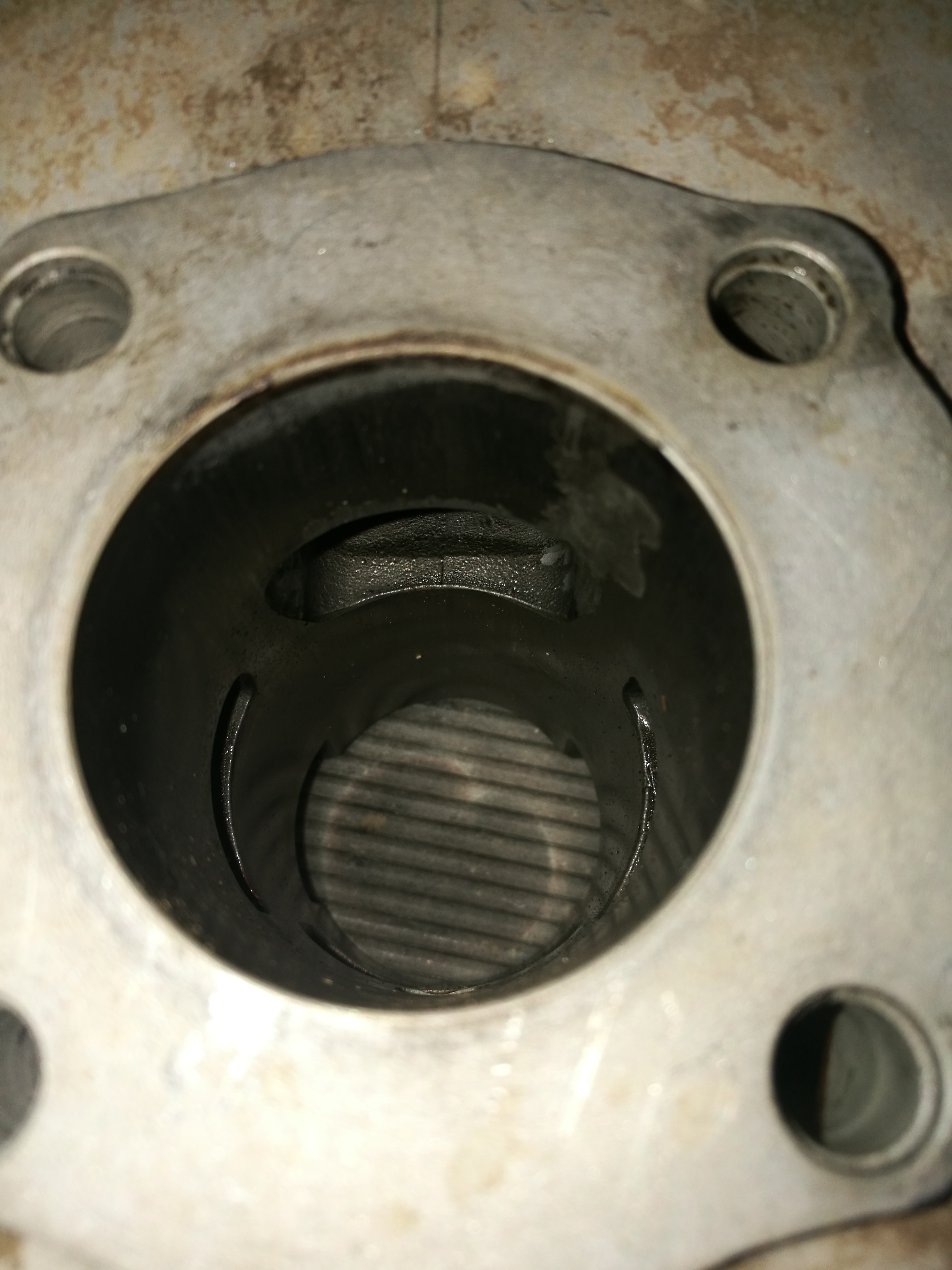

      Haben uns dann noch einen KTT besorgt. An diesem wurde der Aus- und Einlass verbreitert. Außerdem wurde ein Stützkanal eingearbeitet. Sind mit einem 1Ring Barikit Kolben gefahren. Leistung war ganz okay. Nach ca. 7 Betriebsstunden ist jetzt die Beschichtung am Auslass weggebrochen.

      Zum zylinder hier bleibt die Frage wie er bearbeitet wurde wenn hier falsch ran gegangen wird fliegt bei nahezu jedem die Beschichtung
      Hierbei ist zu beachten zuerst anzeichnen dann die Beschichtung an den Stellen zuerst komplett wegschleifen mit nem Diamantfräser die enden komplett anfasen und dann erst das alu wegfräsen anschließen nochmals alles sauber mit nem dimant fräser verrunden/anfasen dann sollte eigentlich alles gut sein und halten.
      Ansonsten eben bearbeiten bis man zufrieden ist und anschließend neu Beschichten lassen
      Das ist eigentlich die optimale aber auch teure Lösung

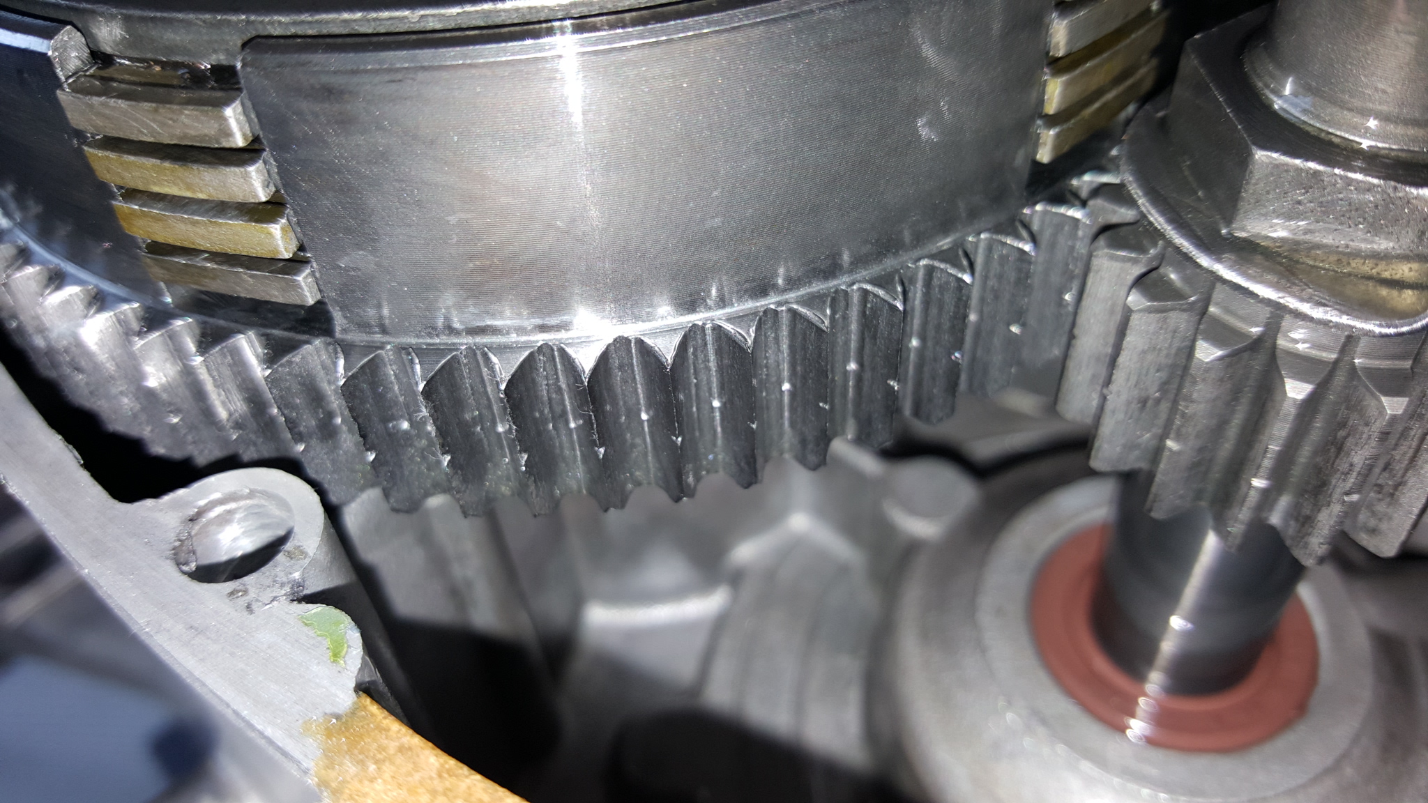

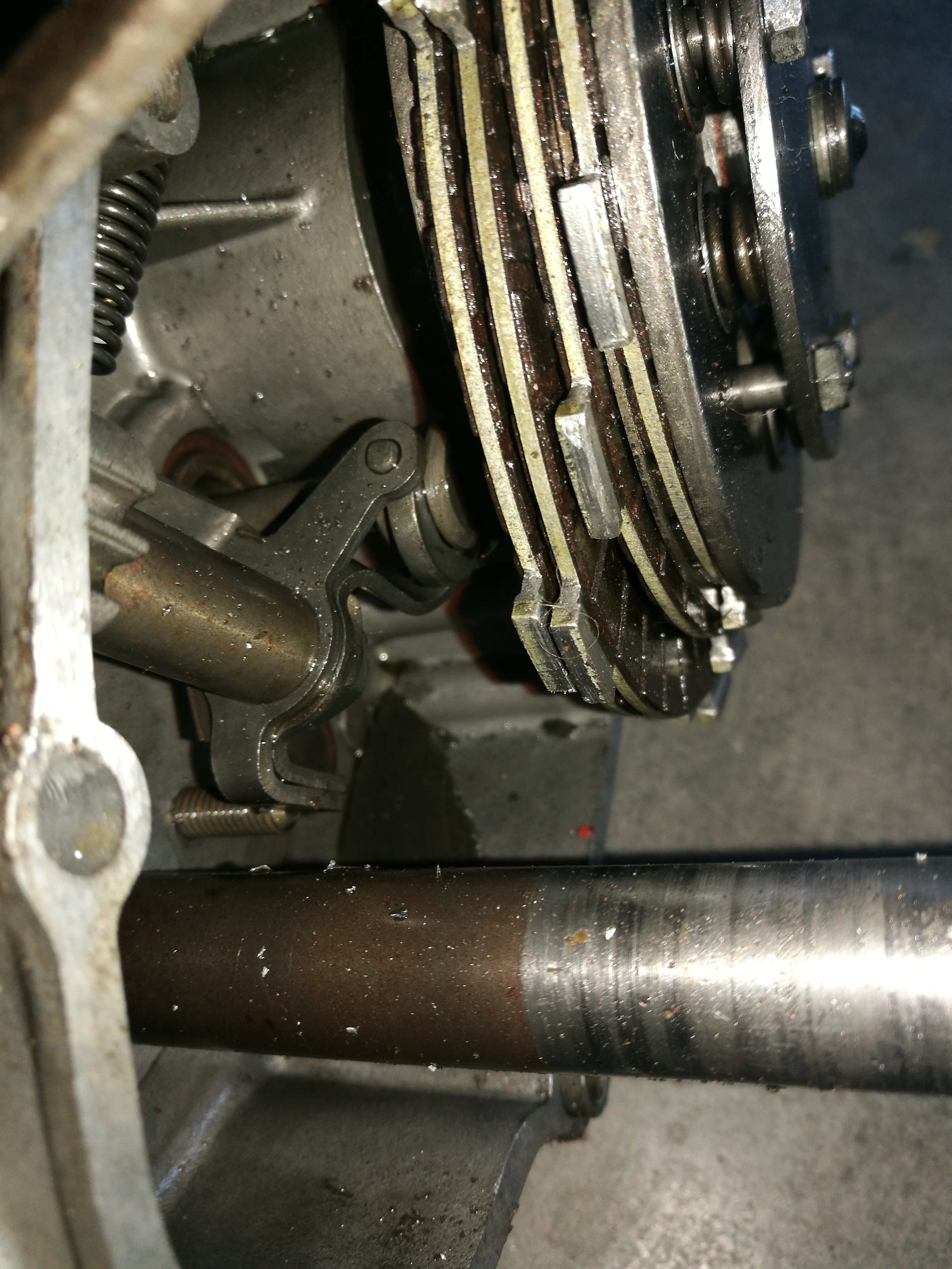

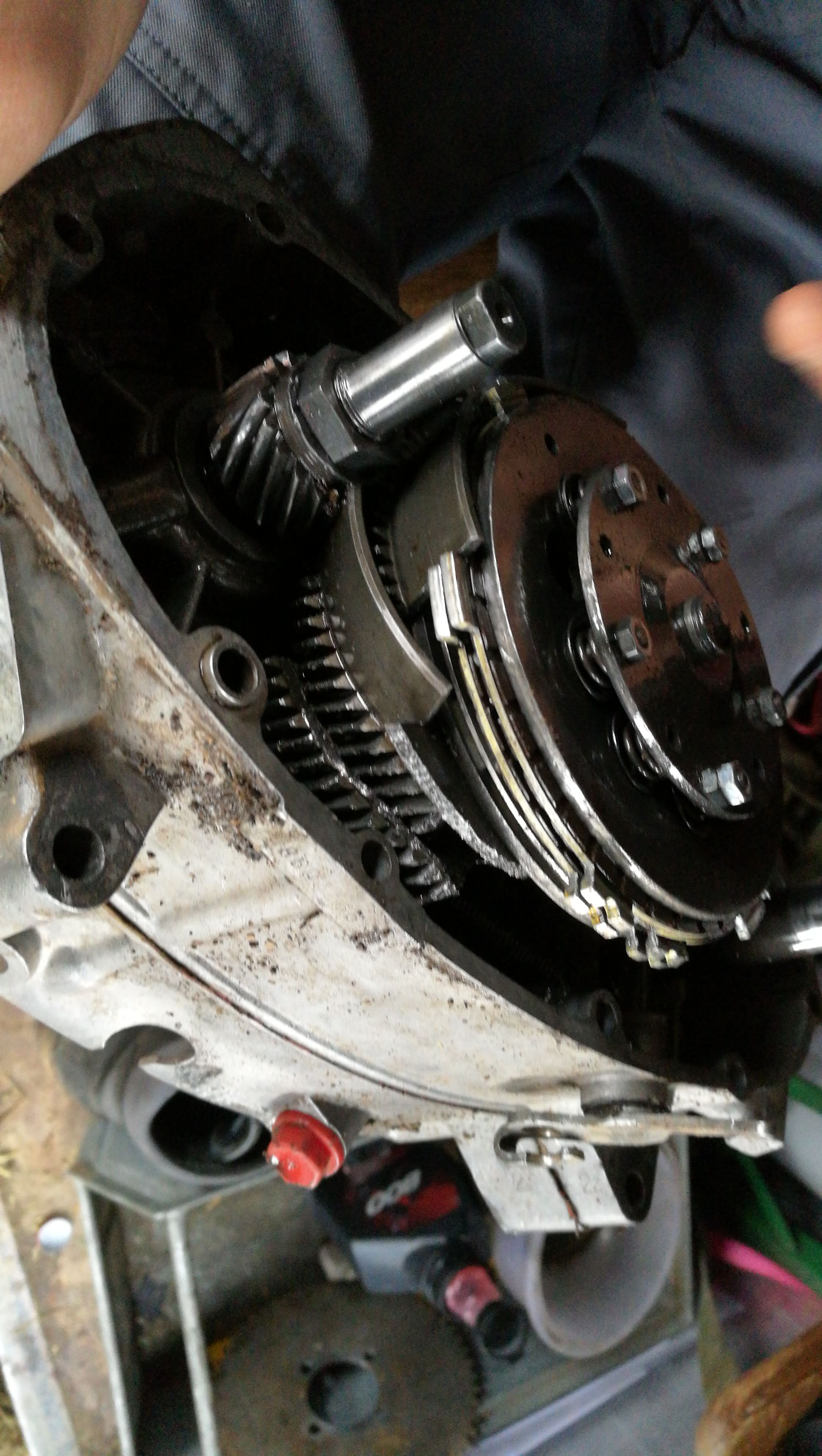

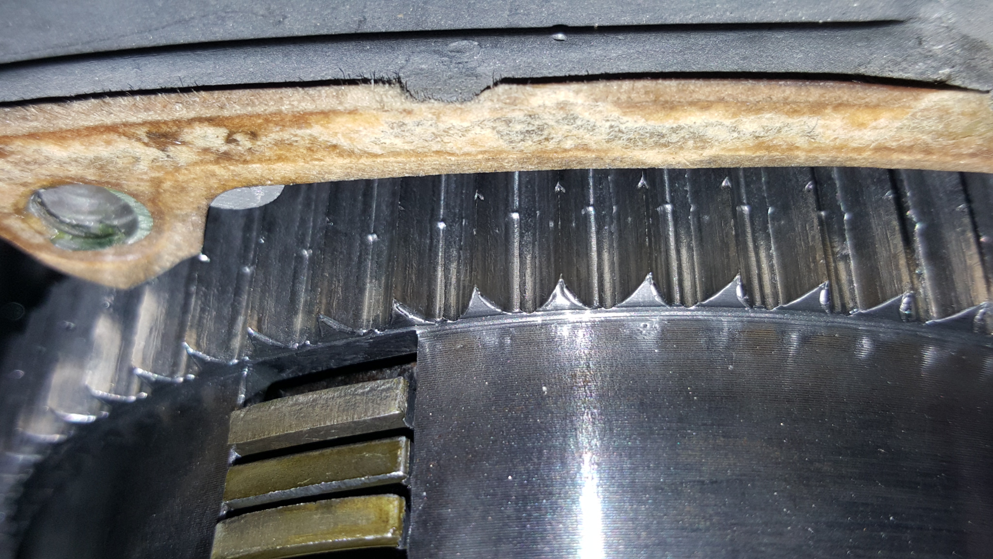

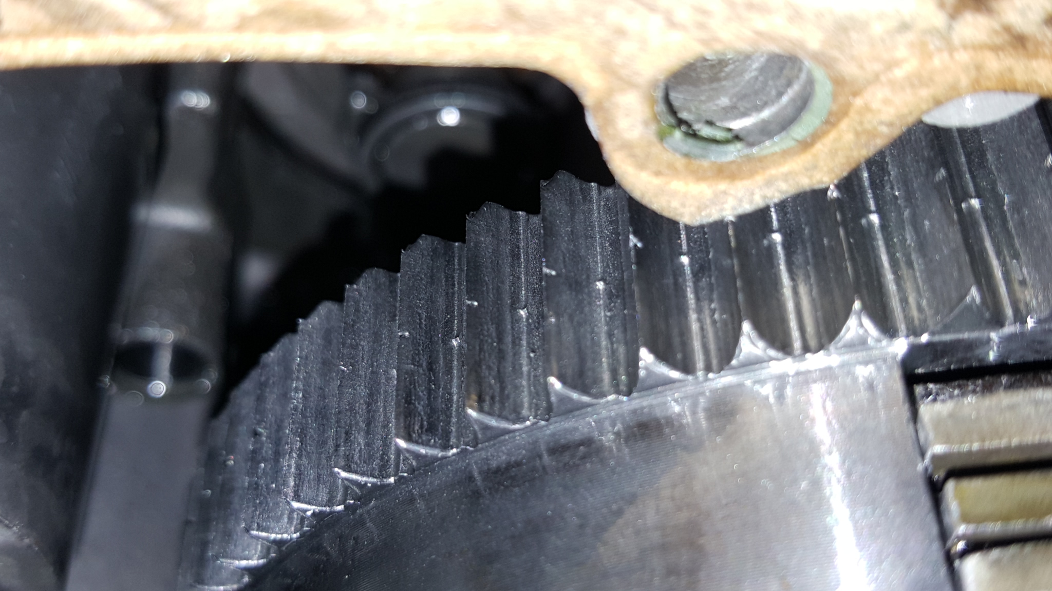

      Eher weniger.... die geraden taugen auch nichts....
      Und nicht mal Cross Einsatz.
      Ca. 500km Straße...

      DAs kann auch von verschlissenen Gleitlager/ Lager kommen dann gibt's auch so ne (sägezahnbildung) oder einfach ne schlechte Charge erwischt also bei mir sieht noch keiner so aus
      Ich nutz das Getriebe nur im Cross Einsatz
      Besser als das orginal ist es aufjedenfall
      Naja... an verschlissenen Lagern oder So Was lag es bei mir mit Sicherheit nicht....
      Das Ding ist weich wie Butter.... die ori gehen nur kaputt mit den billig Belägen... weil die sich in den kupplungskorb einarbeiten und dann das spiel sehr groß wird und jedes mal beim lastwechsel einen Mords Schlag bekommt....
      Da ist klar das die auseinander brechen.....
      Mein originaler hält bis jetzt... und das mit 14ps
      was ich von dem anderen nicht behaupten kann.

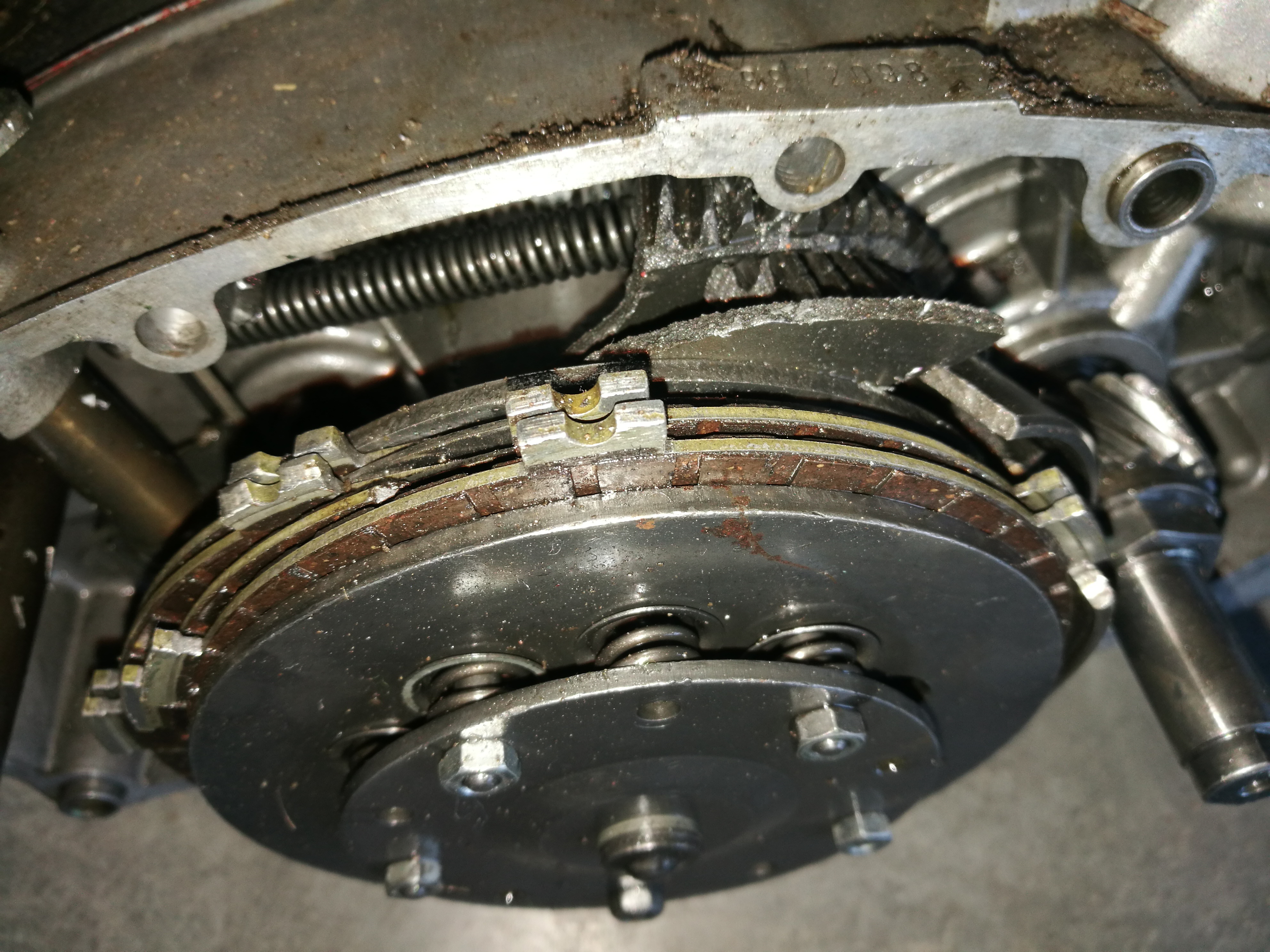

      Moin allerseits. Dann hab ich doch gleich eine frage....... Welche Kupplungslamellen sind denn zu empfehlen? Wir müssen unsere auch austauschen. Die Vorbesitzer von unserer CS hatten wohl auch auf "billig wahre" zurückgegriffen. Die haben sich auch zur Hälfte eingearbeitet.
