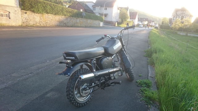

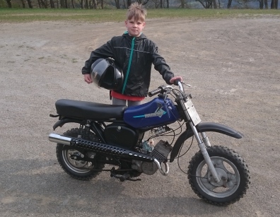

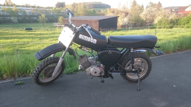

      Schon was im Auge was du bauen möchtest? Ich habe kürzlich eine S53 tiefer gelegt für einen jungen Simson Fan, ist ganz geil geworden :)
        92,64 kB, 396×307, 1.444 mal angesehen
        139,53 kB, 640×360, 1.152 mal angesehen
        126,83 kB, 640×360, 1.058 mal angesehen
      Mfg Kreidlerheizer
