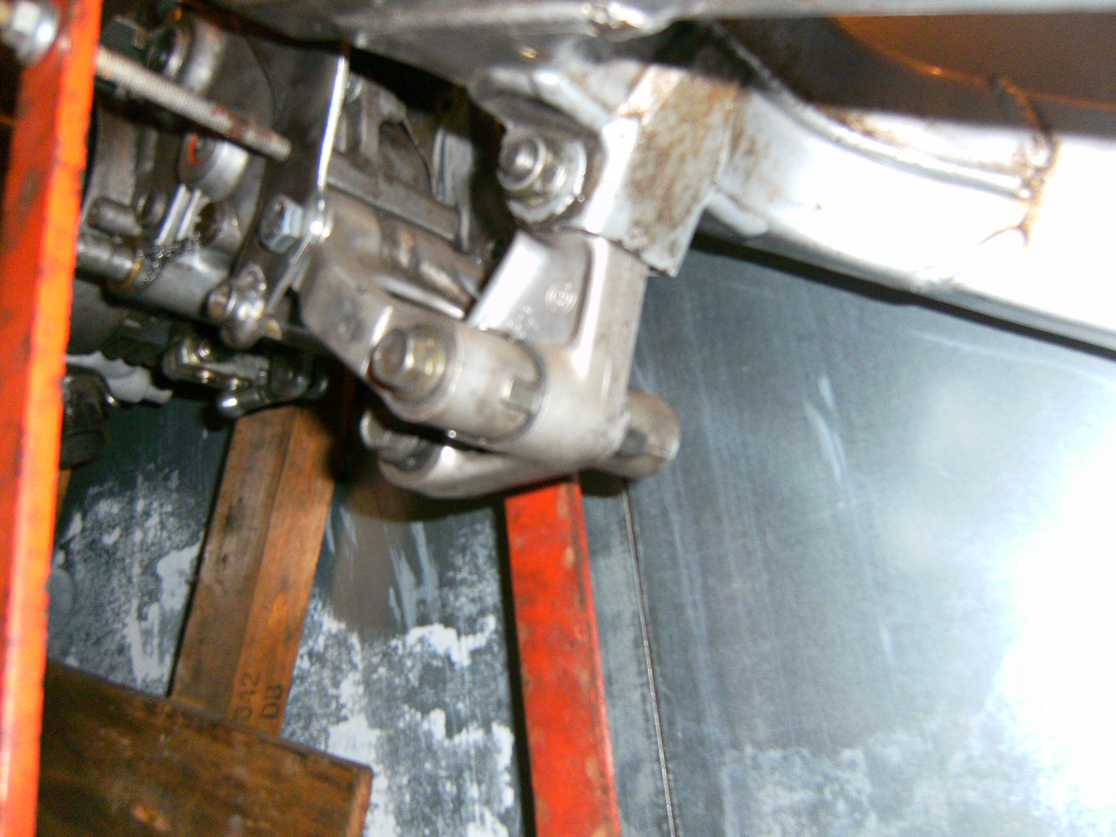

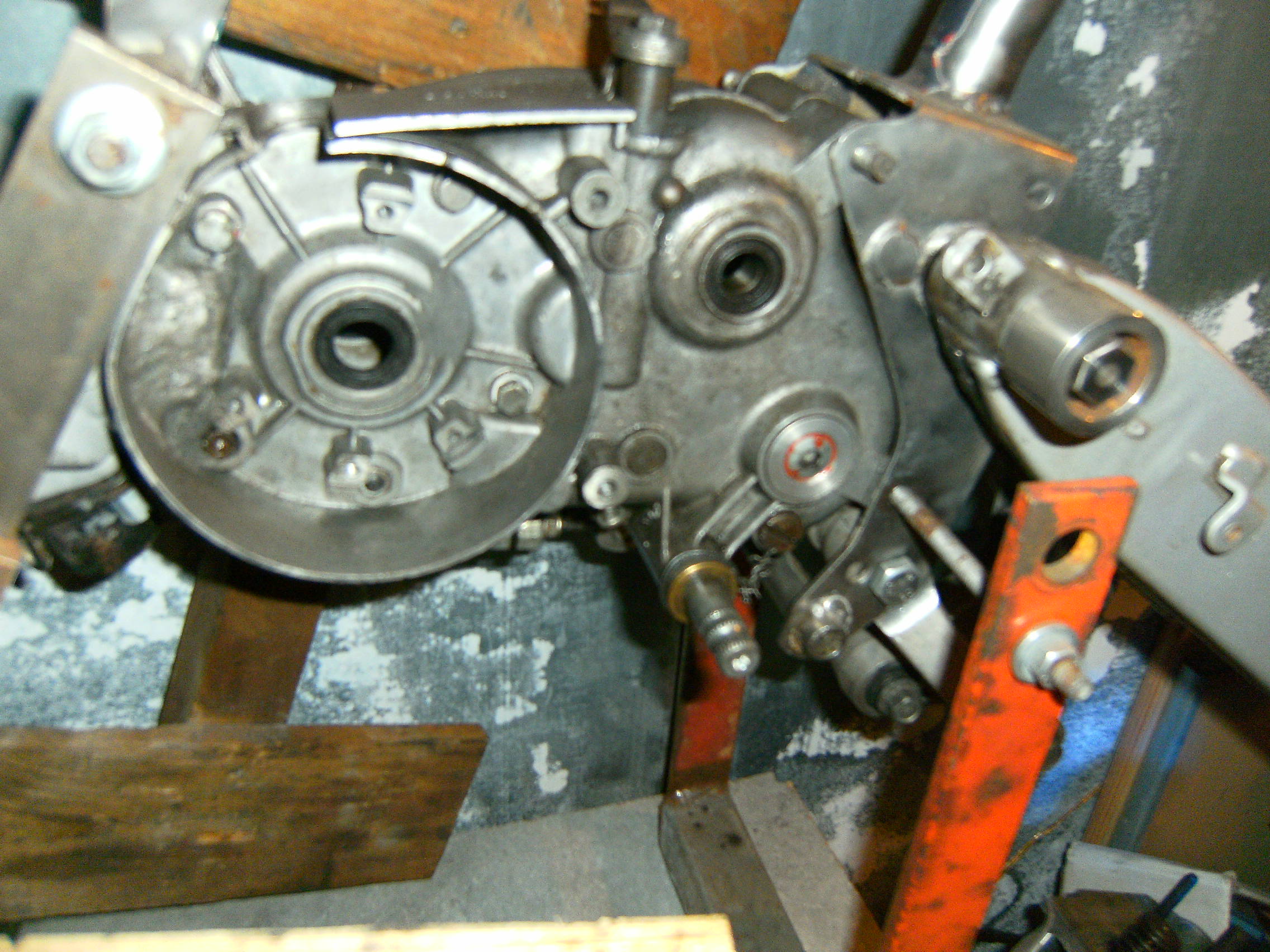

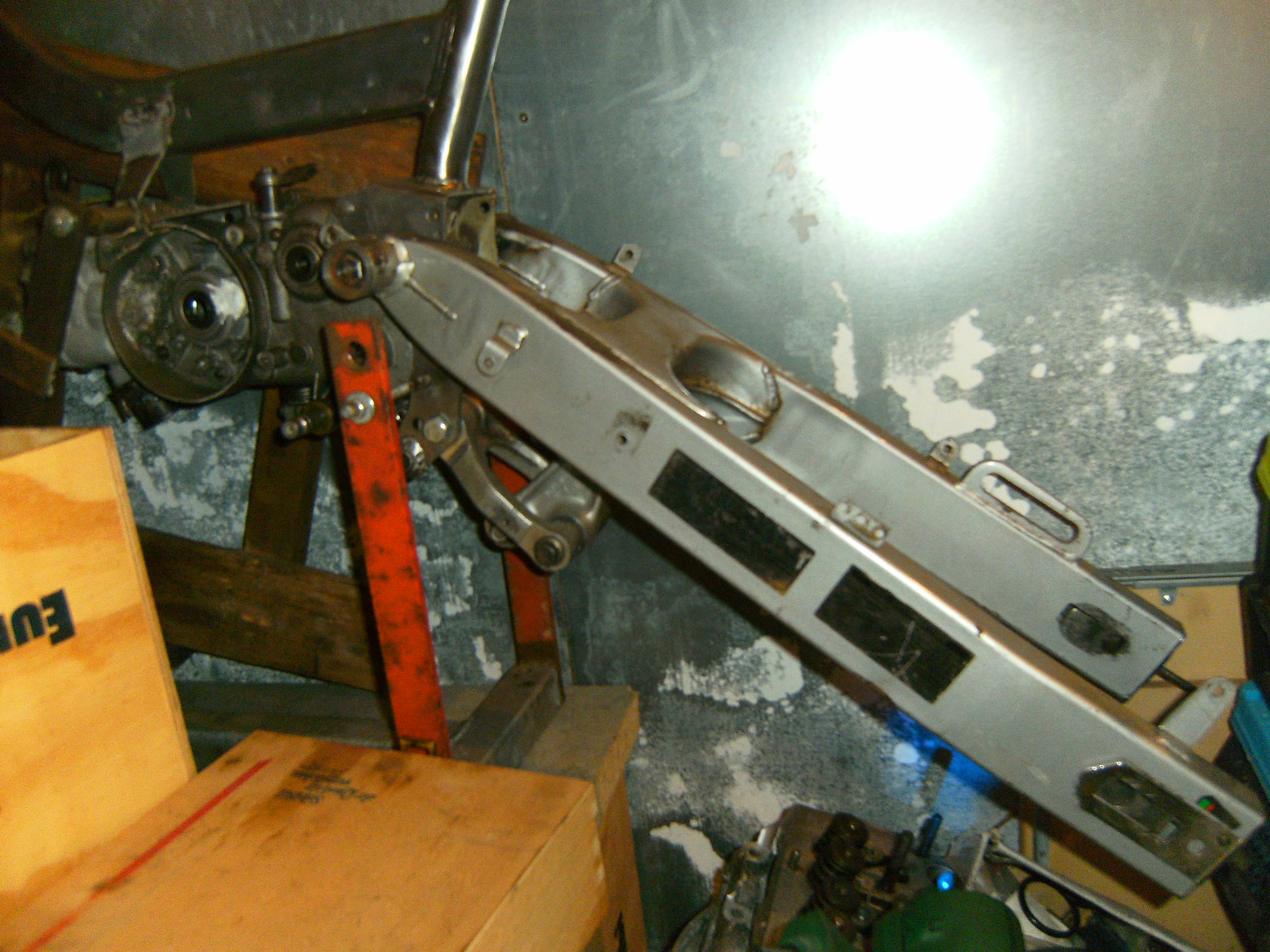

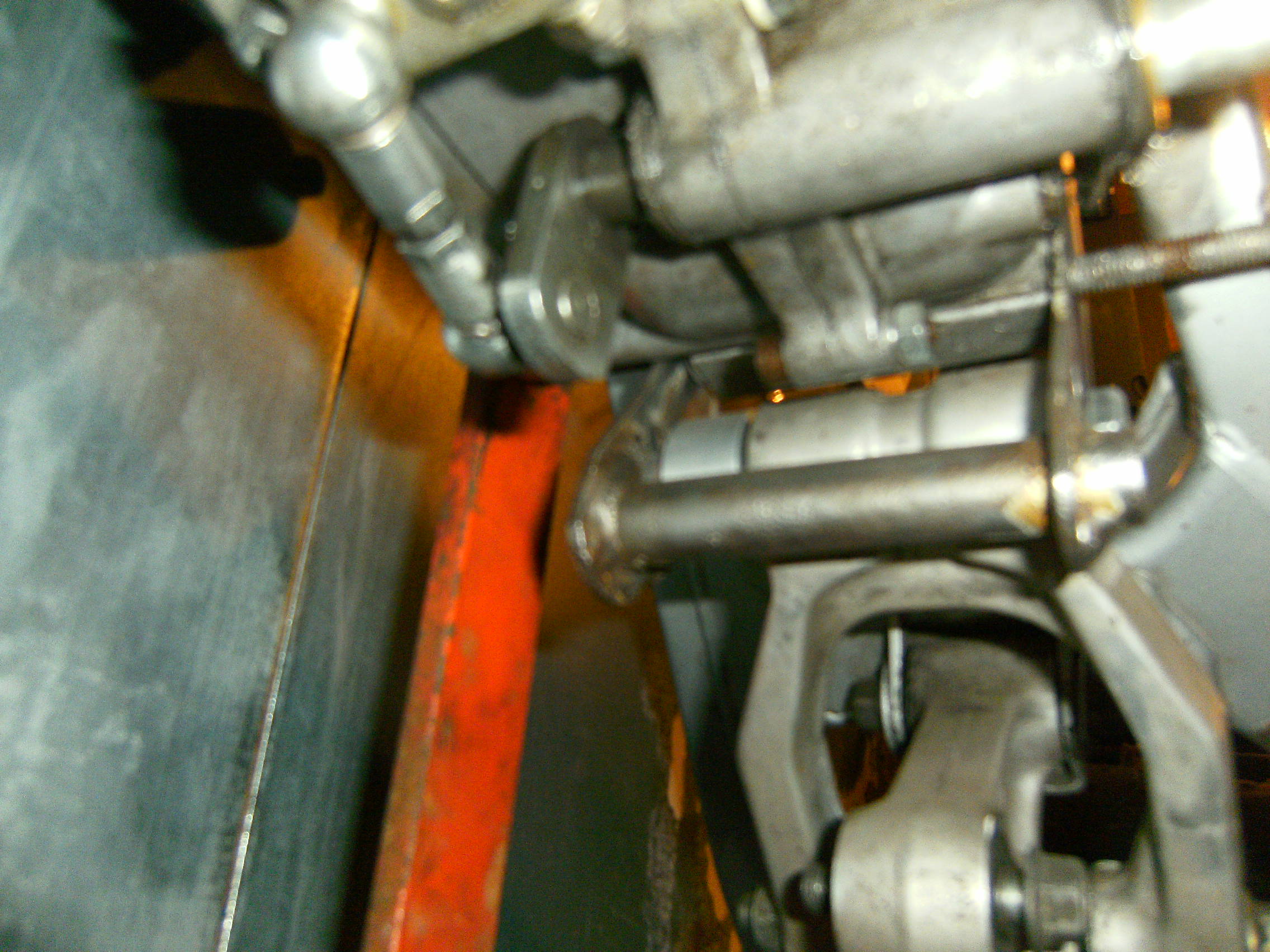

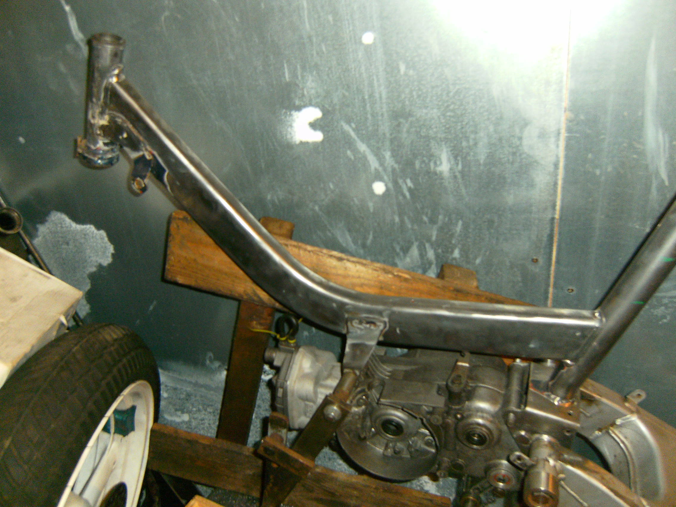

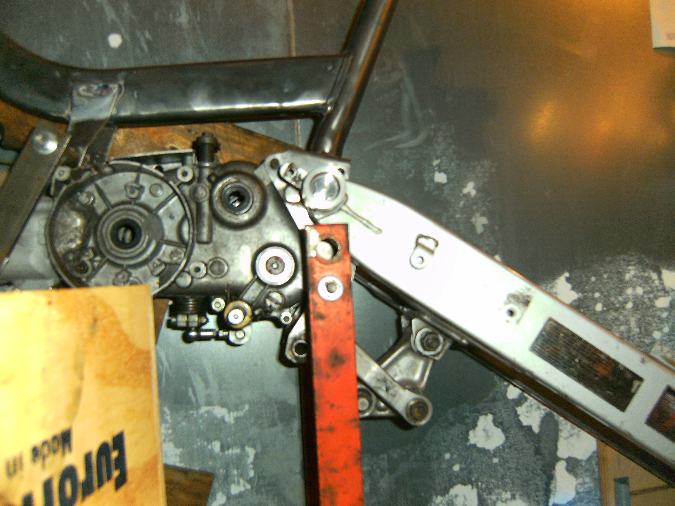

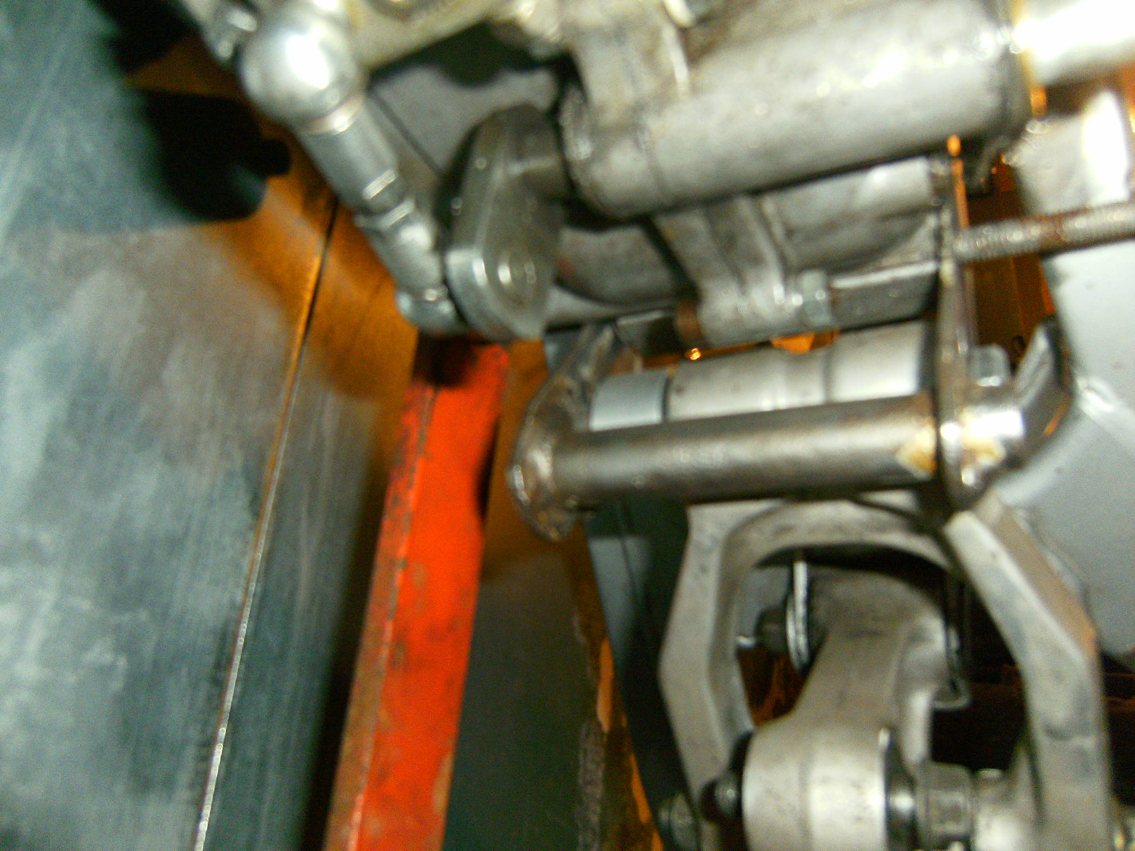

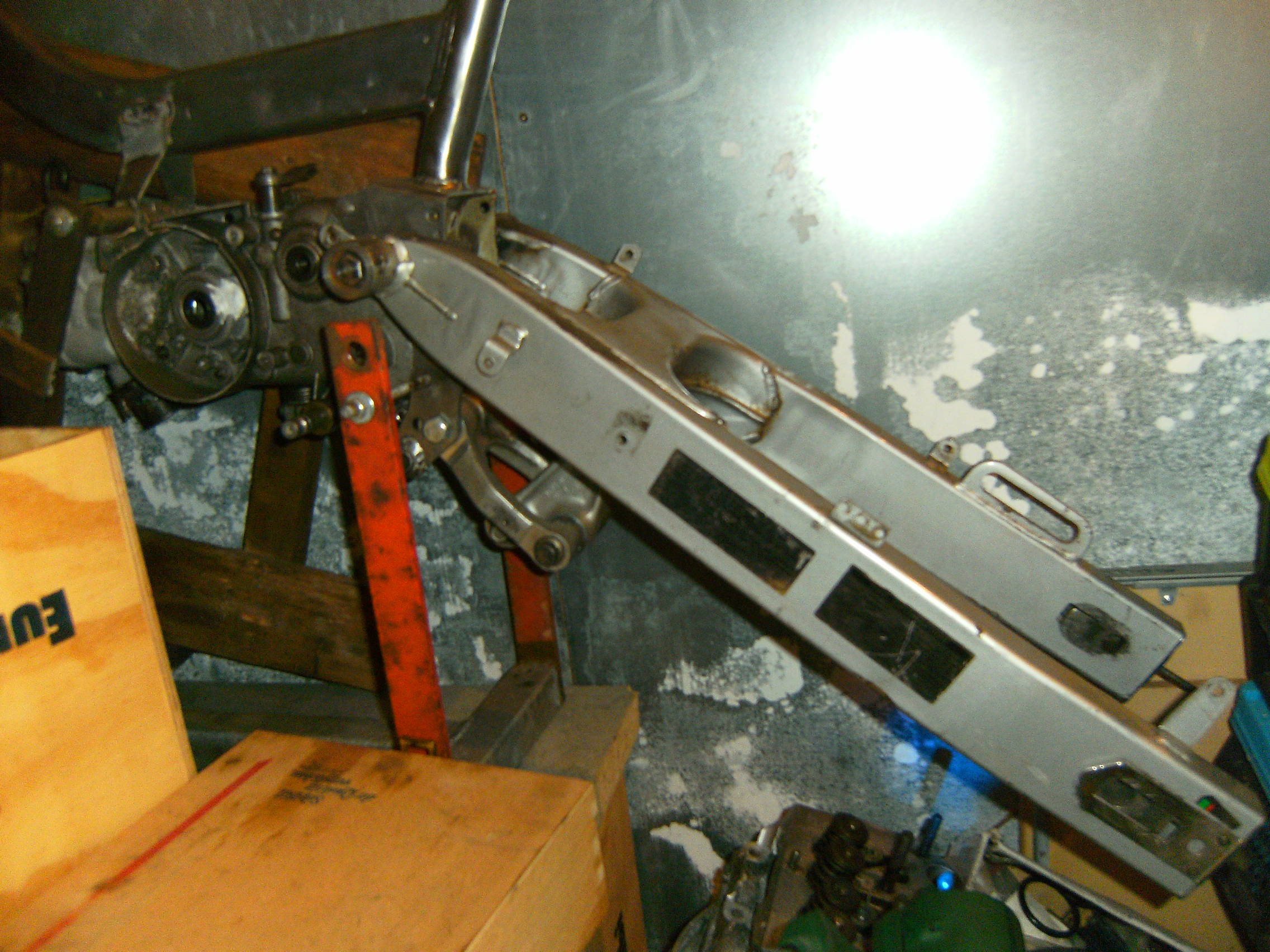

      ich habe vor einiger zeit für mofacross, einen 3 gang kreidler floryrahmen auf zentralfederbein umgebaut .(rahmen ist entlackt - blank)
      dafür wurde eine honda schwinge auf kx 85 nadellager umgebaut verstärkt und wieder penibel gerichtet.
      danach wurde eine lehre für den einbau der umlenkung in den floryrahmen angefertigt und die platten (für die aufnahmen ) gerfässt und buchsen gedreht.
      danach alles mit der lehre verschweißt und nachgerichtet. alle schrauben und buchsen fluchten und lassen sich saugend montieren.
      es können fast alle stoßdämpfer von honda cr usw mit gabel unten eingebaut werden .desweiteren sind aussen an der schwinge buchsen angefertigt um an dem rahmen abstützungen anzuschweissen ! es ist alles vorbereitet um eine vernünftige federung hinten ,und jeder kann trotzdem seinen eigenen wunschrahmen daraus bauen.
      denke jeder weiss welche arbeit das ist ! alles ist top gearbeitet und geschweißt,kein knaup (bei mir steht die optic eine große rolle)
      stoßdämpfer ,bremse hinten (komplett und achsen habe ich noch.
      bei interesse meldet euch werde heute abend bilder reinstellen.ihr könnt aber auch eure email adresse schicken und ich schicke dan bilder.
