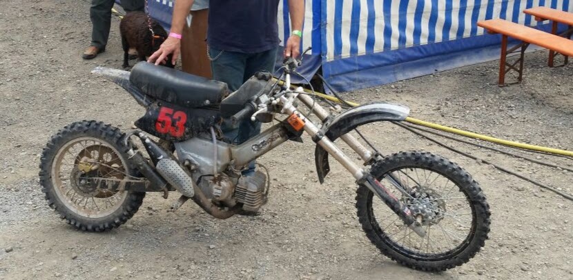

      Finde den Fehler!!!
        122,72 kB, 830×406, 3.660 mal angesehen
