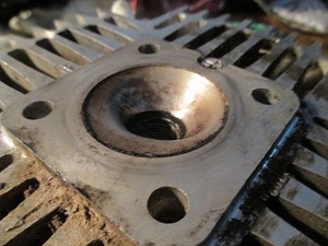

      Grüß euch,Hab wieder mal ne Frage zum Supermaxi Zylinder und zwar zum Kopf.Warum is bei den Zylinderkopf der Brennraum so auser der Mitte?.Hab gehört das es angeblich was bringen soll wenn das Hauptvolumen des Brennraums leicht im Richtung Auslaß verschoben wird.stimmt das? wird dann nicht der Kolben einseitig belastet.?

      Kommt auf die Drehzahl und die restliche Spülung an- man hat das damals gemacht, um etwas magerer Bedüsen zu können und etwas Sprit sparen. Bei höheren Drehzahlen hat sich das so nicht bewährt- die Gase kommen schon mit soviel Druck nach oben, das die Altgase besser ausgeräumt werden als mit der Rampe im Kopf.
