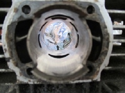

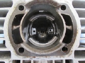

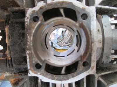

      Hab bei einen Kumpel einen E50 Motor gefunden,wollt mal wissen ob es sich lohnt den Zylinder(siehe Foto) auf ein Cross Maxi aufzubaun?

      Also- was haste denn vor? Abgesehen von einem Motorblock mit vernünftiger Welle, sind die Athena Zylinder zu deutlich mehr Leistung in der Lage. Bearbeitet versteht sich- Diegowiekolben Pflicht, Monzakopf bearbeitet- damit geht's erstmal. Der Schlitzer sollte mit Gme gefahren werden der Ajh braucht umfassende Zuwendung bei der Membran. Danach geht der Gme besser. .... Auspuff Vergaser Zündung sind auch noch Leistungsfaktoren...

      Hmm für mich wirds wahrscheinlich einfacher wenn ich einen Athena Zylinder aufbau,Mir gefällt das nur wie schon das Motorgehäuse mit den Überströmkanälen des Zylinders zusammenpast.Und wenn ich so rechne jetzt müßt ich den Zylinder bearbeiten,hohnen lassen neuen Kolben rein,dann kommt mir das wahrscheinlich teurer ein neuer Athena Zylinder oder?Und hat auch nehm ich mal an weniger Leistung als der Athena.Der einzige Vorteil das ich vom Supermaxi Zylinder 3 stk. rumliegen hab.Obwohl die könnt ich ja verkaufen usw.Also gebt mir mal einen Tip ich brauch einen Zylinder fürn E50 Motor der im Crossbereich seinen Einsatz findet und bitte keine Gme,einfach Zylinder kaufen Üs und Sz anpassen Vergaser und Auspuff drauf und fahren.Danke für Antwort

      Verkauf die Dinger gleich mal, also die Motoren ohne Zylinder. Die Motoren haben große Überströmer welche zum Anpassen auf ein anderen Zylinder schwirig macht (Wo kein Material mehr da ist kann man nix anpassen)
      Dazu kommt noch das die Getriebewelle nur 1Seitig gelagert ist, auf der anderen Seite läuft die im Alu vom Gehäuse.
      Für Tuning würd ich einen Standart E50 Motor wählen der 4 Lager hat, sprich die Ritzelwelle auch mit 2Lager ausgerüstet sind.

      Die Motoren haben dan auch nur die Kleinen Überströmern, aber kein Problem die kannst dan ordentlich an deinen Wunsch Zylinder anpassen.
      Wenn du keinen GME umbau und co planst würde ich einen Athena AJH 50ccm nehmen, Diegowie Kolben rein, Einlass bischen nacharbeiten das ne Ordentliche Membrane rein geht und Nebenauslässe. Rest macht dan Auspuff, Zündung, Gaser....

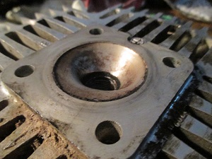

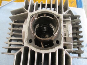

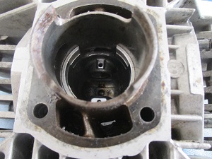

      Ich hab jetzt mal beim Supermaxi Zylinder Steuerzeiten gemessen mit 3mm Fußdichtung.
      Einlaß114,Auslaß157.Us118
      Was mir aber aufgefallen ist,wenn der Kolben am Ot ist sind die Us nur zur Hälfte offen,soll ich da den Kolben nacharbeiten oder einfach so lassen?Und soll ich das Kolbenhemd am Einlaß kürzen um eine höhere Einlaßzeit zu erreichen?

      Norbert ärgert sich noch mit Barikit rum- dabei gibt's viel schönere Kolben out of the Box- 59€ bei Diegowie.. :)
      Die SM sind nicht das gelbe vom Ei- für gute Leistungen sind die Flächen der ÜS einfach zu klein. Athena hilft.... Außerdem sind die Graugußdinger ewig am klemmen- die Bearbeitung ist ne endlose Sauerei wegen der Gußschei*e- ne ne ne. Hatte Norbert 4 Stück fertiggemacht- alle mit aktuellem Design. Kein Ahnung, wie die laufen, aber NOCHMAL mache ich keine!
      Mitte hinten. Aber: keine Probleme, auch nicht beim Membraner oder AJH. Schon zigfach getestet! Der Kolbenring ist einfach klasse! Der Kolben auch!
      So schlecht können die Barikit Kolben in Verbindung mit den SM Zylis nicht sein siehe top Mopeds beim Puchcup in Österreich.

      Edit: und klemmen tun sie komischerweise nur bei Norbert, sonst hat da niemand Probleme wenn die Zylinder gut geschliffen/originalmass haben.
