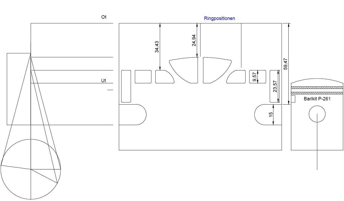

      Ich habe heute mal ne Portmap erstellt. Wäre nett wenn jemand mal drüber schauen könnte ob das so in ordnung ist?
      Der Einlass ist mit ca 551mm² etwas groß aber dann könnte man 26mm Vergaser dran bauen. Ist wohl eher ungeeignet. Ich werde die Fläche auf ca 480mm² reduzieren. Dann ist es etwas grüßer als ein 24mm Vergaser.
      Problem bei dem Barikit P-261 ist die Position des einen Kolbenringes. Entweder verschiebe ich den Üs oder ein anderer Kolben müsste her oder man setzt ihn um.
      Ach und ich habe eine Gießerei bei mir in der gegen ausfindig gemacht bei der ich das ganze fürn Appel und nen Ei gießen lassen kann.
      Als er mir den Preis für gießen sagte dacht ich er will mich auf den Arm nehmen. Naja Um so besser für uns.
      Ich muss mich jetzt nur um das Urmodel kümmern. Dann wird gegossen. Danach bei uns in der Uni spanend Bearbeiten und anschließend bei DN Performance oder wo anderst beschichten lassen. Denke ich sollte mit ca 250-300€ im schlimmsten fall mit 400€ hinkommen. Für den ersten Prototyp finde ich das ok. Dafür kann man sagen man fährt mit einem "selbst" gegossenen Zylinder.

      beim einlass evt. so wie beim Athena bei Sachs.
      so kannst du evt. noch etwas fläche raus holen.
      und wenn du dem Zylinder genug Fleisch lässt, kann man ja beliebig umbauen.
      warum keine Auslasssteuerung? die von mir vorgeschlagene ist jetzt wirklich nicht groß anfällig und von der Bauart und steuerung unkompliziert :)
      gruß
      Also 35er Breite für den Einlaß ist schon heftig- da wirste kaum einen Kolben finden, der das abdeckt. 31er Breite reicht fürs erste.
      Kolben würde ich generell nur 1-Ring fahren- entweder L-Ring, oder 0,8-1mm Ringbreite normale- nix anderes. Gibt's bei DN.
      Wenn du mehr Kanäle hast, spülen die sauberer bzw. besser geführt- da reicht dann 1 Stützer zum Aufrichten der Gassäule- der ist etwas breiter, und damit sollte auch da kein Problem auftauchen. Ich mache 2, weil der Ringstoß genau mittig läuft- alo bekommt der Zylinder einen links und rechts, fertig.

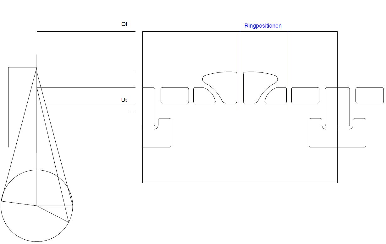

      Jo das mit der 35mm Breite stimmt. Es ist sehr knapp aber der Originale Hercules Kolben ist sogar minimal breiter. Ich werde aber noch etwas schmaler gehen.
      Die Auslass kontur habe ich jetzt der Aprilia RS250 nach empfunden. Und nur noch einen Stützer.
      Leider kommt AutoCad jetzt an seine Grenzen beim Modellieren der Körper. Da muss ich jetzt mit was anderem weiter machen

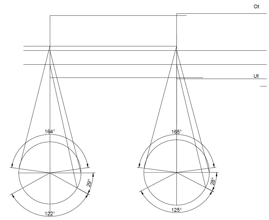

      Klar denken die meisten diese Idee ist Schwachsinn. Aber es wäre doch klasse wenn es einen Zylinder gibt, der einem viel Potential bietet man aber auch selber noch was dran machen kann. Natürlich muss das ganze bezahlbar bleiben aber nen mmo Zylinder für gt und Zapp hat schon was.
      Damit ich jetzt weiter Zeichnen kann bräuchte ich einmal den Abstand zwischen Kurbelwelle Achse und Zylinder Auflagefläche (Gt und Zapp).
      Leider habe ich keine Motoren hier bei mir.
      Leider konnte ich bei Dn Performance die Kolbenmaße nicht finden. Ich kann den Zylinder nur für eine Kolben korrekt zeichnen. Bzw die Länge des Kolbens und die Ringstoßposition ist wichtig.
      Lude was meinst du passt an dem Auslass nicht? Hast du rein zufällig eine PortMap die deinen Vorstellungen entspricht? Ich habe mich da an einer Aprillia orientiert.
