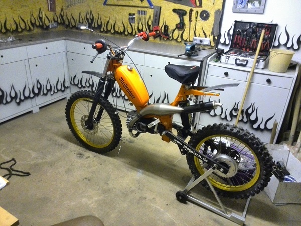

Da das Wetter und die Temperaturen Arbeiten am Haus nicht sonderlich angenehm machen habe ich mich in den Keller verzogen und dort aus einer Bierlaune heraus Rudi Rennmofa wieder ausgegraben.

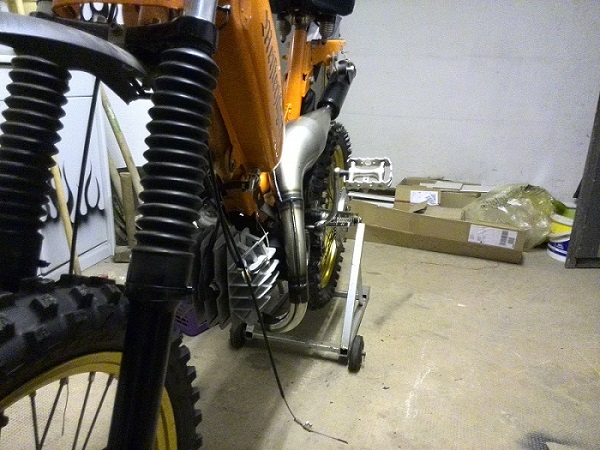

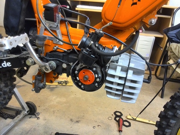

Motor wurde zerlegt gereinigt und mit einer Adapterplatte ein Puch Zylinder (Airsal Eurokit 47mm) montiert. Nen 24er Vergaser hatte ich noch von Kreisukales-Projekt noch nen RZT angepasst und läuft.
Das der 505er nicht das optimalste Material ist mir auch bewusst aber ich hatte einfach mal wieder Lust etwas zu bauen. Werde versuchen hier mal wieder etwas Leben ins Forum zu bringen.
Mal ein paar Bilder nachdem ich dem Teil gestern Abend die ersten Lebenszeichen entlocken konnte. :D :D
