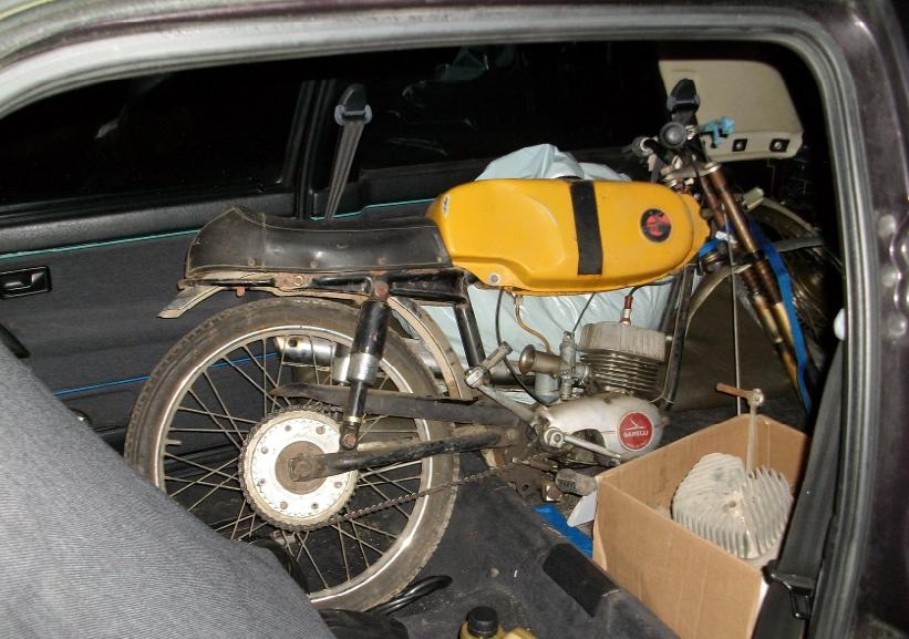

      Hallo,
      Ich bastel aktuell an meiner 69 er Garelli Cross Brianza.
      Habe erst lange überlegt ob ich mir das bei der Ersatzteilsituation antun will, aber einiges von meiner Rekord paßt ja auch....soweit muß sie und die 2. als Ersatzteispender vorerst herhalten.
      Chrommäßig war sie recht brauchbar, also neue Felgen nicht vonnöten.^^
      Den passenden Tank und Scheinwerfer habe ich mittlerweile auftreiben können, neues Ritzel gabs in Amiland, Luffi leider nur mit zun großem Gewinde für den UB 20.
      Gibt noch einige Fehlteile aber so langsam wirds brauchbarer...
      Aktuell nur ein altes Foto wie ich sie nach der Abholung grob zusammengesteckt habe.

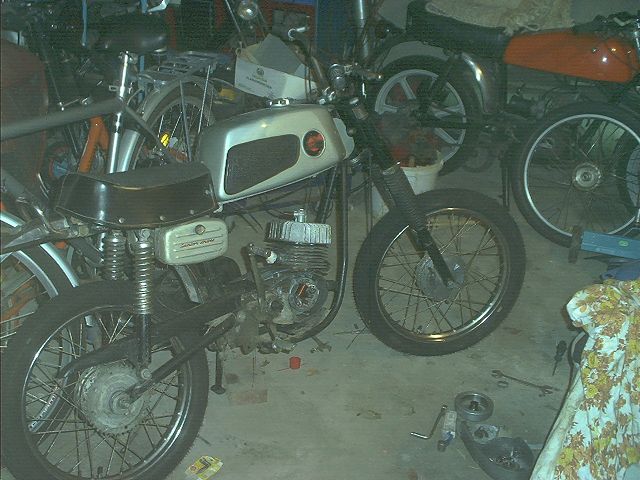

      Der neue Tank macht sich ganz gut...
      Nun muß halt die Gabel auseinander um die Lampenhalter und Lenkschloß zu tauschen etc.
      Reifen/Schläuche/Radlager sind schon neu. Die Bremsbeläge passen lustigerweise von der Zündapp ZD 40, bzw sind identisch.....falls jemand bedenken hat die ZD hätte für 75km/h zu schwache Bremsen, :D
      Zündung ist noch auseinander, Polradkeil war abgeschert, Kontakte hinüber und die Lichtspule entfernt worden. Schaltautomat kommt vom Spendermopped, mit dem aktuellen lassen sich nur 3 der 4 Gänge schalten.
      Was noch fehlt ist das ori Rücklicht samt Nummernschildhalter....wird sicher wieder interessant sowas aufzutreiben.

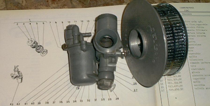

      Ich grübel gerade über den Luffi nach, als ich das Mopped bekommen habe saß leider ein falscher Vergaser drunter.
      Nun habe ich ja den passenden Vergaser, aber den ori Luffi konnte ich echt nicht auftreiben, nur einen fast baugleichen den ich eventuell seiner Wetterkappe berauben muß. Wird und war ori sicher saulaut. :D
      Der Vergaser hat ein M32x1,25mm Gewinde und der Lufti eins mit M38x1,25mm...gibt es da eventuell Adapter für oder muß ich mir das drehen lassen.

      ich würd einfach aus PVC oder POM oder so mir ne Buchse drehen.
      ist ja eigentlich kein akt ( beide gewinde selbe steigung )
      wäre ich nicht gerade mit prüfungsvorbereitung beschäftigt, würd ich dir das eben machen am Montag.
      leider aber keine zeit.
      Moin..
      Den Adapter werde ich mir wohl selber drehen, muß nur noch rausfinden was mir die Tafeln an meiner urigen TOS Drehbank dazu sagen wollen. ?(

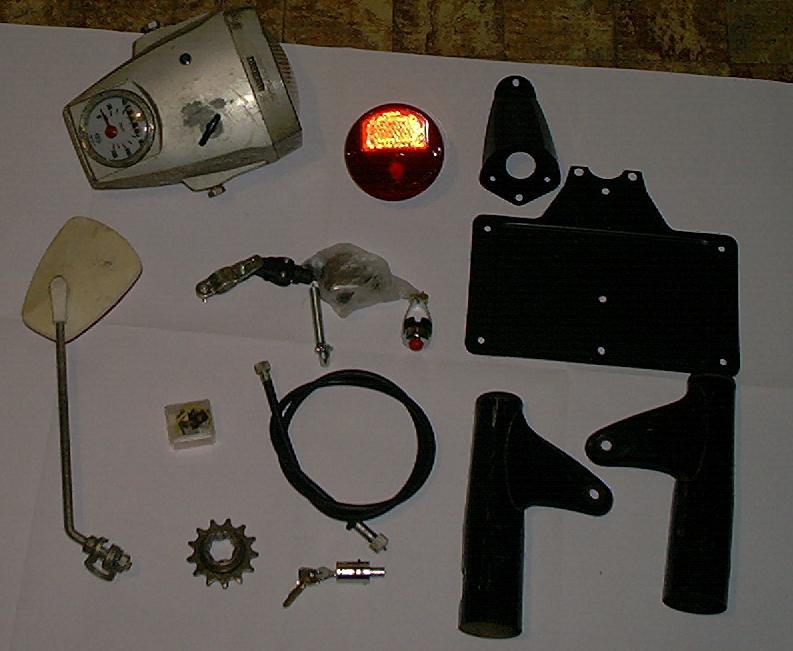

      Mittlerweile sind die (fast) letzten aber wichtigsten Fehlteile eingetroffen, und ich muß wohl nichts von meiner Rekord abbasteln.
      Das Mopped könnte man zwar neu lackieren, ist aber doch noch alles so gut daß ich es nicht machen werde, schon wegen der Aufkleber und weil man es immer noch machen kann., habs auch nicht so mit Hochglanz Oldies.

      Das mit dem Tank und Scheinwerfer war Glück.
      Die meisten der anderen Teile wie die seltenen Scheinwerferhalter und die gesamte Rücklichsache etc.....da muß ich dem Garellishop für danken, hätte ich noch ewig gebraucht die anders aufzutreiben oder eine Alternatives verbauen müssen.

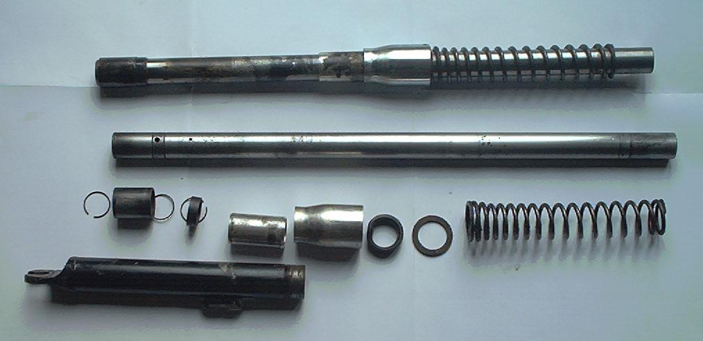

      Nun schraube ich schon so arg lange an Moppeds etc. rum, aber diesmal habe ich vergessen die Gabelholme zu kontrollieren.Federte ja auch scheinbar recht sauber. :wacko:
      Ergebnis, die Holme sind im Simmerring/Federbereich arg angerostet. Werd ich schwerlich in brauchbar kaufen können, sind ca 5cm länger als die der Rekord wo ich noch welche für gehabt hätte.
      Mal schauen ob man die ori unverchromten Dinger hartverchromen lassen kann, notfalls halt polieren und schauen ob es dicht hält.

      Die Gabel Siri Maße scheinen auch etwas selten zu sein, mal schauen ob ich die noch in günstiger bekomme.....falls da jemand was weiß was nicht von ganz so weit weg kommt ?

      Gabel ist nun zerlegt, neue Siris in England bestellt. Die oberen Führungsbuchsen muß ich ggf, neu drehen, alles etwas wackelig.
      Mit dem verchromen scheint machbar zu sein, aber das wird finanziell eher was fürn nächsten Winter. ;)

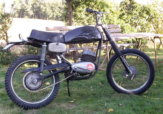

      Und die Jahre vergehen irgendwie, mal lange krank, dann an kleinen 4 Taktern gebastelt etc...eigentlich habe ja nun alles für das Mopped zusammen.
      Die Cross wird jedenfalls zusammengeschraubt bevor was neues gestartet wird.
      Passend zur Rekord und Cross ist mir nun unerwartet noch eine Monza zugelaufen, genaugenommen das Modell von den 3en welches ich Anfangs ewig gesucht habe....wird aber auch "etwas" länger dauern bist das Ding mal fährt.
