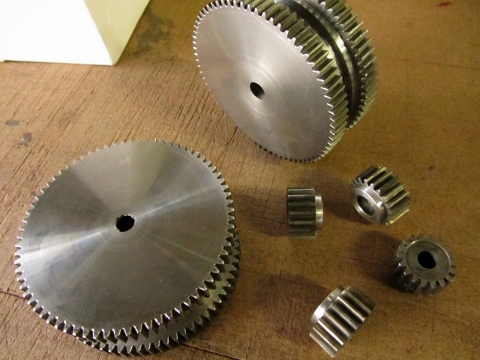

      Es hat mal wieder etwas länger gedauert, aber gestern sind die eingestzten und nun an den stirnseiten abgedrehten Zahnräder endlich zur Härtung weg gegangen. es war doch noch recht viel Arbeit und ich hatte keine Zeit.
      Also : Die großen Zahnräder habe ich nun aus 16MnCr5 selbst gefräst gehabt, was recht viel Arbeit war. Damit es sich besser lohnt habe ich gleich zwei Doppelzahnräder gemacht, sodass man gleich zwei Primärtriebe daraus bekommt. Passend dazu habe ich die kleinen Ritzel aus Automatenstahl bei Mäder bestellt gehabt, also insgesamt vier Stück. Die Übersetzungen sind einmal 20 : 70 und einmal 18 : 72. Wenn die Zahnräder jetzt vom Härten wieder kommen, dann sind nur die Zahnflanken hart und der Kern kann auf der Drehbank nach Belieben bearbeitet werden. Die Breite habe ich auf 12mm gesteigert. Nach außen schien da noch etwas Platz zu sein im Kreidlergetriebe.
