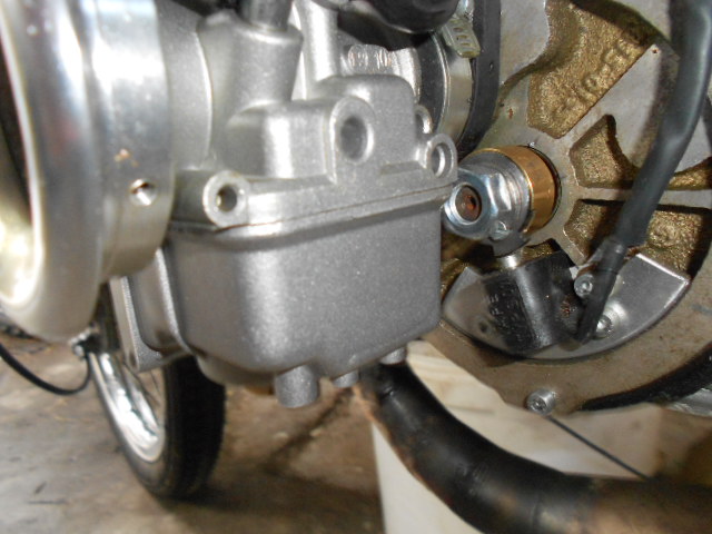

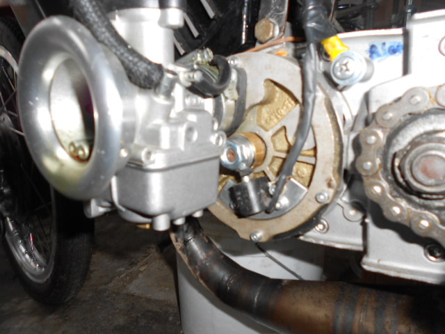

      hier bilder vom rotor.
        132,56 kB, 640×480, 1.024 mal angesehen
        131,26 kB, 640×480, 962 mal angesehen

      mein Problem ist das ich nicht sagen wie ich meinen pickup montieren muß?! wieviel vor ot??
      Kann funktionieren, muss aber nicht.
      Prinzipiell vor OT aus gesehen mit den Werten solltest du zumindest nichts kaputt machen.
      Wie viel du den vor OT montieren musst kann ich die so nicht sagen. Fakt ist das er nicht zu spät oder zu früh sein darf, sonst kannst du deine gewünschte Kurve nicht anfahren.
      Ich bin mir jetzt nicht mehr sicher in wie weit sie in früh verstellen kann, aber ich würde mal den Pikup dort anbringen wo 2/3 des Verstellbereichs der Zündung anliegenm, oder so ähnlich.
      Oder in deinem Fall den Pikup auf 30° v.Ot stellen. Kann mich aber auch irren. Werde mir morgen die Software noch mal genauer ansehen.
      Bzw. mach dir halt einfach mal eine gerade rein und stell sie dir irgendwo hin, dann blitze Sie ab und seh nach wo sie wirklich steht. Z.B. einfach mal 10° vor Ot einprogrammiert und den Piup auf OT sellen und das ganze kontrollieren. Spätestesns dann weist du wo du Ihn hinstellen musst.

      Ich hatte meinen Pickup auf ca. 30 - 35° vor ot stehen. Dann laufen die kurven sauberer.
      Montiert man den Sensor auf OT muss die Zündung 330° verzögern. Das bringt eine gewisse Ungenauigkeit mit sich so mein gefühl.
      Dahher auf 35° montieren. Dann muss die Zündung nur wenige ms verzögern bis zum funken.
      Einfach kurve auf 20° (ohne Verstellungen)
      OT am Rotor Makieren und 20° vor OT die Gehäuse makierung
      Wenn man dann die passend hat kann man den Sensor passend versetzen. Ansonsten ist es fummelig.
      Gruß Sascha

      du musst auf jeden Fall die geschichte einmal abblitzen. Wer weiß welche Grundverstellen die ganze Zündung hat. Z.B. stell dir vor die Zündung kommt an sich 30° nach Pikup (OT) und dann stellst du 20° vor, dann hast du effekiv nur 10° nach OT
      Deswegen abblitzen und sehen wo sie tatsächlich steht. Alles andere sind Spekulationen die einfach nur Zeitverschwendung und eine gewisse Gefahr für den Motor sind.
