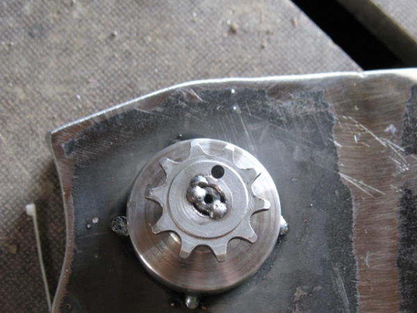

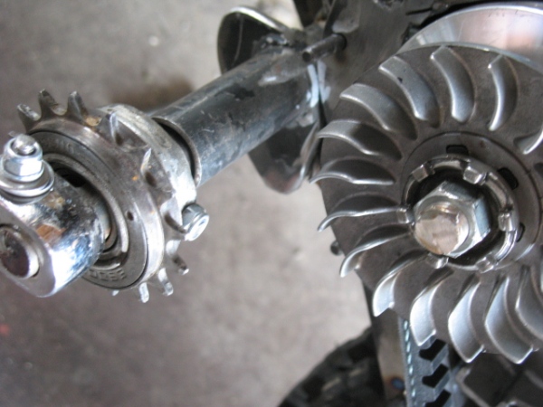

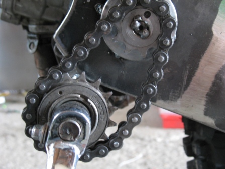

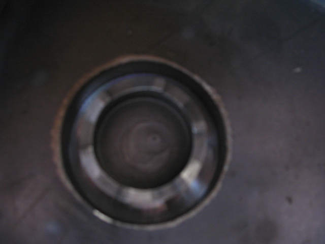

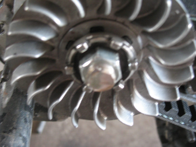

      Hallo
      habe folgendes Problem
      da ich denn Variokasten geändert ,erneuert habe
      und ich den Startmechanismus komplett entsorgt habe
      brauche ich ein paar Tipps wie ich das Mofa über Pedale starten kann.
      Habe schon ein paar Ideen und auch schon eine umgesetzt aber es läuft noch nicht so ganz
      habe leider noch keine Bilder gemacht aber die kommen morgen
      also her mit den Vorschlägen
      Hallo
      das Problem ist das durch die kette und die Ritzel nicht genug schwung erzeugt wird
      um das mofa zu starten.
