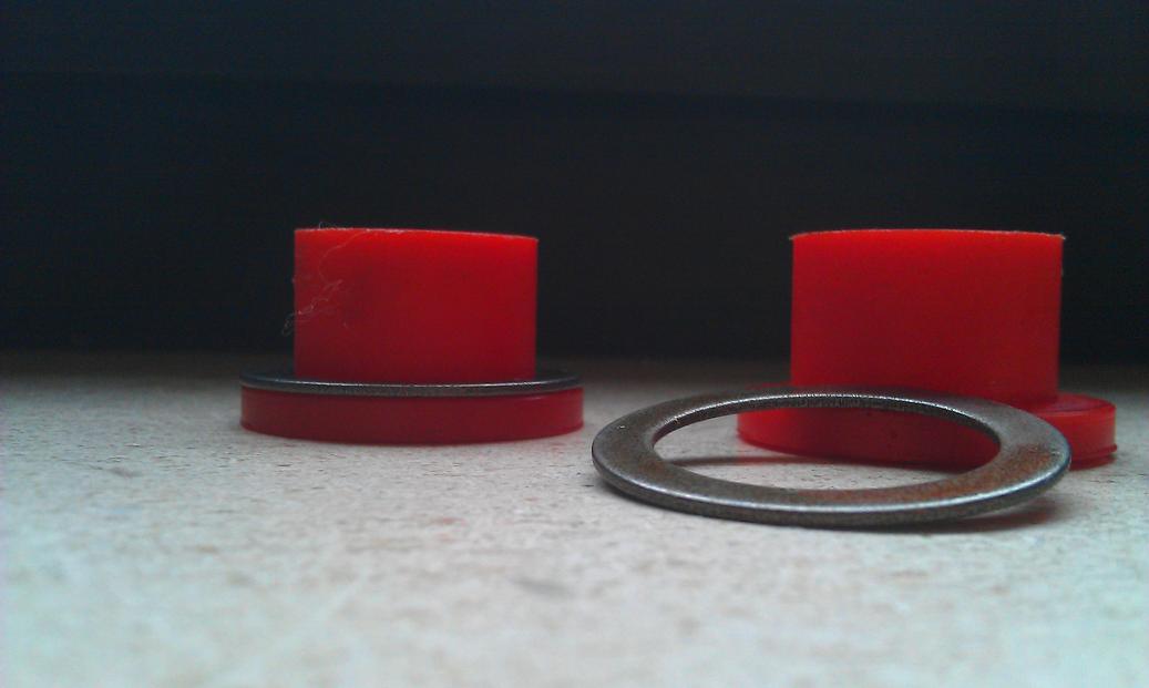

      Verstärkte Motorlager aus Polyurethan!

      such mal in ebay "Zündapp Polyurethan" oder hier im Biete bereich. Da verkafue ich verstärkte Motorlager aus PU.
      Das sind Polyurethan-Buchsen die einfach gegen die originalen Gummidinger ersetzt werden. Dazu gibt es ab Februar noch neue rostfreie Hülsen aus Edelstahl. die sind sogar im Preis inklusive!
      Ich weis halt noch nicht, ob die so auch bei deiner Star passen?
      schau dir mal die Bilder an, ob deine Motoraufhänung original auch so aussieht. ansonsten gib mir mal die Maße durch.
      Vorteil ist halt, das du an dem Rahmen nicht anfängst rumzuflexen und zu schweißen.
      Das PU ist ja im PKW bereich ja schon bekannt für seine Qualitäten..
      Über den Preis können wir sprechen, wenn wir uns auch außerhalb von ebay eingig werden.
      Gruß, Peter

      die originalen Gummis liegen bei 60-65 Shore A. Die PU-Buchsen haben eine Härte von 78-83 Shore A.
      Die Bilder, die ich im Moment online habe zeigen nicht den akutellen Lieferumfang. Zu den Buchsen kommen noch Stahlscheiben & neue Hülsen aus Edelstahl. Die sind im Preis inklusive. Am Wochenende kommen wahrscheinlich die neuen Bilder.
      Die Stahlscheiben werden von innen über die Buchsen gestreift. Damit vergößert sich logischerweise die Auflagefläche so dass sich die wirkenden Kräfe auf die komplette auflagefläche des Außenbunds legen.
      Hier noch ein Bild, das erklärt die Sache wahrscheinlich am besten :)
        64,16 kB, 1.037×621, 348 mal angesehen
