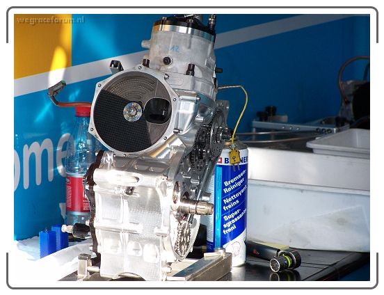

      Wenn jemand sich dazu entscheidet seinen Motor auf Axial-Plattendrehschiebereinlass umzubauen macht er das sicherlich nicht um ein breitet Drehzahlband zu erreichen so wie du vermutet hast. Ganz im Gegenteil, er wird versuchen den Ansaugweg so kurz wie möglich zu machen & den größten Öffnunswinkel in der kleinsten Zeit zu verwirklichen. Wenn man sauber gerarbeitet hat wirkt der Drehschieber dann auch wie eine Membran, aber auch nur zur Gemichabdichtung zwichen Gehäuse & Deckel, mit Steuerzeiten hat das nichts zutun!
      Schau dir mal die Bilder in dem Tread hier an ,da geht es u.A um Drehschieber

      Die 125er Aprilias die in der GP125 fahren/gefahren sind, haben auch teilweise den Drehschieber dort wo bei normalen Motoren der ASS ist. Das ganze hat auch was mit der Spülung zu tun, die so glaube ich eine ganze ecke besser war/ist (aus Sicht von Aprilia) als wenn von der Seite eingeströmt wird. Also generell aus symmetrie Gründen
      Maxiscoot hatte mal einen GME zum Drehschieber umgebaut mit ner Adapterplatte und einem Riemen der über 2 Rollen lief von der Zündung angetrieben wurde. Muss ich mal raussuchen..
      Aber vor einen Schlitzgesteuerten Einlass noch eine Drehschieberplatte zu setzen ist wirklich schwachsinn..

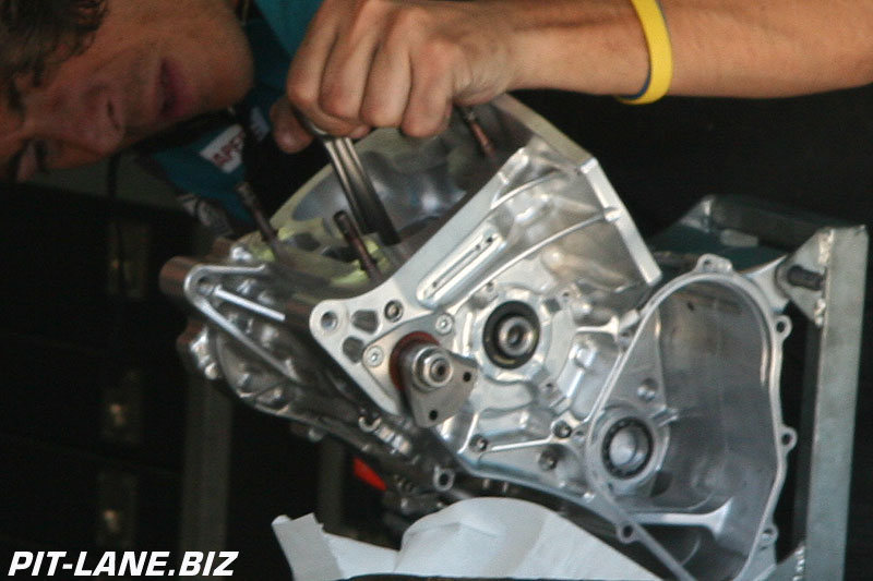

      Schau dir dei Anhänge mal an. Die Länge bekommst du im Leben nicht so ohne weiteres hin, weil da in der Regel das Getriebe schon rumhängt bei nem 08 15 Motor

      Nen Motorgehäuse umzuarbeiten ist ja das kleinste Problem. Kai von Sip hat damals nen Kompletten Block selber gefräst..

      Ich werf auch nochmal ein paar Bilder in den Thread.. ;)
      Der Motor auf dem letzten Bild hatte ursprünglich einen GME jetzt einen Drehschieber.. lässt sich beim Mofablock theoretisch auch realisieren, da finde ich das prinzip von der seite aber besser, wegen dem rahmen
