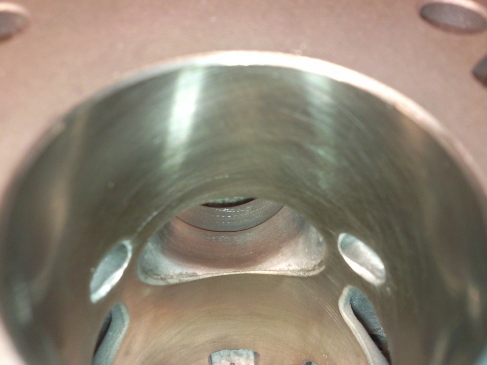

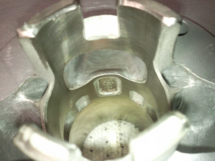

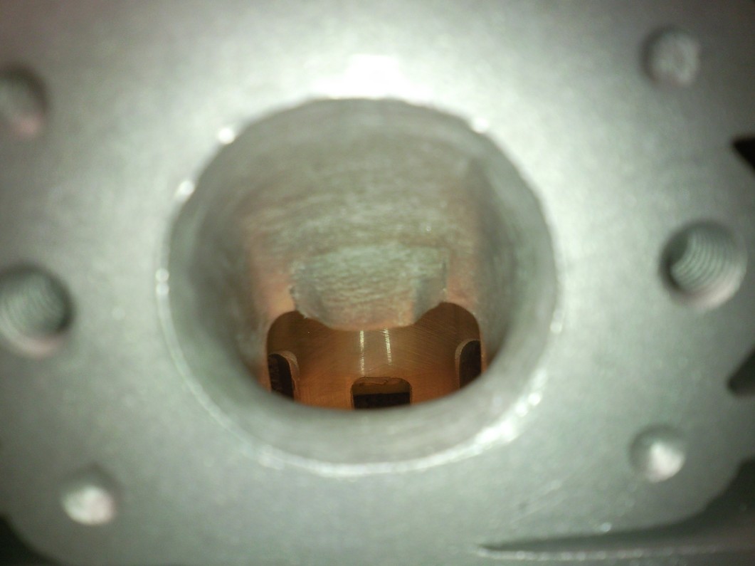

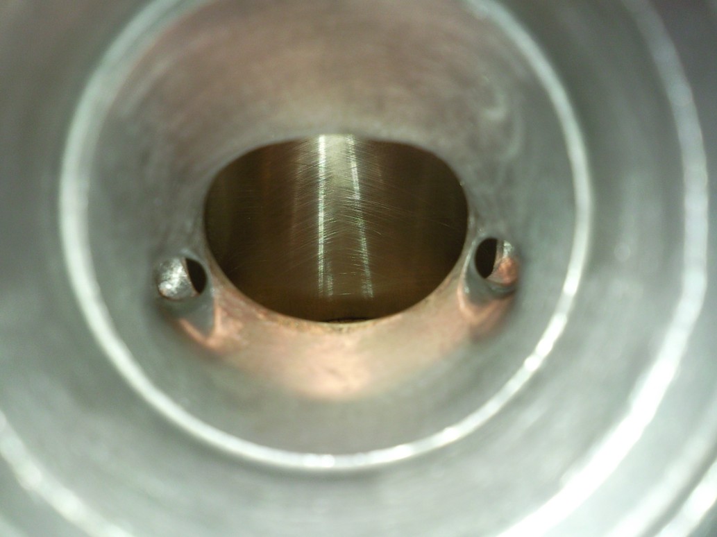

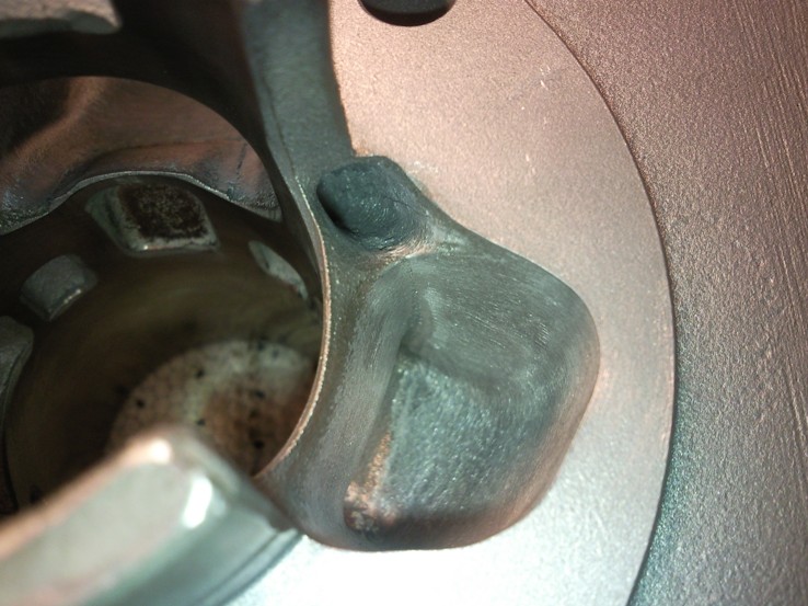

      Mal wieder ein Zyli aus meiner Werkstatt:
      40mm Athena für Sachs, luftgekült und nagelneu... Vom Layout einer der besten, die ich von Athena je gesehen habe- alle Wetter, da habense sich Mühe gegeben!

      Jepp, ist es. Ich hab das Gefühl, das halbe Forum fährt mit Zylindern aus meiner Werkstatt Rennen.. :D

      der Athena ist eigentlich nur eine Neuauflage eines Zylinders für italienische Motoren. Original hat der Zylinder einen anderen Stehbolzenabstand, Durchmesser und ist für 42mm hub ausgelegt.
      Trotzdem stimme ich dir zu, dass es einer der besseren Zylinder (von der Stange) ist.

      Der Zylinder geht meiner Meinung nach besser wie der 80er Athena für den Sachs Motor. Er ist original schon ganz schön, aber nach der Spezialkur bestimmt noch besser, kann ich aber erst sagen, wenn ich soweit bin.

      War für Minarelli Motoren, wird aber auch als simonini enzo für die Hercules Motoren verkauft. Einfach nur ein anderer Stehbolzenabstand. Verkauft wird der Zylinder auch für verschiedene Hube (Hübe?!?), die Ports sind aber immmer gleich, nur die Länge des Zylinders variiert, sowie der Durchmesser. Gibt es mit Asso Kolben und 38,8mm und 40mm, Athena mit 40mm, 42mm und Athena (Meteor) Kolben, usw.
      Mit wieviel Hub fährst du den Zylinder? bei 44mm ergibt es ja 55ccm und somit zuviel für die meinsten 50ccm Rennen.
      Wie verändern die Nebenauslässe die Leistung des Zylinder? Sollte mehr Drehzalhbringen und damit evtl. auch mehr-Leistung, aber bringt das merklich mehr? woe verändert sich das Leistungsband dadurch?
