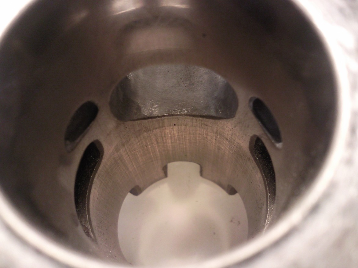

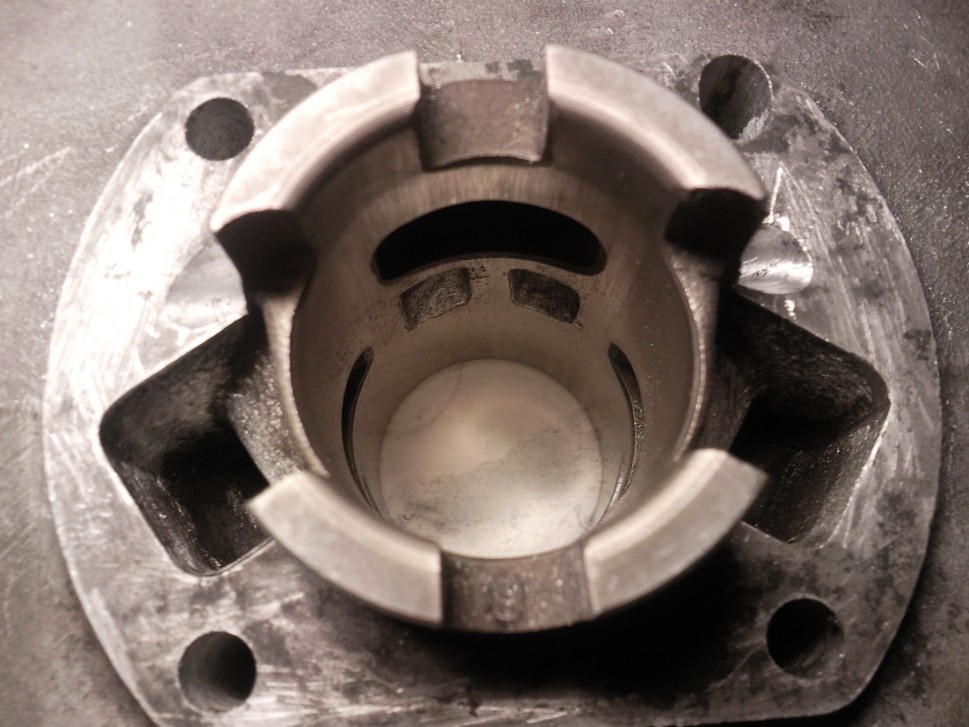

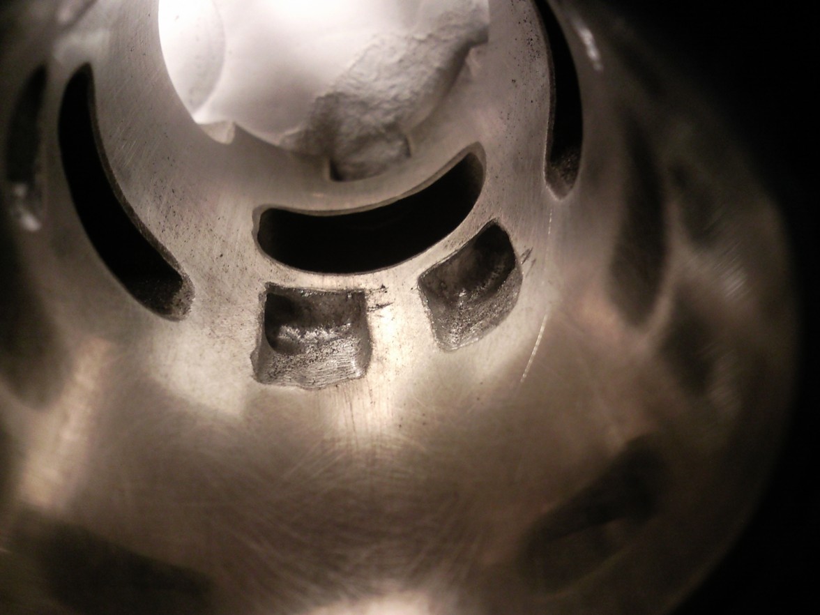

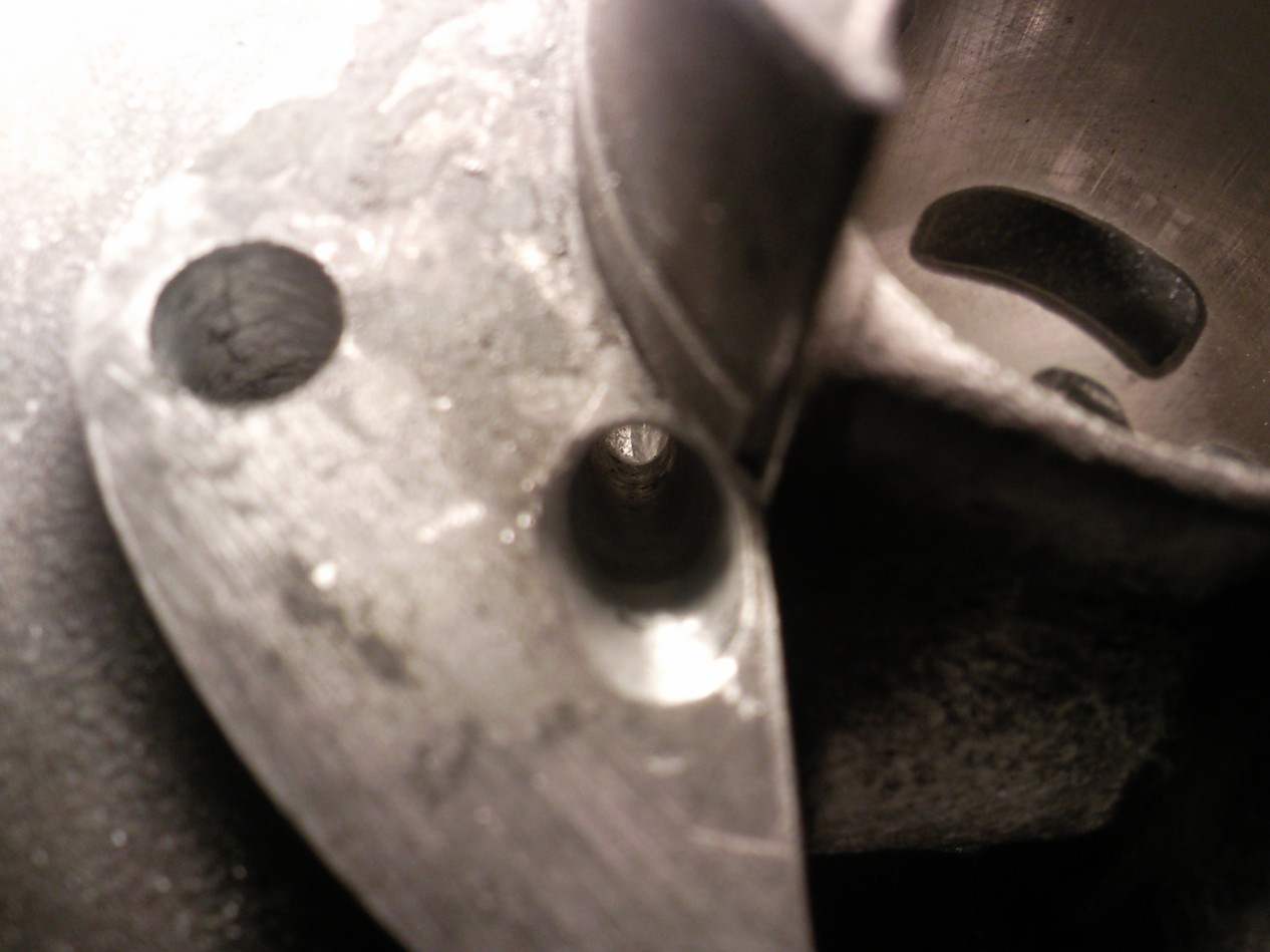

      Premiere! Mein erster Sachs S50! Bin mal gespannt, wie der so läuft....

      SZ sind noch recht human, da die ÜS 122° haben und der VA nicht ins unendliche wachsen soll. So eine Arbeit dauert etwa 6h, und ist bezahlbar- sonst würde nicht das halbe Forum mit den Dingern rumfahren.. :D
      Das Speisen der Boostports geht beim 50s nicht anders- 2 Kolbenringe machen jeglichiche Speisung der Booster duech den Kolben zu nichte- also Plan B. Nicht ganz so optimal weil längerer Weg, aber es geht nicht anders.

      Ich hab die Steuerzeiten erstmal so gelassen : Wenn der mit dem von mir berechneten Auspuff nicht gescheit läuft geht da immer noch mehr VA, jedoch ist die Auslassfläche laut Blair für 13 Kurbelwellen PS bei 10.500 Umdrehungen gut.
      Ich benutze dafür einen langen Dremelfräser grob für Fliesen (!) und biegsame Welle- damit geht sogar Zündapp. Das sollte bei Kreidler auf jeden fall reichen! Allerdings kostet der auch mal lächerliche 14€... geht aber nicht anders. Breite würde ich ruhig an die 28mm rangehen, zzgl. der NA macht sich das schon bemerkbar- :D Die Stützer bringen nochmal eine Drehmomentsteigerung- wenn die Kolben für den SBW zu bezahlen sind, dann einen L-Ring rein und Loch zur Speisung bohren. Der 50s ist leider mit 38er Bohrung gesegnet- zzgl. einem 14er KoBo- da gibts dann kaum was anders für, weil die Höhe ebenfalls extrem ist.
