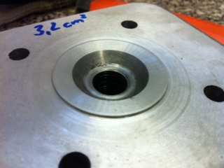

      Welches Brennraumvolumen hast du da ? Sieht recht viel aus.
      Hier mal ein Bild von meinem Versuchs Kopf, Verdichtung effektiv 9,6:1.
      Läuft super.
        29,25 kB, 320×240, 686 mal angesehen

      Ich hab jetzt 4,5ccm. Läuft auch gut. Hab aber das Gefühl, da geht noch was!
      Laut Rechnung:...
      ((49,52*(4,19-1,56)/(4,19)+4,5))/4,5
      ...bin ich jetzt bei 7,9:1
      Wie hoch sollte, oder kann man denn gehen?
      Gruß Michi
      Der oben abgebildete Kopf hat 3,2ccm.
      Auf dieses maß kannst du schon runter gehen, ergibt bei 186° AL 9,2:1 effektiv, 174° / 10,0:1 und 194° / 8,7:1.
      Und dann kannst du immer noch mit der QK spielen, bis er perfekt läuft.
      Gruß Matthias
