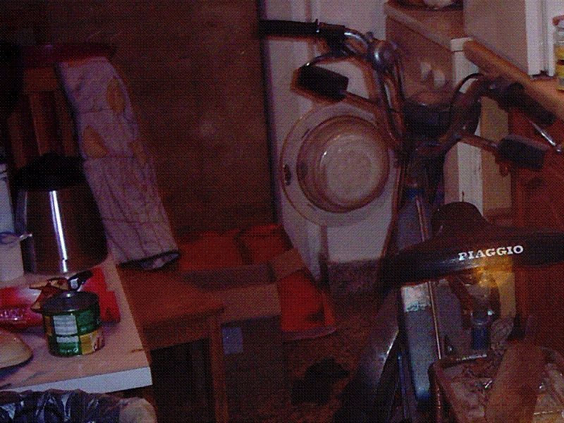

      also küche is voll und mofa dreckig!

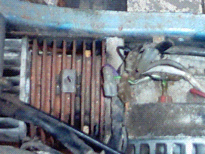

      motor hängt nur an einer schraube und abdeckung fehlt raus damit!

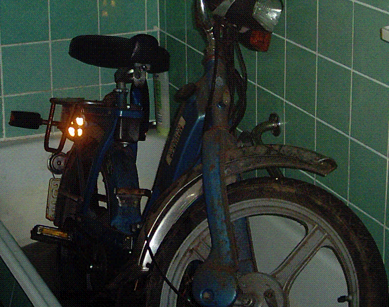

      und ab in die wanne mit dem mofa
      soweit habichs etwas anfassbarer, aber motörchen is noch bös ölig, wenn ich den im seifenwasser versenk , muß ich den zerlegen, ich will zusammen bauen! ;(
