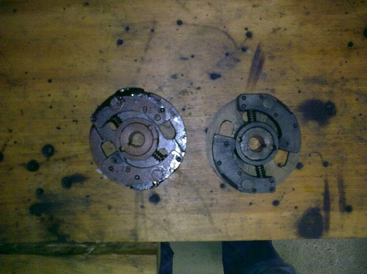

      Soo habe ein Bild gemacht. Oder sollte da noch was anderes drauf? Und nochmal wegen dem Verstärkungsstern, geht da auch dieser Ring?
        143,03 kB, 720×538, 1.243 mal angesehen
      Die linken Beläge scheinen noch OK zu sein, die rechten sind runter. Wenn noch einer in deiner Nähe eine 2.Backenkupplung hat, die OK ist, dann kannste deine 3-Backenkupplung mit den Belägen zusammenbauen. Vorher allerdings sollten die Beläge auf etwa 70gramm erleichtert werden- also mit der Flex schräg vom ende Belag bis zum Innenanschlag abschneiden und in den Arm noch 1-2 Löcher bohren. Der Verstärkungsstern ist schon ok, zur Not geht auch eine gedrehte Platte- mußt aber die Haltebolzen runterschleifen, sonst klemmt die Platte an der Glocke!

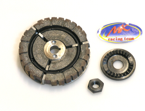

      Die Kupplung sieht aus wie ne zerlegte Kochplatte...dank der umlaufenden Feder kann ich mir die Funktion schon bildlich vorstellen... :rolleyes:
      Gibts für die normalen Kupplungen denn keine progressiven Federsätze?
      Verdammt, CX.. - kauf dir endlich ne Puch um mitreden zu können! :D
      Ich sehe dich schon fluchen wie ein Rohrspatz.... scheiß Bohr Hub, alles viel zu klein, keine guten Kupplungen... :D
      Die Federsätze sind das geringste Problem- die Backen sind popelig klein und werden bei ordentlich Drehzahl regelrecht zerquetscht.
