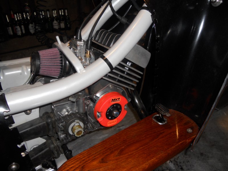

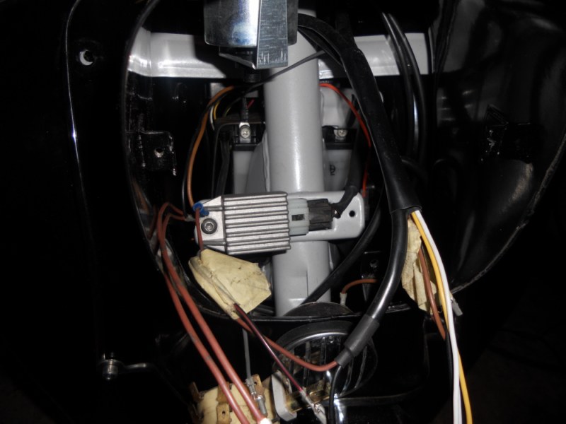

      So, die Zündung ist jetzt in der Schwalbe hat alles sehr gut geklappt. Rotor passt, Adaptergrundplatte musste angefertigt werden sowie ein Spannungsregler verbaut werden. Kabel etwas umgebastelt und fertig.... Als Anschlussplan kann man den von der Vape verwenden (wen es Interessiert :D ). Lichtleistung ist mehr als ausreichend, denke eher das die 60W noch untertrieben sind. H4 mit 60W + 21W Birne sind kein Problem wobei die Ladespannung an der Batterie nicht unter 13,9V abfällt. Einziges Manko, bei Drehzahlen unter 3K liegt etwas wenig Saft an, und das Licht wird etwas schwächer aber nicht extrem. Gasannahme Sensationell!!! Wenn die Kiste mal fertig ist werde ich mal den Zündwinkel messen und evtl. einen Prüfstandlauf starten, PVL Analog 3° gegen MVT Digital. Dann wird man sehen wo genau die Vorteile dieser Zündung liegen.
