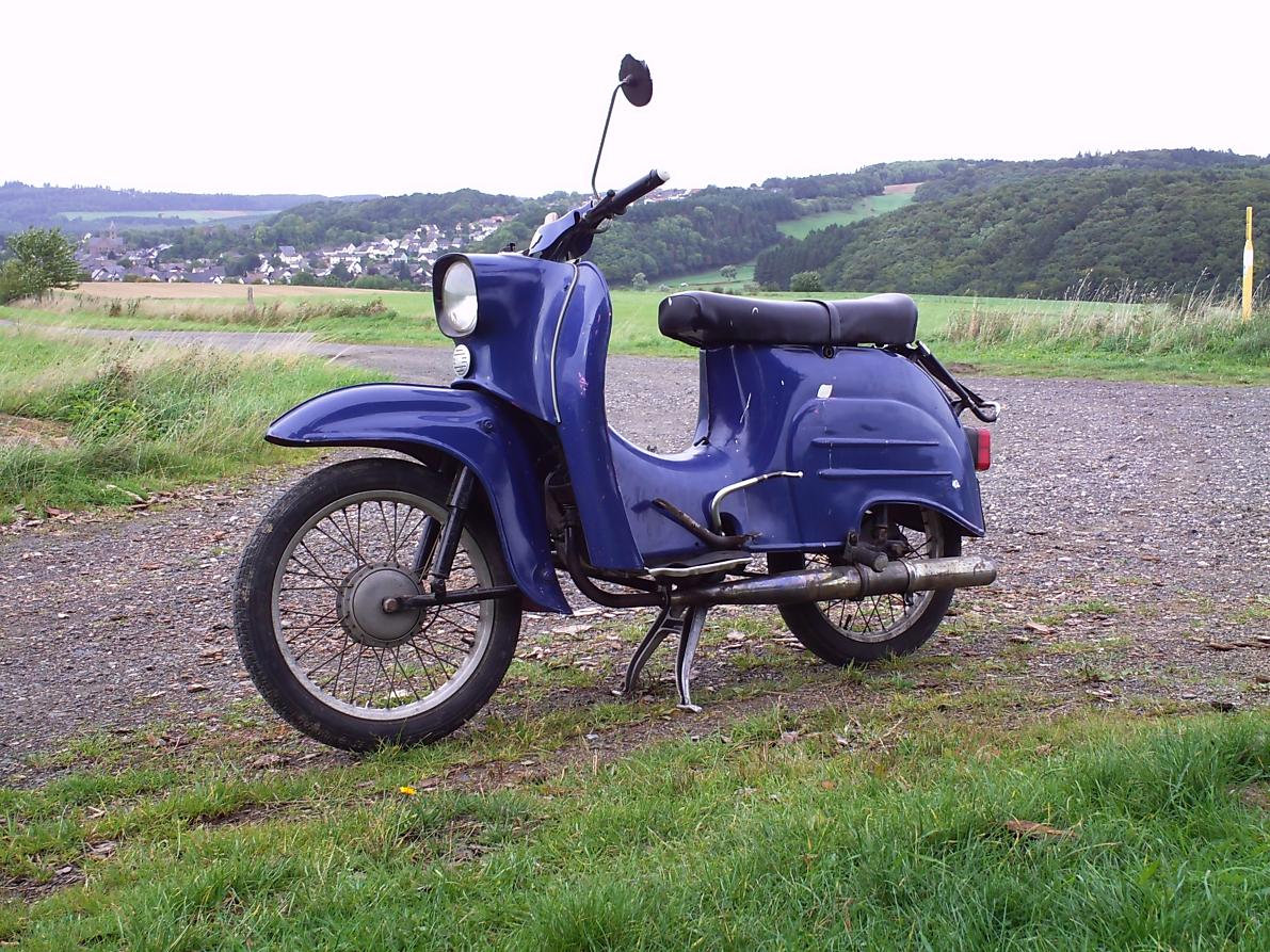

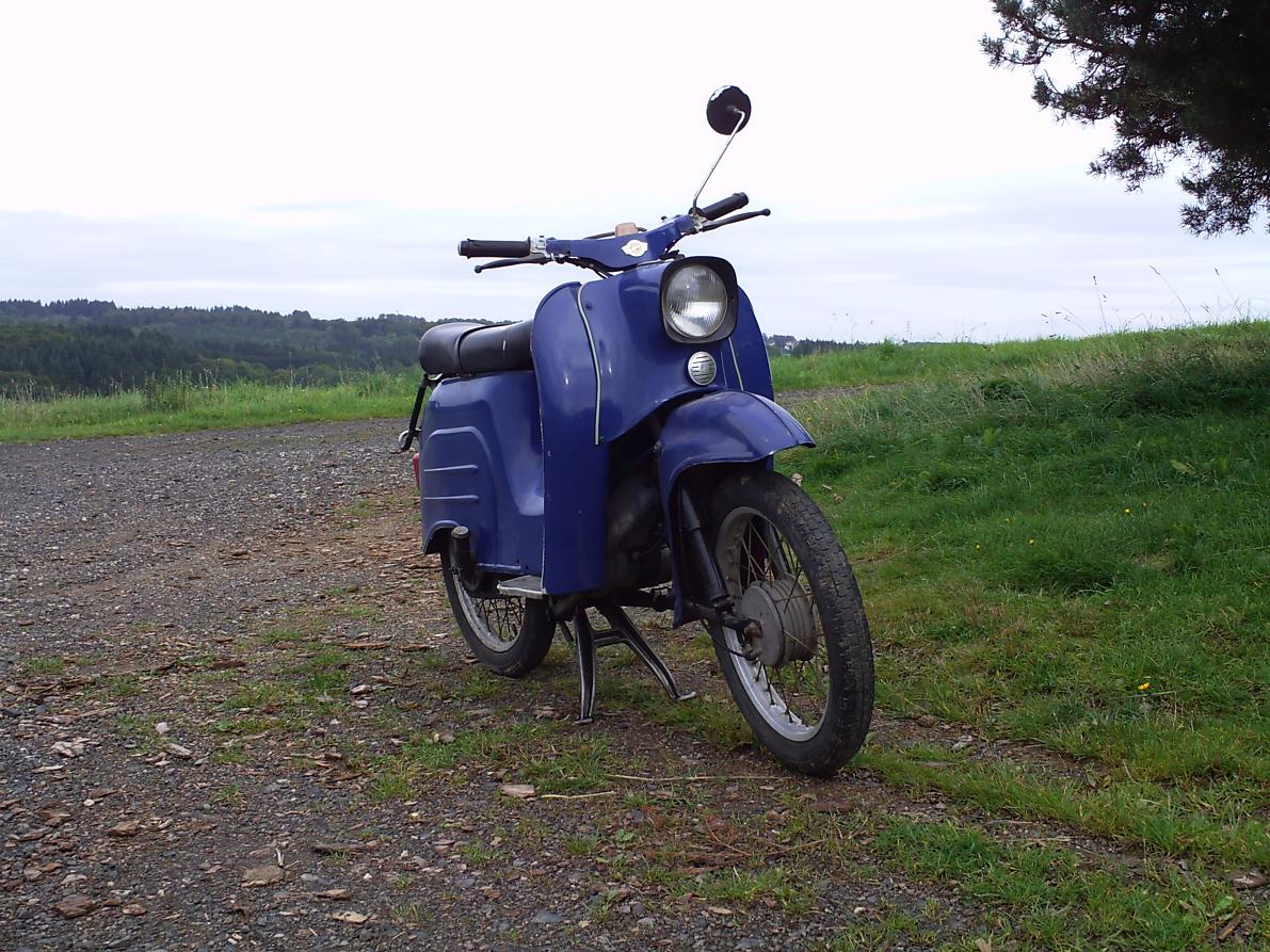

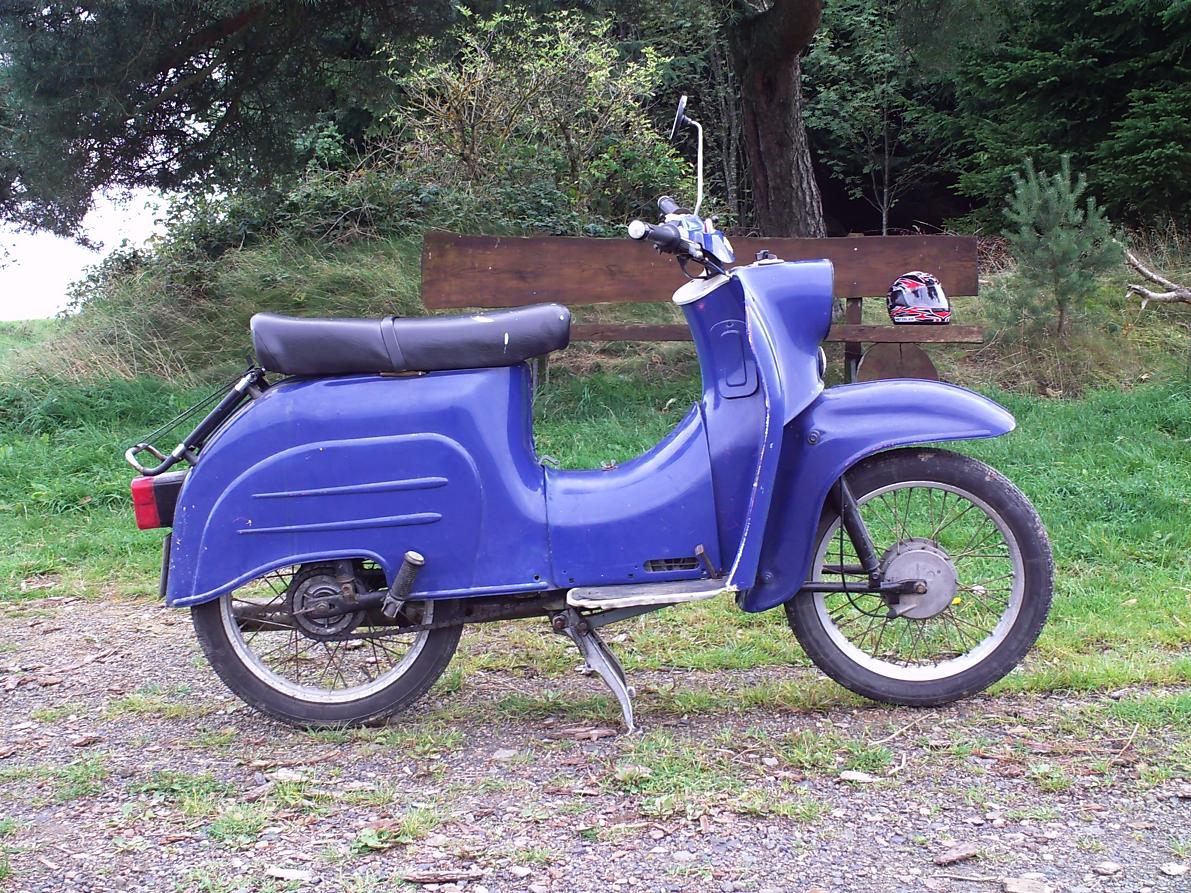

      Hallo zusammen. Ich habe mir endlich mal eine Schwalbe zugelegt. Es handelt sich um eine KR 51/1 K (Bj.1980).
      Die Schwalbe läuft zwar, wenn sie aber warmgefahren ist, läuft sie nurnoch unsauber (bei Vollgas noch normal) und geht sogar aus.
      Mir wurde gesagt das liegt am Kondensator. Wisst ihr woran das liegen könnte?

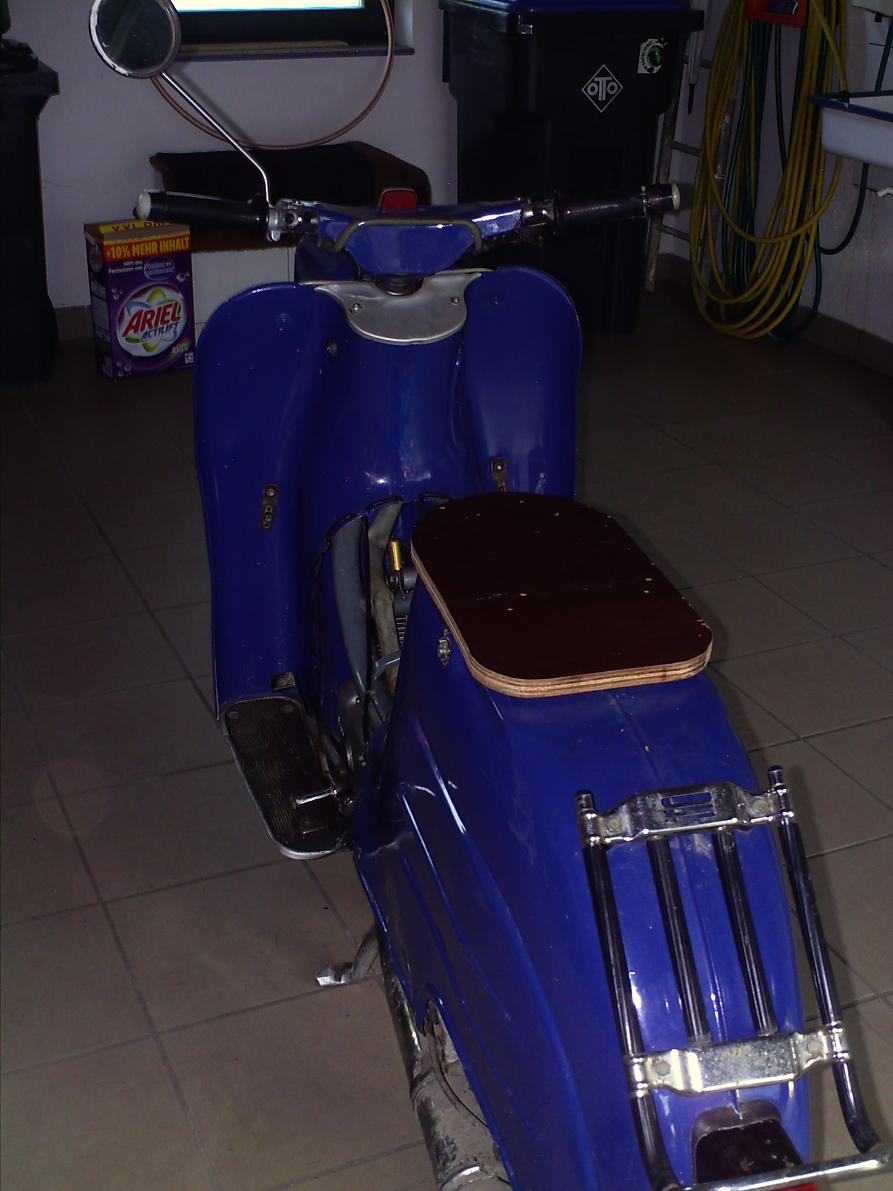

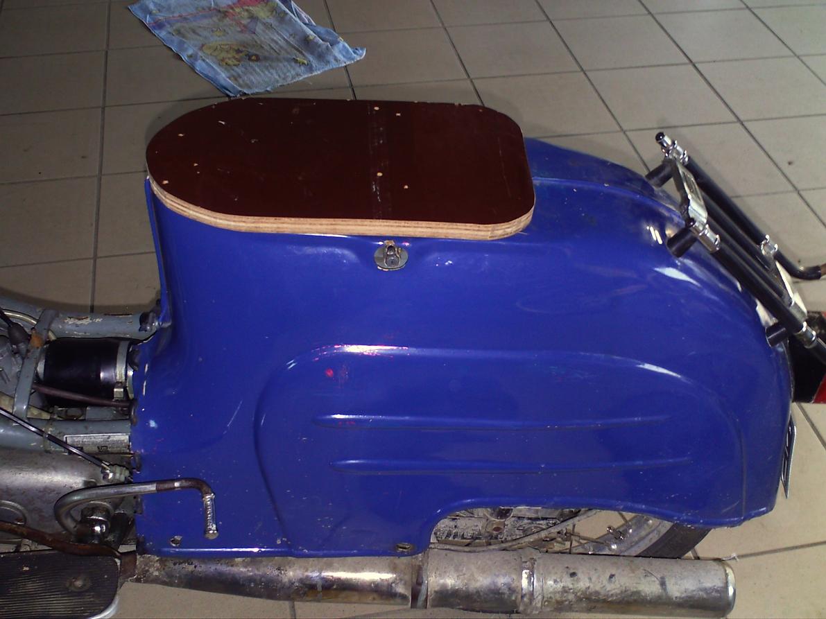

      Da der Frühling jetzt auch in der Eifel einkehrt, habe ich die Schwalbe heute mal fürs Anmelden fertig gemacht.
      Desweiteren hab ich mal aus Langeweile mit ner kleinen Sitzbank angefangen.
      Habt ihr vielleicht schonmal ein paar Farbvorschläge fürs Leder ?
