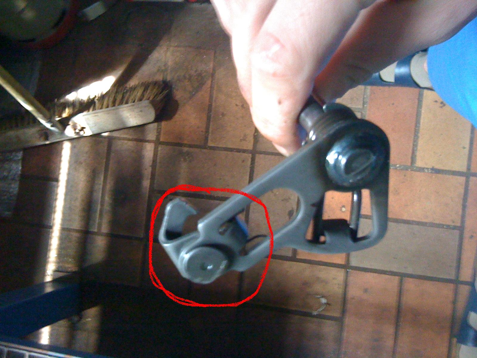

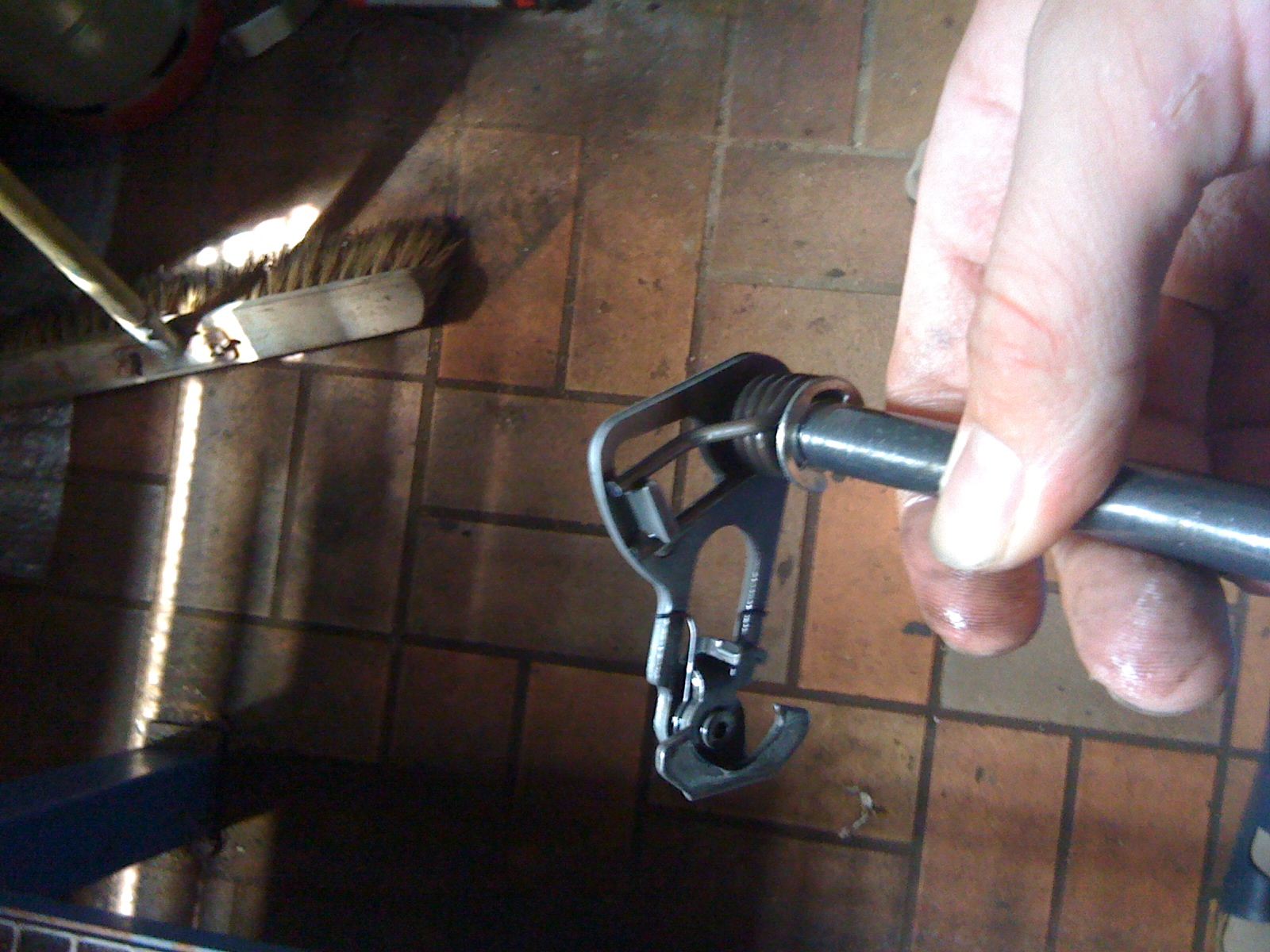

      Ich glaub ich hab den Fehler jetzt gefunden, auf der Welle auf der der Schalthebel sitzt, die durch den Motorblock geht, und die Gänge schaltet (soweit ich das sehen konnte) ist was faul, extrem schwergängig ... hatte mal bößen Feindkontakt!
      Was sagen die Dt-Spezis dazu?
      Das Teil im roten Kreis ist hald schwergängig, hab das Teil bereits aus dem Ersatzmotor raus, und da gehts Butterweich!
