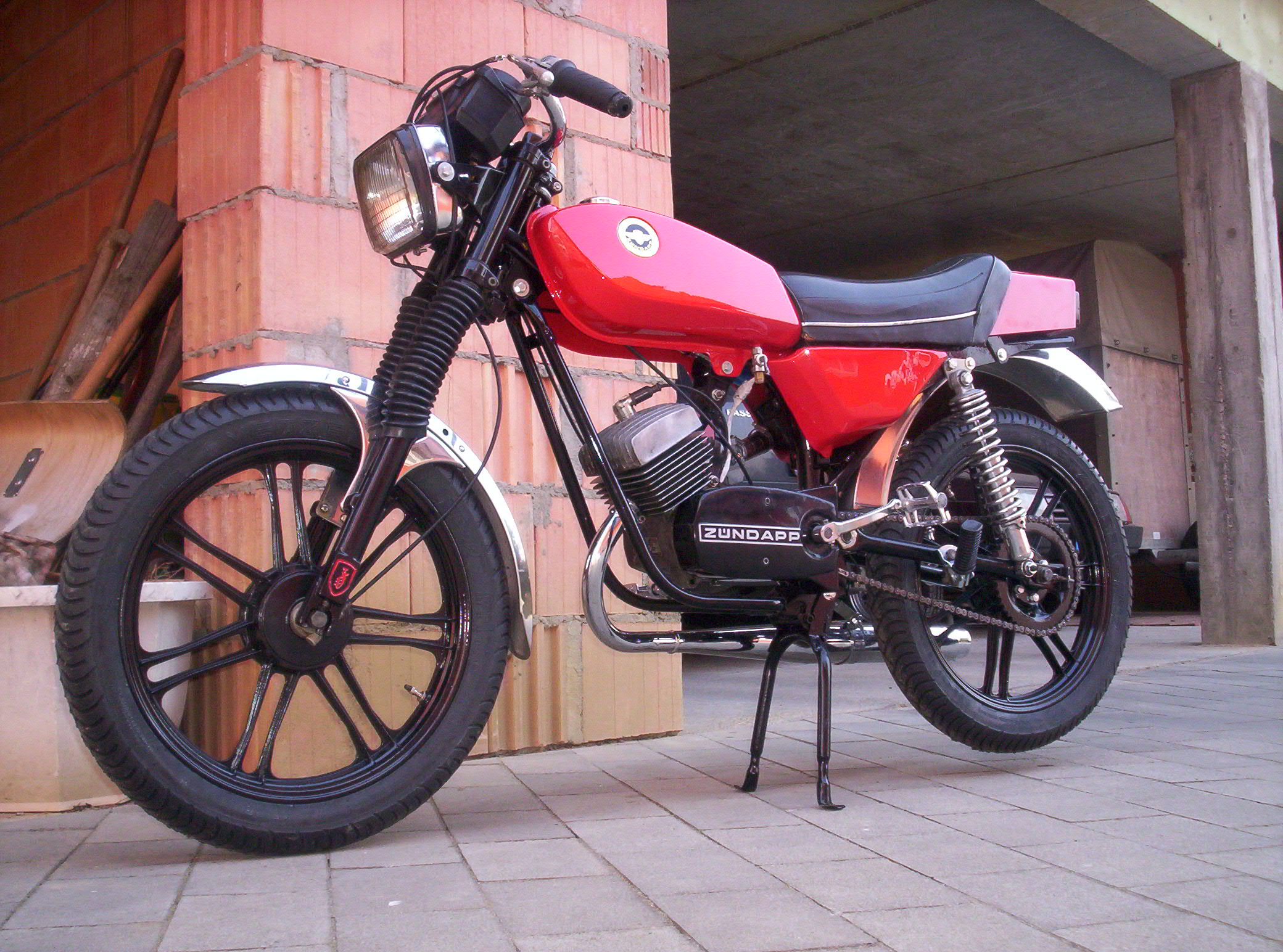

      Hallo, wollte euch mal wieder meine gute alte CS zeigen
      hab sie ja seid ich 15 bin, leider stand sie die letzten 2 jahre eigendlich nur rum.
      Hab sie vor ein paar Wochen wieder angemeldet und bin nun wieder vollkommen im Mofawahn.^^
      setup ist derzeit:
      - Revidierter Motor von DJB mit Prox Pleul
      - Dellórto PHBG 20 an der alten Airbox von Tobi
      - Zylinderkopf parmakit mit special DJB tuning^^ Verdichtung 13/1
      - Mofazyli mit 155°/110°/160°
      - RZT umgebaut (grob gemessen 70cm bis Auslass)
      - Unterbrecherzündung mit 2,5mm vor OT (muss noch mal rumtesten)
      - Übersetzung is 16:43
      hab auch noch den leicht getunten 66er Athena rumfliegen, noch nicht getestet mit RZT aber irgendwie will ich den nich verbauen. 50ccm schockt mehr!
      in Zukunft will ich den Zylinder dann weiter bearbeiten. ziel sind 120kmh :hehe: jetzt leuft sie 85 lt. fahrradtacho
      Dann haut mal bitte in die Tasten, bin für Anregungen und konstruktive Kritik offen^^

      hm ja 120 sind zur zeit noch utopie. Aber man kann sich ja Ziele setzen^^
      muss mir jetz mal fräser besorgen aber tim´ey meldet sich noch nicht. und nen paar schlüsselfeilen. will den Zylinder dann nach LDH nehmen vllt kann mir da ja der ein oder andere noch tips geben :unschuld:
      Bin eben noch ne runde gefahren. das ist echt geil wie der RZT den Zylinder auf drehzahl zieht. nur ich brauch jetzt noch viel mehr drehzahl demit der Ganganschluss passt :hehe: wollte dann so 185° auslass und 175-180° einlass feilen und ca 29VA
      ja, der verbindungsschlau is wohl auch noch etwas ungünstig. würde da direkt hinterm vergaser ne airbox bauen und nen pilz luftfilter hintern seitendeckel machen
      um stützkanäle bzw zusatzüberströmer wirste wohl auch nicht rum kommen um die 120 zu erreichen^^
      mit ner anderen zündung wären die mMn drin.

      bin wieder richtig im tuning fieber, da ich gestern und vorgestern mal wieder in dem tollen Buch von Graham Bell gelesen habe. bin mir jetz auch auf grund von Andis vermutung recht sicher das der zzp zu früh war, evtl. auch wegen ungenauigkeit der Unterbrecherzündung usw. hier mal die bilder vom 50ccm
      155° einlass 160° auslass Üs weiß ich grad nicht mehr genau aber wird um die 110 gewesen sein.
      lief ja echt gut bis zum klemmer (85-90km/h)
      Was meint ihr? Der Kolben siet doch nach detonation aus, doch der kopf ziemlich ölig.. komisch
