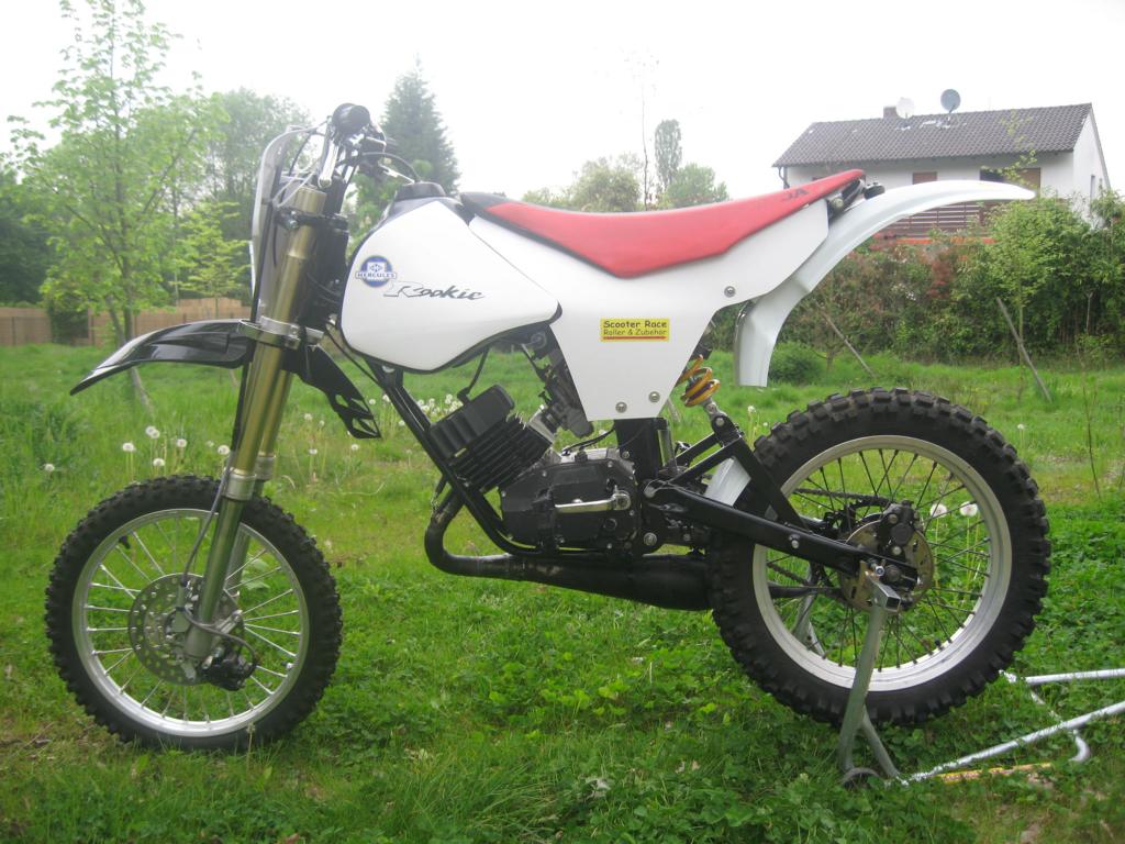

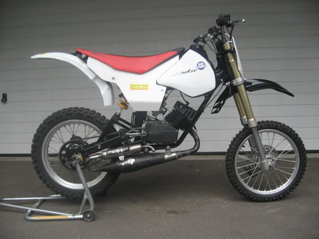

      Hallo Kollegen,
      um für Retterath schonmal eine Ansage zu machen, ein paar Details zum neuen Mofa:
      125ccm, 28er Flachschieber, K&N, PVL, Schwingenumbau, Kupplungsumbau, kugelgelagerter Kettenspanner
      fahrfertig 75 Kilo ohne Sprit - Tankinhalt 20 Liter

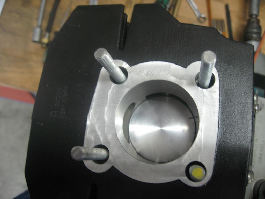

      125er athena oder parmakit?
      wer hat den hubumbau durchgeführt?
      langtuning oder dirk?

      Athena
      langtuning

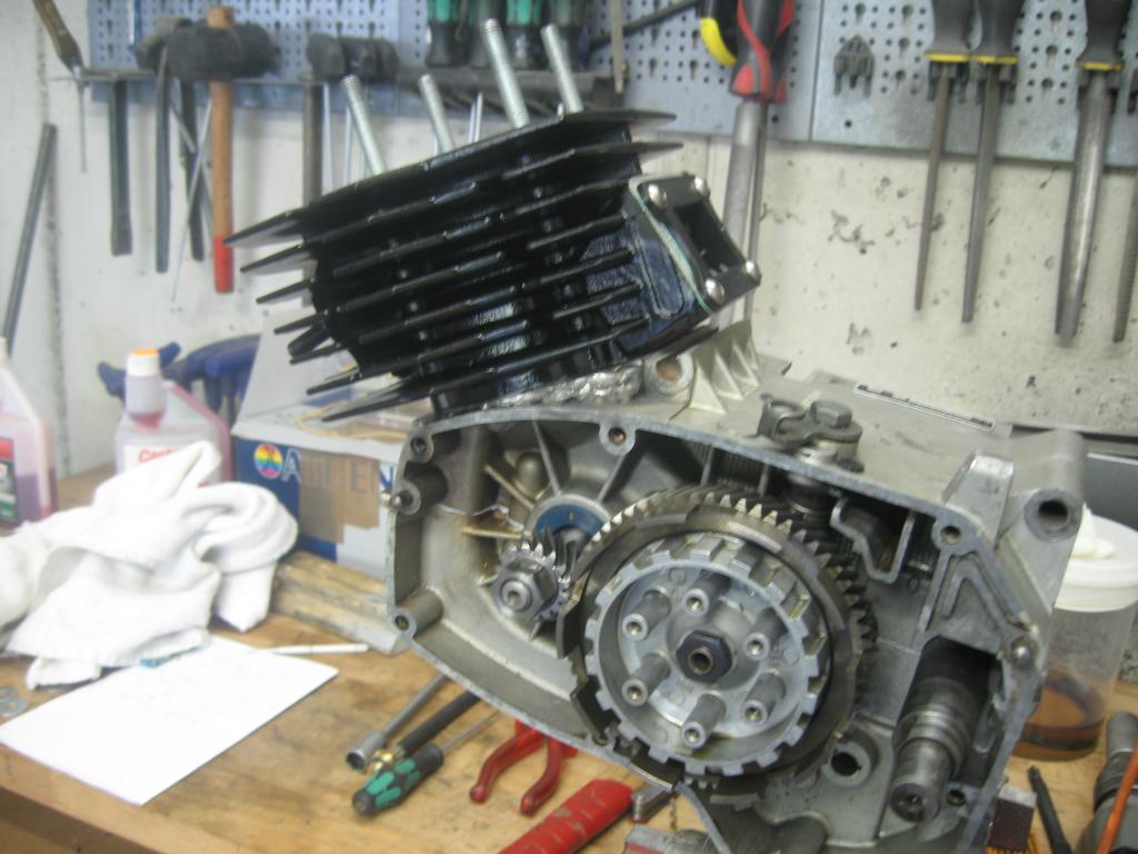

      Die Kupplung ist ein Mix aus GT, Supra und Derbi, dazu etwas Drehbank und ein paar Stunden Zeit - fertig ist die Rookie-Kupplung.
      Da sich die Leser so zurückhalten mit ihren Äußerungen, werfe ich mal noch ein paar Brocken Fleisch in die Menge:
      Gabel ist Hyosung RX 125 in den Brücken einer Aprilia RS 125,
      obere Brücke plangefräst für die Lenkeraufnahme.
      Vorderrad mit Bremsscheibe von CR 85, Bremssattel von DR 125, Halter Eigenbau, Bremspumpe von der 1200er Bandit
      Lenkkopf mit Kegelrollenlagern in Hülsen aus nahtlosem Präz.stahlrohr,
      Kunststofftank von XT 500, ließ sich leider nicht lackieren, deshalb mit Eigenbau-Folienbeklebung, Sitzbank von CRF 450 ( die Kombination hatte ich noch hier im Lager und so hab ich beste Bewegungsfreiheit und viel Platz zur Pedale, etwas hoch, aber wenn die Kiste erstmal rollt, sitzt alles top)
      Schwinge von Hercules ( ich glaube Supra-Enduro) mit Eigenbau-Überzug verschweißt, der dann das R1-Federbein anlenkt, das mit einer 65er Öhlinsfeder und einer Eigenbau-Hülse auf die Hebelverhältnisse abgestimmt ist.
      Schwingenlagerung in Lagerbronze statt der originalen Kunststoffbuchse, zusätzliche Sicherung durch gedrehten Edelstahldraht ( sieht so schön nach Rennsport aus )
      Bremssattel hinten von der Ultra am Eigenbau-Halter in Originalführung der Schwinge, Hinterrad von Derbi Senda als Aluspeichenfelge, Kettenrad geändert um weiter mit dem Ritzel zu fluchten, Bridgestone 100/100 kommt Mittwoch vor dem Rennen drauf, wie immer mit Reifenhalter und verstärktem Schlauch, Bremssleitung wie vorne auch Stahlflex. Bremspumpe ebenfalls von der Bandit als Daumenbremse an der rechten Griffarmatur, so hab ich den von mir sehr geschätzten freien Rücktritt.
      Kotflügel aus dem Polo-Shop, Kunststoffseitenteile sind Eigenbau ( über 60 cm lang)
      Griffschützer kommen auch am Mittwoch noch dran, ebenso die hintere Bremsleitung, die noch im Paketdienst unterwegs ist.
