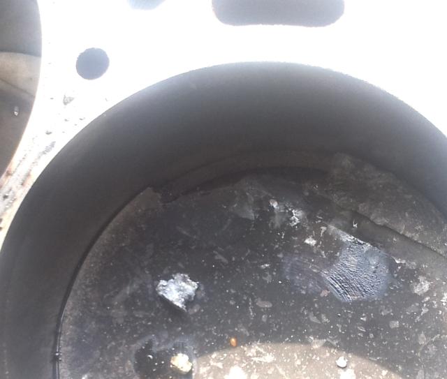

mein zweiter motor ist draufgegangen. und das nur, weil ich immernoch ohne abgastemperatur- und lambdaanzeige unterwegs war.
bin freitag mit redgi über die landstraße gefahren, den 3 und 4 gang durchgeladen und dann ausrollen lassen. dabei habe ich gemerkt, dass der motor aus war.
also in die nächste straße gerollt um sich mal n bild von der sache zu machen. konnte zu dem zeitpunkt nur feststellen, dass ich keine kompression mehr habe (wie sich später herausstellte: auf allen zylindern exakt 0,0 bar).
das ende vom lied sieht so aus:
befund: extrem abgemagert
mögliche ursachen:
- benzinpumpe hat nicht ausreichend gefördert
- vollastschalter kaputt
- kein super plus im tank (sicherlich nicht der alleinige grund, aber wahrscheinlich nicht unbeteiligt)
das größte problem kommt aber erst noch: freitag läuft meine frist ab beim tüv wegen nachprüfung zwecks turboeintragung. das wird nichts. muss da morgen schleunigst anrufen.Lebenslage Treue fürs Mofa -
da kommt ein neuer block rein. der jetzt war nämlich ein vw austauschmotor im ersten übermaß. dafür nun kolben aufzutreiben würde zu lange dauern.
ich kaufe jetzt einen serien 16v block, pack neue lagerschalen rein und fahr den dann, statt mit bearbeiteten kolben, mit distanzplatte und 2 kopfdichtungen.
dazu dann noch ein neuer kopf, da alle ventile im arsch sind (ebenfall hitzetod). ich hoffe nur, dass der lader übelebt hat. falls nicht, kommt gleich n K26 drauf.Lebenslage Treue fürs Mofa -
