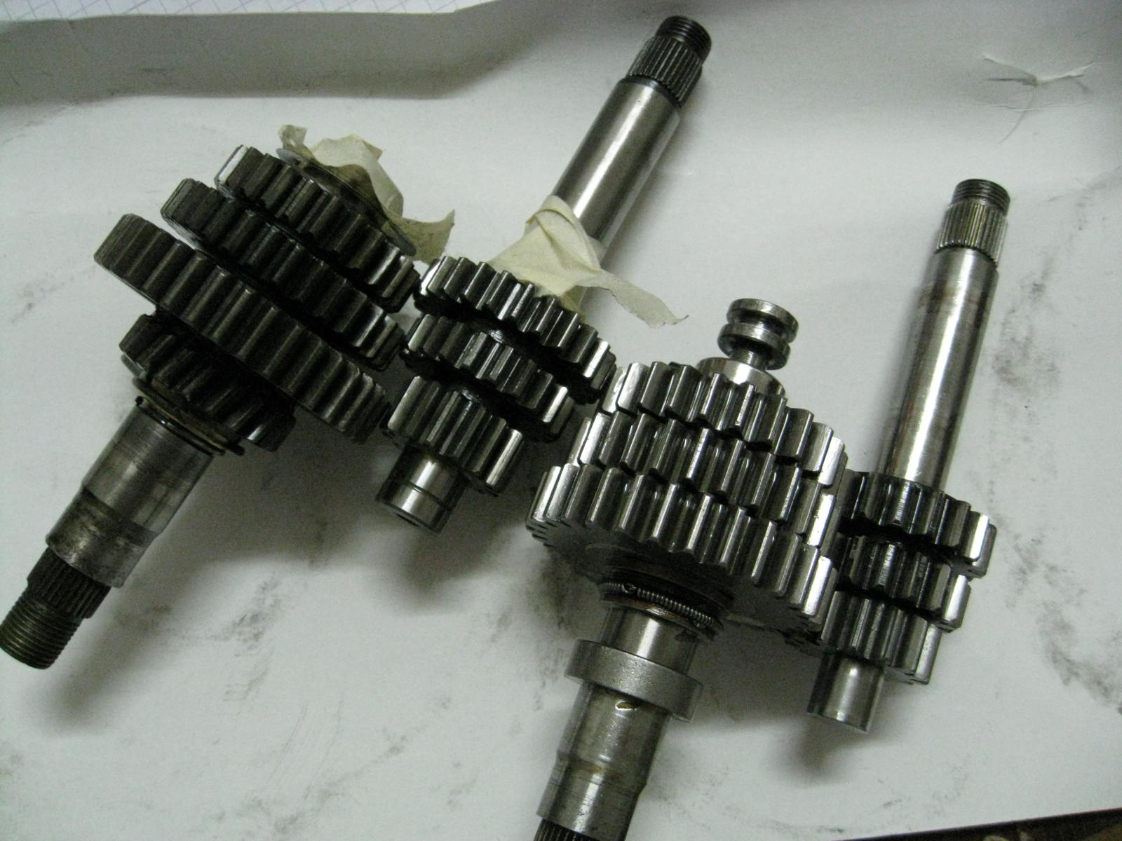

Hier rechts im Bild...Dieser Beitrag wurde bereits 1 mal editiert, zuletzt von „Eddi {MMO}“ ()
Genau, ich würde sagen das ist eines von irgendeinem alten Fußschalter hab auch noch einige davon. Der Mofagetriebe umbau ist nicht ganz einfach, am besten man nimmt dazu ein KS Getriebe und killt das. Ich habe für mich den 2,3 und 4 Gang gewählt, der Zahnkranz zum Antrieb von der Pedealwelle wurde direkt in das Zahnrad gefräst. Man kann es aber auch abdrehen einschrumpfen und verschweißen. Außerdem muss die Getriebehauptwelle abgedreht werden und die KS Räder aufgeschrumpft werde. Kann bei bedarf mal Bilder machen, ist nämlich noch nicht verbaut.
Also ich hab meins auch nun endlich fertig.
hat sehr lange gedauert weil ich das von Kumpels in der Mittagspause hab machen lassen.
Ich hab mich vom 4 Gang Getriebe für Gang 2, 3 und 4 entschieden.
Das schlimmst ist der NEUE erste gang wegen der Verzahnung für den Pedalantrieb. da hab ich ein originalen vomm 3gg genommen und hab den erst grob außen abgeschliffen und hab ihn dann exakt abdrehen lassen.
dann den neuen innen auserodieren lassen und aufgeschrumpft.
den 2ten und 3ten gang brauch man auf der Schaltwelle nichts ändern, die steckt man nur so drauf.
Die Vorgelegewelle wo die Kupplung dran sitz ist auch nicht leicht.
da hab ich auch wieder einen alten original vomm 3gg genommen und auf Passmaß gedreht. dann vom 4gg innen auserodieren lassen und zum schluss mit ein paar Distanzscheiben alles aufgepresst.
Wer eine kleine Werkstatt zu hause hat für den sollte das kein Problem dastellen.
Man braucht halt erst mal die ganzen Teile. wenn man alle Einzelteile neu kauft im Mopschop oder so hast du locker schon mal 200€ an der Backe.
An sich zu dem Getriebe kann ich sagen das es schon gut ist. Gerade der erste Gang ist besser zu gebrauchen. -

meiner meinung nach wäre das getriebe vom Eddi am einfachsten zu ändern,nur den pedalantrieb am großen zahnrad befestigen und fertig!
das geänderte 4-gang getriebe von schüffel halte ich für eine gute lösung! super das es funktioniert!
und dann noch das 5-gang getriebe! ich halte das 5-gang getriebe für eine sehr robuste lösung! aber ich glaube die 5-gang zahnräder sind auch die schwersten!
