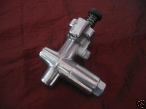

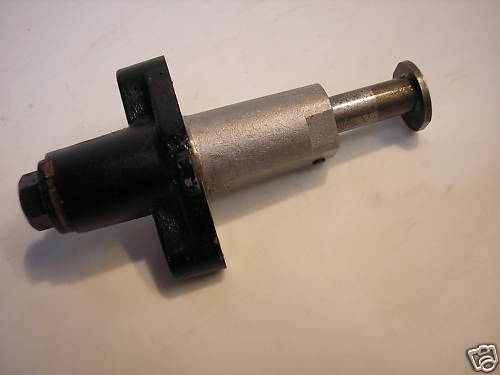

      Kannst Du vielleicht ein Bild vom Steuerkettenspanner machen?Das Ganze hört sich so an,als wenn die Karre das große Glück hatte,daß beim Ankicken die Steuerkette übergesprungen ist.Normalerweise passiert sowas bein Gangwechsel während der Fahrt und dann........Astalavista.An dieser Krankheit sterben 95% aller Klr`s aus den 80ern,aber auch noch die Re-importe aus den 90ern.Ein Blick genügt und man weiß,obs ein Scheißding ist oder nicht.Gruß Bull
      RE: klr 250 will nich so richtig
      Links der gute Steuerkettenspanner,rechts das Scheißding !!

      bull, hat den 'guten' spanner drin.
      der 'schlechte' sieht aber verdächtig nach dem aus, den meine z verbaut hat. mist :D
      danke schoma :)

      Kannst Dir einen vonner GPZ einbauen.Zu Deiner Beruhigung: Auf den 4 Zylindermodellen ist der Lastwechsel auf der Kurbelwelle nicht so extrem,wie beim 1 Zylinder-wechseln würd ich trotzdem.Ich kann Dir jetzt leider nicht mehr sagen,von welchem GPZ Modell ich den Kettenspanner eingebaut hatte,der Kawa-Händler hatte ziemlich lange in den Regalen gesucht und ist auch schon 18 Jahre her...
