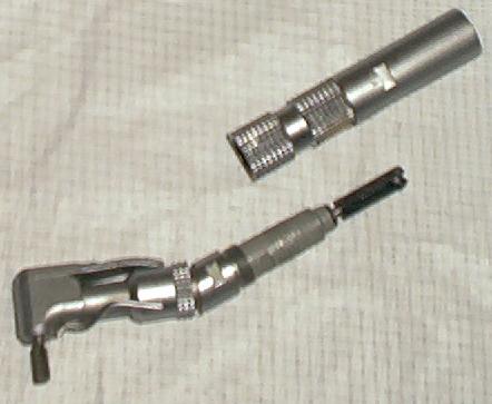

      Winkelstücke hab ich nun, hab sie einfach direkt aus dem Shop bestellt, nur wie bekommt man die brauchbar an ein Dremel plagiat adaptiert?
        21,07 kB, 442×363, 1.192 mal angesehen
      Dieser Beitrag wurde bereits 1 mal editiert, zuletzt von „Oldboy“ ()
      Hab nen ähnliches. Werde bei mir wohl das bei dir abgeschraubte Teil ablassen. Die schwarze Kupplung nehm nich ab, spanne die Welle direkt ins Futter ein....und dann muss ich das Handstück nurnoch mit dem Dremel/Proxxon verbinden. Aber das sollte auch noch machbar sein :D
      Ganz einfach- das schwarze Stück ist mit einem Dorn auf der welle arretiert- Dorn raus, welle liegt frei. Die abgeschraubte Hülse kürzen, einen entsprechenden Einsatz in den Dremel zur Aufnahme der Welle- fertig.

      Am Einfachsten gehts mit einer biesamen Welle, weil die vorne Kleiner ist als ein Dremel / Plagiat!
