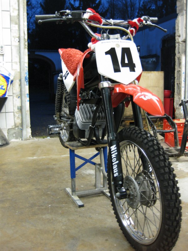

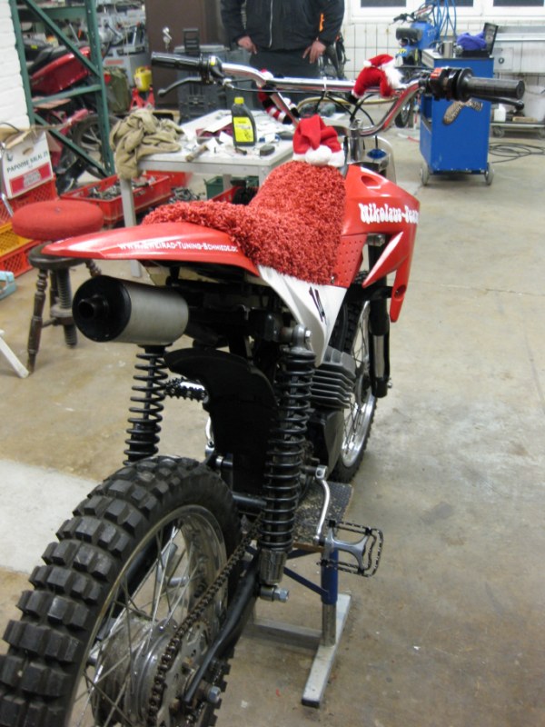

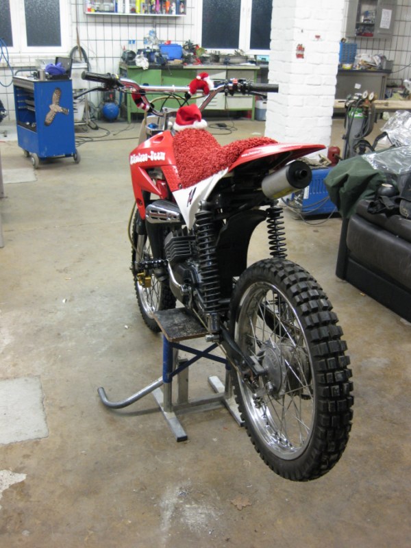

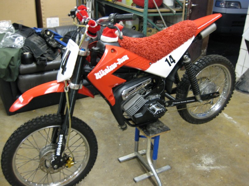

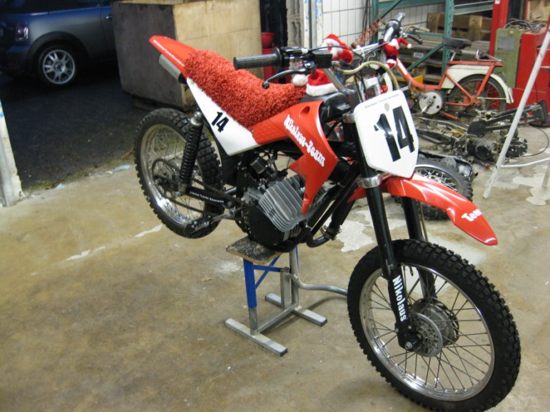

      Wir wollen hier mal kurz die Wilde 14 die wir für das Nikolausteam Bremm gebaut haben vorstellen.
      Beim Rahmen handelt es sich um eine Hercules Prima Pesto.
      Die Gabel ist aus einem 125ccm Dirtbike. Schwinge aus einer XE5 Enduro.
      Motor ist der Sachs 506/3b mit einem 80ccm Athena Zylinder und Kopf.
      Desweiteren wurde eine PVL Zündung ,eine überholte Kurbelwelle, ein 21er Dellorto Vergaser, Modifizierte XE5 Auspuffanlage, Verkleidungssatz vom 125ccm Dirtbike und ein Stück edlem Teppich auf der Sitzbank (für den Nikolaus Style) verbaut.
      Die "Wilde 14" wird 2010 beim 8Std. Rennen in Kennfus zum Einsatz kommen.
      So. Nun lassen mal Bilder Sprechen.

      Sieht vielversprechend aus.Meint ihr nicht eventuell,dass das schutzblöech vorne nicht besonders viel bringt?
      Ansonsten siehts doch super aus!
      Viel spass und viel Glück bei den Rennen!

      Bin gespannt ob ich das Gerät mal irgendwo live sehe. Und ob das auch so fährt wie es aussieht!
      Sieht schon ganz tauglich aus.
      Aufjeden Fall (!!!) den Luftfilter rausschmeissen und gegen einen Schaumstofffilter einer Cross-Maschine ersetzen, hier gibt es so einige die ein Lied über Luftfilter singen können.
      Auf Grund von Steuerzeiten und Hubraum weiß ich auch nicht ob der Auspuff das Richtige ist. Vergaser könnte man auch noch gegen einen größeren ersetzen, die Frage ist halt nur wieder die Haltbarkeit... ;)
      form > function
      Original von Schumey

      Großes Lob an ZTS, die Wilde 14 ist euch echt gelungen, schönes Rennmoped. Aber leider gibt es auch ein wenig Kritik von meiner Seite.
      Das mit dem Luftfilter wurde ja schon einige mal angesprochen und dem kann ich nur zustimmen und sucht euch einen geschützeren Platz dafür. Weitere Änderungen / Verbesserungen die ich euch empfehlen
      kann sind: Den originalen Lenkkopf (sieht man schlecht ob es noch die originalen Lenkkopfschalen sind, wenn ja, die sind absoluter Schrott) und die Schwinge unbedingt mit Knotenblechen verstärken, denn ihr habt ja den Tank direkt hinter dem kurzen Kontenblech mit dem Rahmen verschraubt, der hält das niemals aus und es gibt nichts schlimmeres als ein gebrochener Rahmen während eines Rennes. Weitere Empfehlungen sind Polisport Handprotektoren, für Regenrennen braucht ihr einen längeren Kotflügel (sieht zwar Scheiße aus, schützt aber den Motor vor dem Hitzetot) und einen automatischen Kettenspanner würde ich auch montieren. Mit der modifizierten XE5 Auspuffanlage habt ihr vermutlich ein sehr hohes Drehmoment, ideal für sehr eng abgesteckte Strecken. Habe schon einige Auspuffanlagen und Vergaser auf dem 80er Athena ausprobiert, am bessten war bisher ein KX65 Kindercrossauspuff in Verbindung mit einem 24mm TM, da könntet ihr noch ein paar Ren(n)tiere aus dem Weihnachtsschlitten herauskitzeln. Aber nochmal, großes Lob, habt ihr wirklich klasse gemacht, man sieht, dass ihr sehr viele Arbeitsstunden und Geld investiert habt!!! Der hohe Lenker in Verbindung mit den Lenkererhöhungen und der flauschig weichen Flokatisitzbank im Weihnachtsdesign sehen sehr gemütlich aus.

      Erst mal danke für die ganzen positiven Kommentare.
      Ja bis zum Rennen ist es ja noch ein Weilchen hin. Da wird mit Sicherheit noch so das ein oder andere geändert.
      Der Lufi z.b. ist nur drauf um mal ne Runde übern Hof zu fahren.
      Bekommt noch eine Airbox das gute Stück. Der Auspuff ist mit Sicherheit auch noch nicht Optimal aber sollte erst mal langen.
      Um den Rahmen mach ich mir gar keine Gedanken. Sind selber schon einige Stunden Presto gefahren. Recht robust die Dinger. Steuerkopf ist natürlich auf Kegellager umgebaut.
      Ja und mit dem Regelwerk und der umgebauten Schwinge... ( haben natürlich auch eine verstärkte Ori. Schwinge) Ich persönlich find es ja gut das Regelwerk so zu gestalten das nicht nur so Monsterumbauten da erscheinen. Jedoch finde ich das gerade das Fahrwerk sehr viel zur Sicherheit so einer Veranstaltung beiträgt und das es unverantwortlich ist jemanden mit 80ccm auf einem Zahnstocher rumeiern zu lassen.
